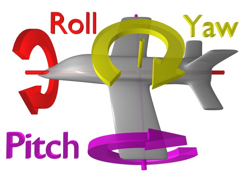

foxter
Příspěvky: 32
Registrován: pon 13.04.2009 0:00
Bydliště: Bratislava
Re: quadcopter 450
#55 Příspěvek od foxter »
Ja som myslel bocenie - Yaw.
cilek
Příspěvky: 2695
Re: quadcopter 450
#56 Příspěvek od cilek »
Dají se ta čidla vypnout? Jak se to chová při řízení bez stabilizace výšky - ručně?
Troll
Příspěvky: 3004
Bydliště: Prostějov
Re: quadcopter 450
#57 Příspěvek od Troll »
Yaw ( zatáčení anebo otáčení) není bočení, bočení je roll. :wink: Poskakuje to protože při otáčení se musí některé motory roztočit víc, a jiné zase přibrzdit. No a pokud není správně nastaven poměr které mají o kolik změnit otáčky, tak to holt poskakuje nahoru a dolů. Nic s tím nenaděláš.To lze pouze úpravou programu. Ty můžeš maximálně zkusit jiné vrtule,( pokud teda neumíš změnit algoritmus v programu desky) mohlo by se to zlepšit. Anebo také zhoršit.
Amper
Příspěvky: 5327
Bydliště: Plzeň, CZ
Re: quadcopter 450
#58 Příspěvek od Amper »
Kdyz pouzijes Yaw tak poklesne celkovy vykon motoru (protoze dva musi ztlumit a dva pridat) coz udela ten pokles. Baro cidlo ani GPS nejsou tak presne aby vysku udrzeli.
Jsou dve moznosti - pouziti sonaru (tj. ultrazvukoveho dalkomeru ktery ma vyssi presnost ale max 5m dosah) a nebo se to naucit kompenzovat rucne plynem.
Mimochodem - presnost baro cidla je plus/minus pul metru az metr (podle cidla atd....) takze nepocitej s tim ze se ti to v te vejsce vzdy udrzi spravne :-)
Příspěvky: 11425
Re: MultiWii PRO s GPS
#59 Příspěvek od TomasC »
Osobně jsem to kdysi zkoušel u desky KK doladit pomocí mixů. Křidélka do motorů. Nechtělo to více než 3% lineárně.
foxter
Příspěvky: 32
#60 Příspěvek od foxter »
TomasC píše:Osobně jsem to kdysi zkoušel u desky KK doladit pomocí mixů. Křidélka do motorů. Nechtělo to více než 3% lineárně.
Takze nastavil som na vysielacke mix. Takze pri otacani do strany pridavam aj plyn. Nastavil som 3% a je to uplne ze "perfektne". Diky.
:wink:
