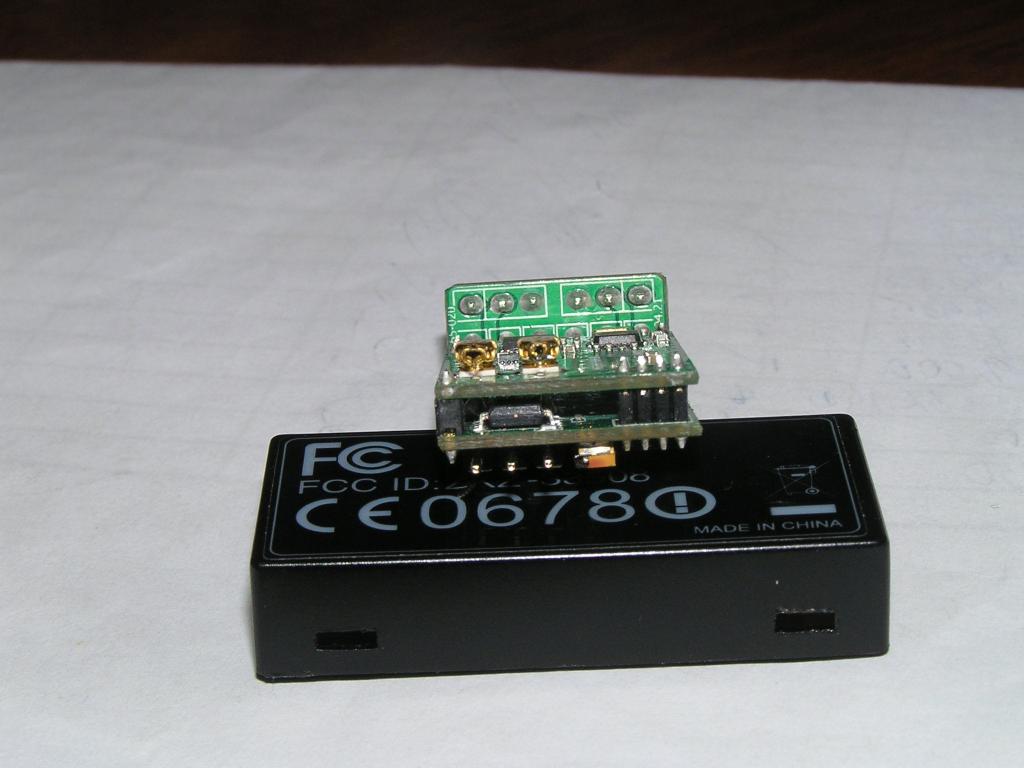

semi píše:Po dopadu byl Rx bez antén, ale ty antény byly vytrženy (spíš jen vypadlé, protože ten konec nebyl nijak natržený) z těch zlatých konektorů, tak si myslím, že tam nedržely dobře a možná se uklepaly během letů a při posledním letu vypadly. Tím došlo ke ztrátě signálu a následnému pádu a ty shořeniny jsou jen důsledkem. Bylo by to možné?
Tohle mi přijde taky trochu podivné. Antény procházejí velmi těsně dělicí rovinou krabičky a neumím si představit co by je tak mocně popotáhlo aby se jejich konektory vyškubly. Ale určitě by nebyl Rx bez nich, co by je protáhlo ven z krabičky aniž by se kablíky přetrhly??? Jinak tyhle konektory bývají na jedno zacvaknutí; pokud s nimi bylo někdy kvedláno, nemusely pak už mít dobrý kontakt...
Je to celé poněkud podivné.

jyrry píše:Píšu o anténách!!!! Nevěřím tomu že se vyškubly nebo samovolně vypadly.
Posílám obrázek. V tom jednom to vypadá, že to nebylo ani přiletováno.

tak tohle samo neupadlo, to muselo dostat pěknou ránu. Takže počítej s pár stovkama (nebo pár desetikaček za pigtaily s U-FL na jedné straně, z toho se dá nová anténa snadno udělat) plus dvacetikačku za nový tantalový kondenzátor.. Když zahodíš ten načnutý regl, mohlo by to v nějakém bublinoletu ještě dobře posloužit. Nebo ještě jinak, vyhodit U-FL konektory a připájet tam koaxiály napřímo, to by bylo za pusu..
