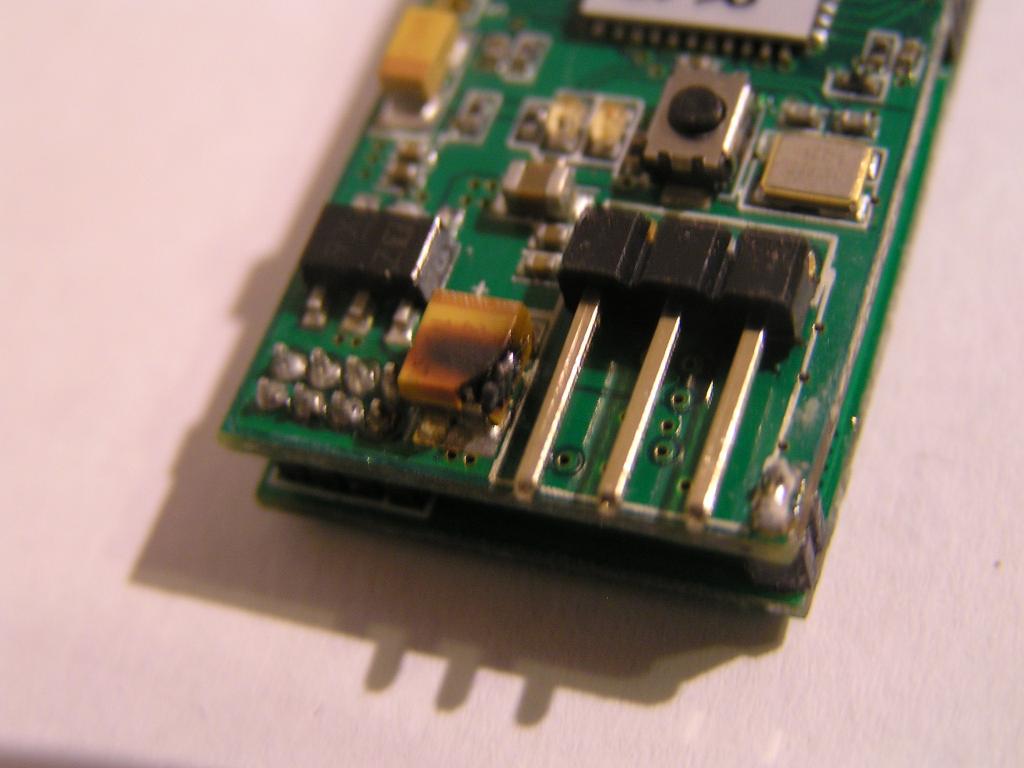

Shořel mi GR-16, viz foto. Nevíte co je to za součástku a jak se to mohlo stát? Je to příčina nebo až následek havárie?

Je to elektrolitický kondenzátor, ale příčinu ani hodnotu ti neřeknu. Mám jen GR-24 a GR12L sice v nich možná bude stejný kondík, ale musel bych je vymontovat. Snad se ještě někdo ozve.

To bude tantal kapacita řádově desítky mikroFaradů, napětí dimenzováno na napájecí napětí. Příčina vyfajrování buď přepólování napájení nebo přepětí, s menší pravděpodobností chyba přímo v něm ale to je málo pravděpodobné. Většinou tím, že zhoří (a tím se zkratne) ochrání zbytek obvodu a pokud pod ním nevyhoří tišťák, vyřeší opravu jeho pouhá výměna (kapacita není tak kritická).
EDIT: Než tam budeš cpát jiný přijímač, změř si co ti leze z napájení - napětí, polarita..

Podle toho kde je, blokuje napájení telemetrických čidel na tom portu hned vedle. Nepřipojil jsi tam něco co tam zrovna nepatří?

semi píše:Shořel mi GR-16, viz foto. Nevíte co je to za součástku a jak se to mohlo stát? Je to příčina nebo až následek havárie?
Počítám že polaritu jsi asi nepřehodil :wink: ...taky může být na vině některé servo, doporučuji změřit (např. servotester)

Zpět na zem, ten kondenzátor je zapojen PARALELNĚ k napájení, jak by mohl odejít při zkratu serva??

To by mohlo poškodit maximálně BEC, ale kondík zničit zkratem? :?

Model je na maděru :( . Byl to 3 let, předtím všechno fungovalo normálně. Po startu jsem přidal plyn a už nešel stáhnout, serva nereagovaly.

Uz si napisal viac, ak je to elektrika, zhorel ti regulator a prevalilo bec , plne napatie sa ti dostalo na vstup napajania a to je vysledok , moj nazor

No komponenty snad úplně ne, jak vypadá regulátor? Pitva je nutná, jinak nebudeš vědět nic...

Regulátor (Graupner 45+T) vypadá vizuálně v pořádku, nesmrdí, jen se (asi tou havárkou) utrhl kablík telemetrie (a teď nevím kam patří). Večer ho otestuju.
