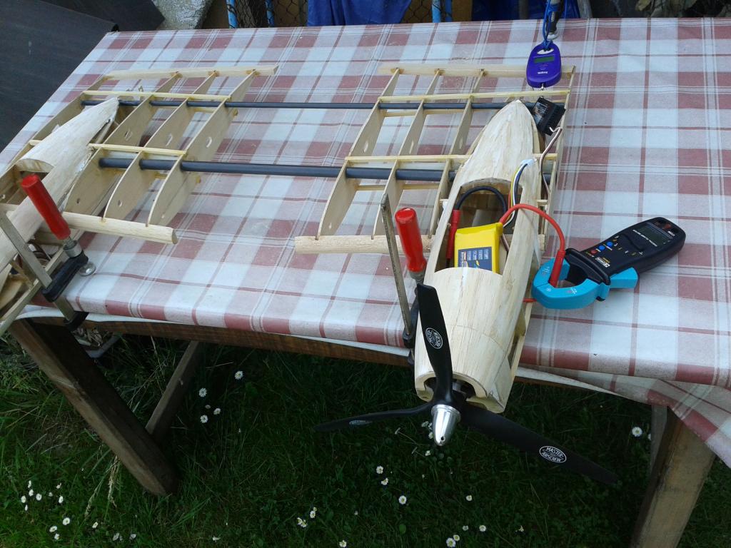

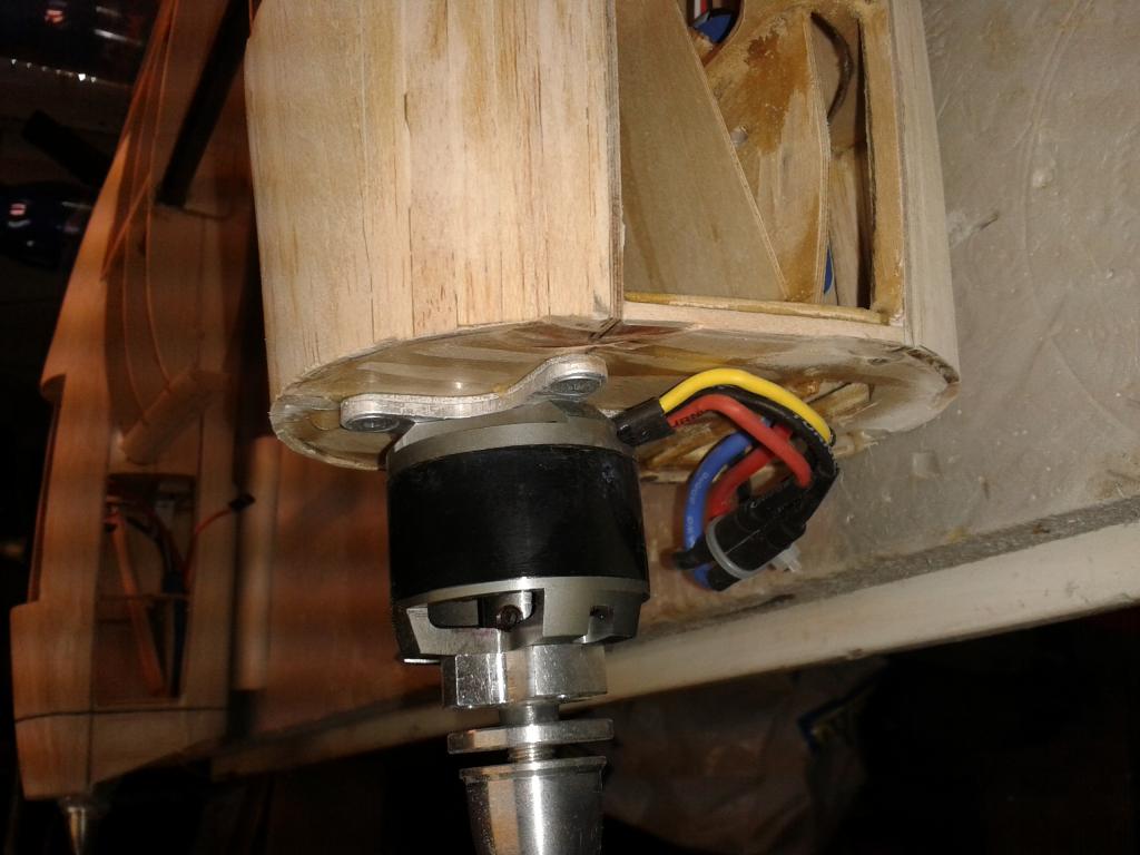

Během tmelení s broušení dorazily nové vrtule. Takže další motorová zkouška.
Vrtule třílist MA 13x8, odběr 47A při 15,5V na čtyřčlánku. Tah cca 2,7kg. Samozřejmě na jednom motoru. To prozatím stačí.

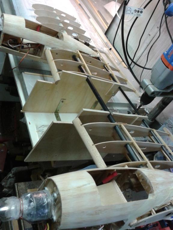

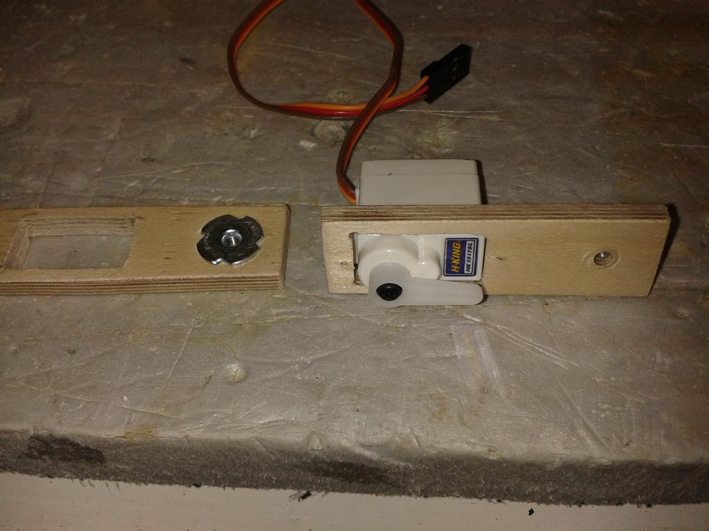

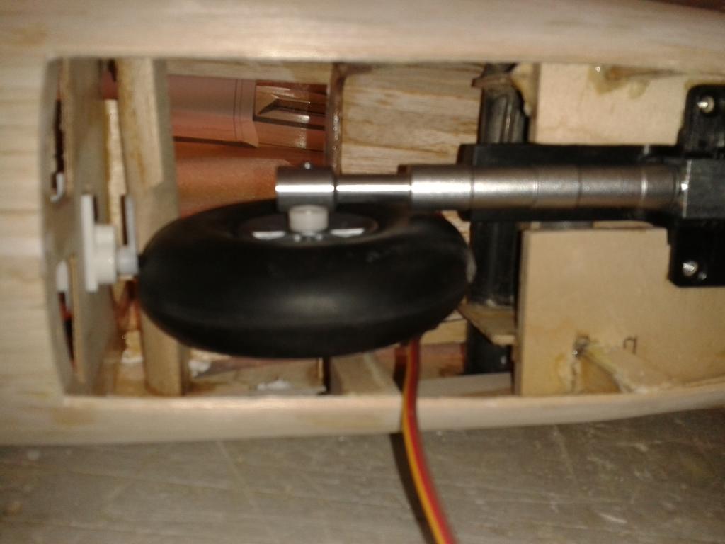

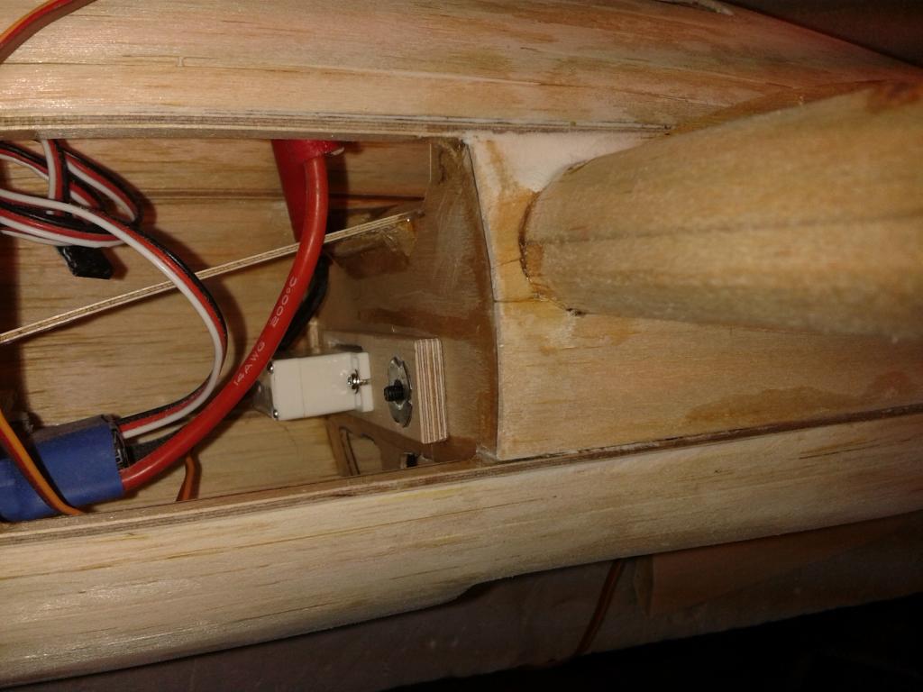

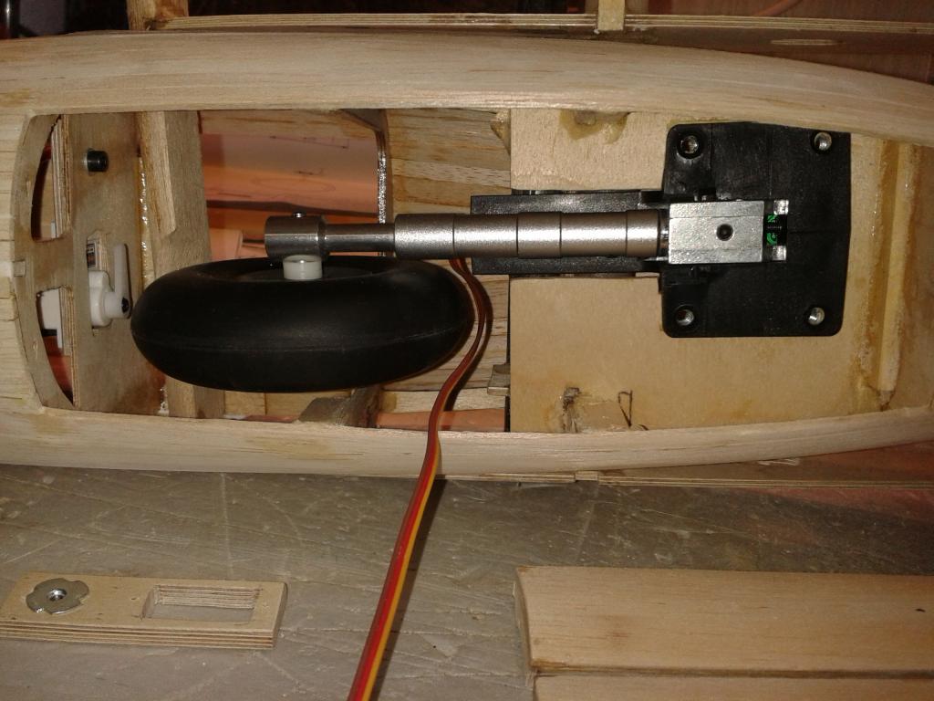

Serva krytů podvozku, se kterými jsem původně nepočítal, trochu moc vykukují z přepážky.
Tak dostanou rámeček.
Takhle je to lepší.
Alespoň se budou líp montovat. :)

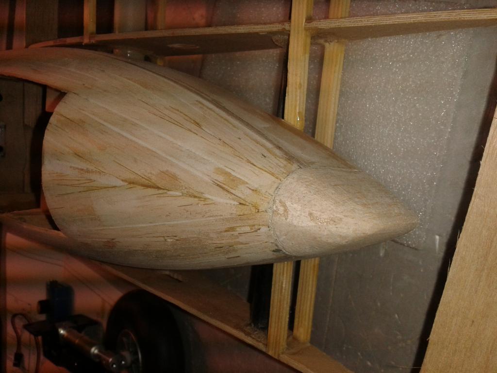

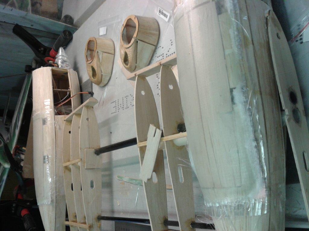

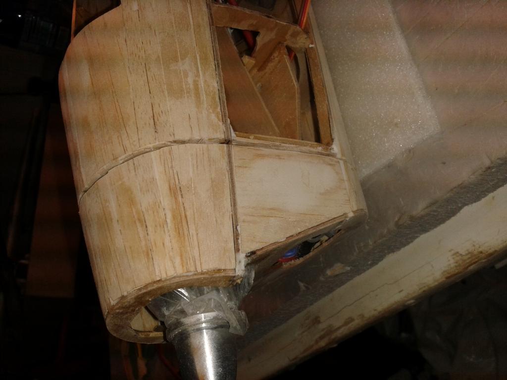

Gondoly dostaly "zadečky"
A konečně jsem se odhodlal odříznout motorové kryty.
Lamelování vydrželo, takže je podlepím překližkou a čela už dokončím zvlášť.

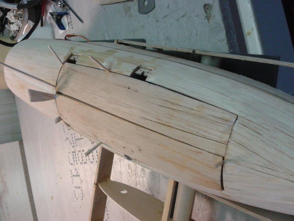

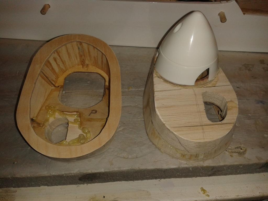

Po krátké pauze na stavbu cvičné Spectry zase kousek. Motorové kryty podlepené s nalepenou balzou 2x7mm, připravené k vybroušení tvaru.

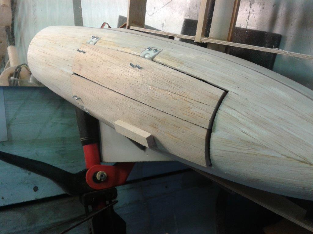

#50 Příspěvek od Jirka JR »

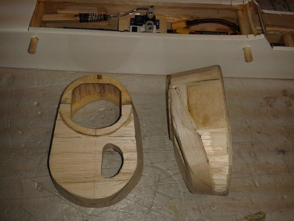

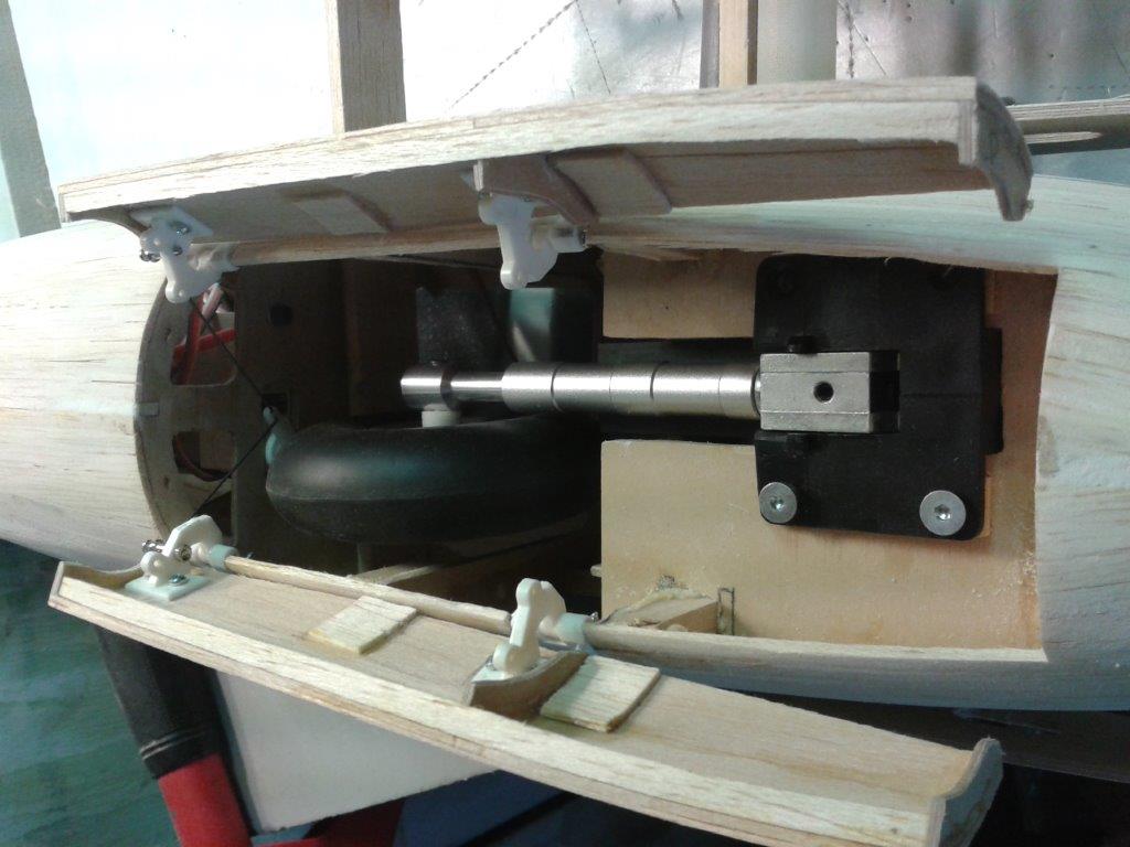

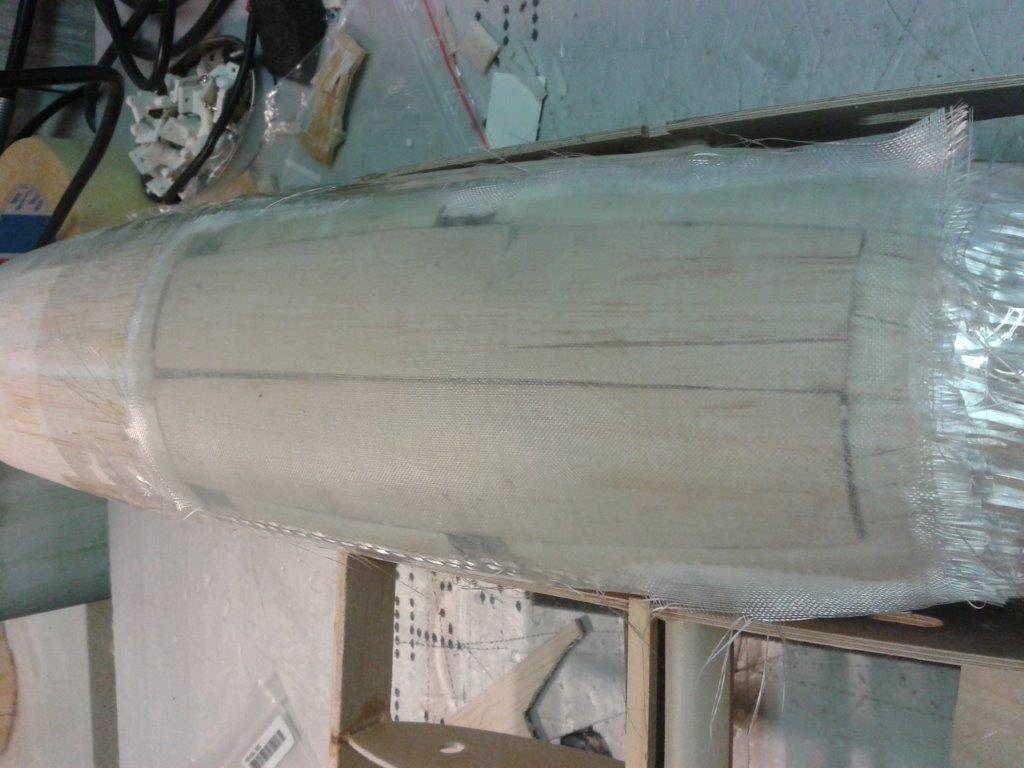

Experiment s balzovými dvířky podvozku nevyšel, hlavně kvůli jejich tvarové nestálosti (furt se rovnají).
Takže jsem je nalepil zpět, ...
Jirka JR
Příspěvky: 546
Bydliště: Rokycany
Re: L-200 Morava

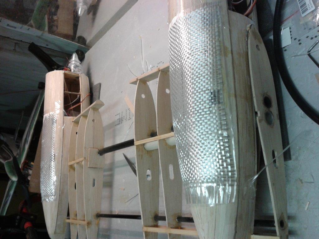

#51 Příspěvek od Jirka JR »

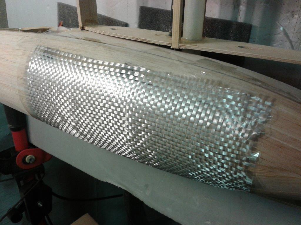

... přebrousil a přelaminoval (inspirace od Bombera - B25)

Včera jsem se rozhodl zanechat prozatím neúspěšného boje s dvířky podvozků, a dám se do křídel. Brzy přidám i nějaké foto.
Když ono se v létě líp létá, než staví :lol:
Příspěvky: 22020
Re: L-200 Morava
#54 Příspěvek od jyrry »
Jirka JR píše:... jsem se rozhodl zanechat prozatím neúspěšného boje s dvířky podvozků...
Já to vzdal po pár startech na trávě kdy řezanka od vrtulí zalepila vše tak že by bylo zapotřebí silné hydrauliky pro zavírání dvířek. Výsada většiny dvoumotoráků :mrgreen:

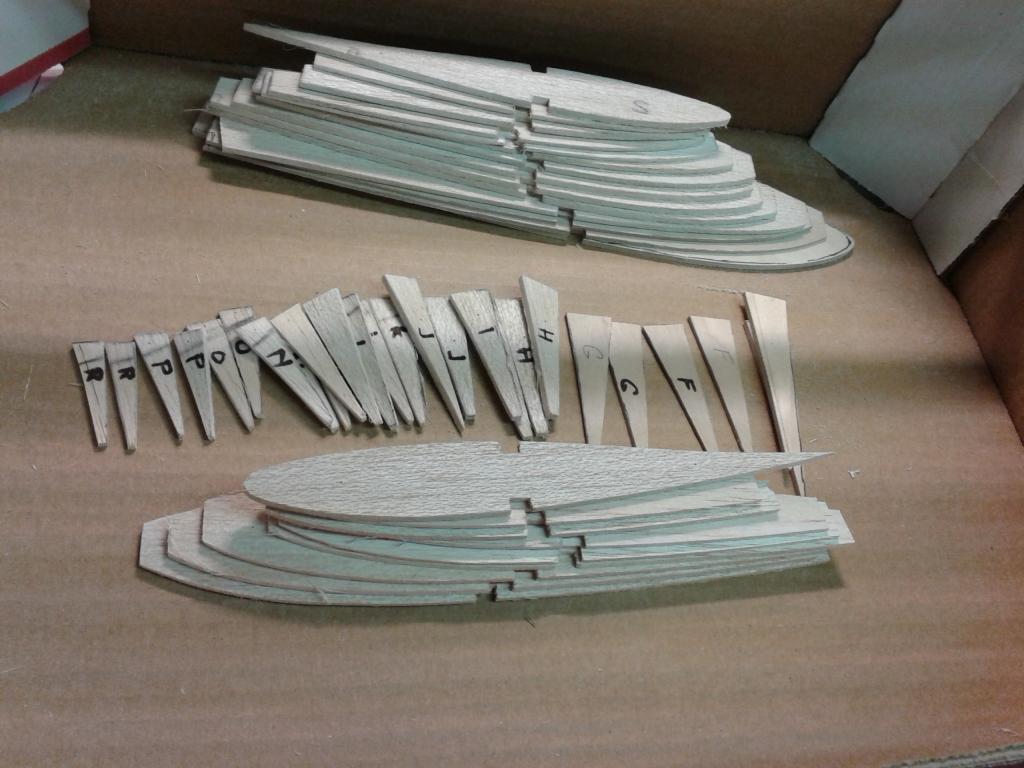

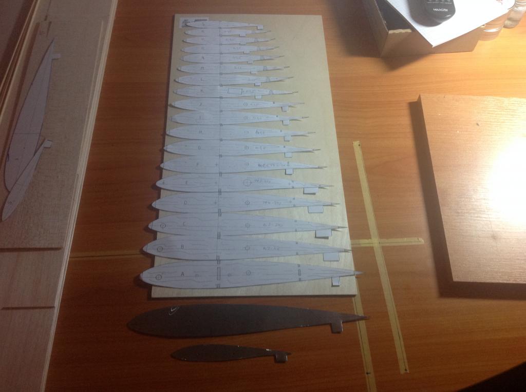

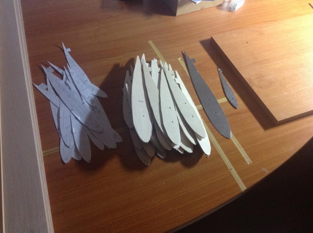

Manufaktura na žebírka se rozjíždí

Tak jsem se pobavil :D

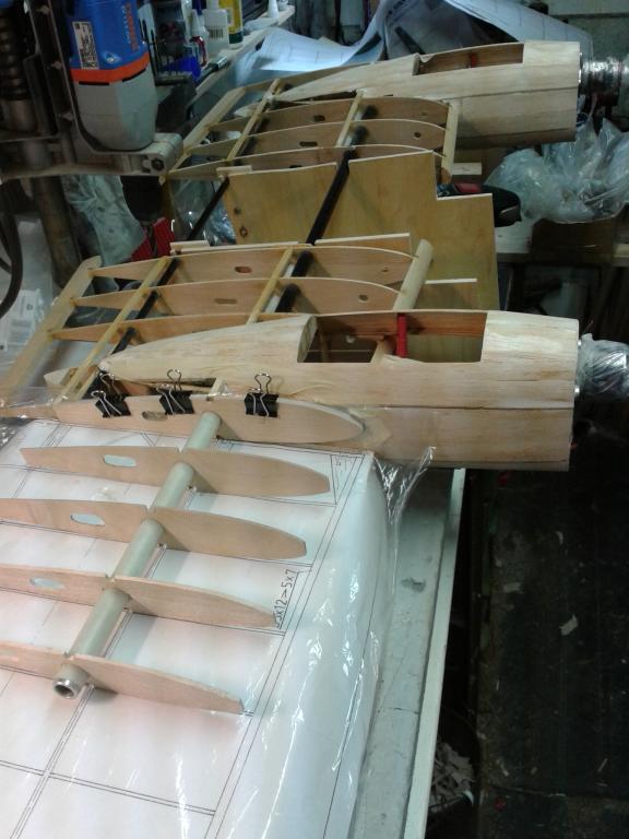

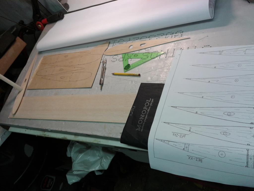

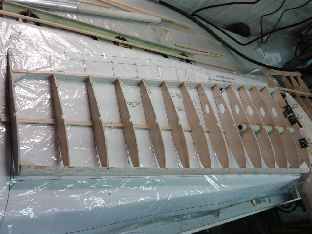

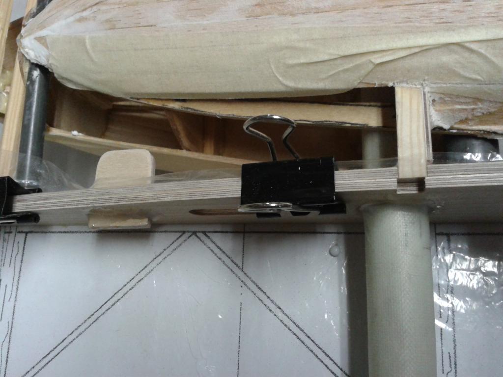

"Stojánek" na nastavení vzepětí, náběhu a koncového negativu pokračování křídla.
První jsem zalepil vodící trubku a "lízátko" spojení křídla do kořenového žebra.
Jirka JR
Příspěvky: 546
Bydliště: Rokycany
Re: L-200 Morava
#60 Příspěvek od Jirka JR »
Začíná se rýsovat křídlo
Původní plánek nemá vztlakové klapky, samozřejmě je při této velikosti dodělám.
