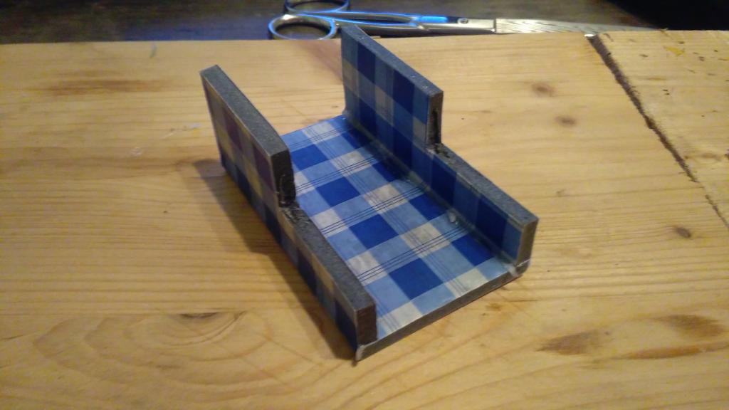

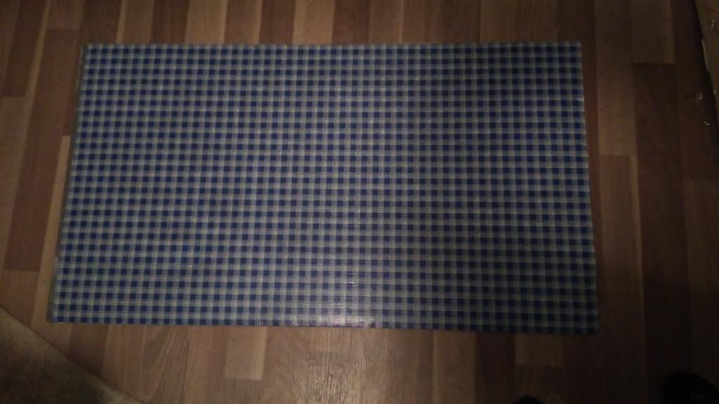

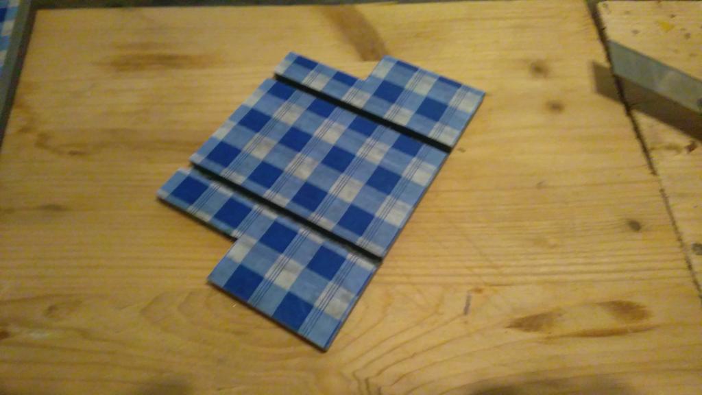

Wertykal
Příspěvky: 151
Registrován: ned 11.03.2012 20:05
Re: Material na stavbu penoveho modelu, FliteTest
#58 Příspěvek od Wertykal »
Tak jsem se do toho pustil, a zatí mám pocit že to jde:-D Koupil jsem Decor floor, k němu dipsersní lepidlo Disperocoll, balící voskovaný papír a stěrku na tapety. Minimální množství lepidla jsem rozpatlal štěrkou na depron nalepil papír vyřezal díly a slepil tavkou (Dremel 940 - zatím super, není to tak horké že by to tavilo depron a schne to dostatečně dlouho abych byl schopný vše udělat než m ito ztuhne - tavící teplota 195°C, tyčinky Dremel High temp 11mm). Jestl ito nebude moc těžké zatím netuším, lepidla je tam opravdu jen trošička, papír váží 285g 5m2. Pracuje se s tím supernení problém papír odlepit od depronu když je potřeba, ale jinak to tam drží docecla dost, tak uvidíme jak to půjde, držte mi palce:-)

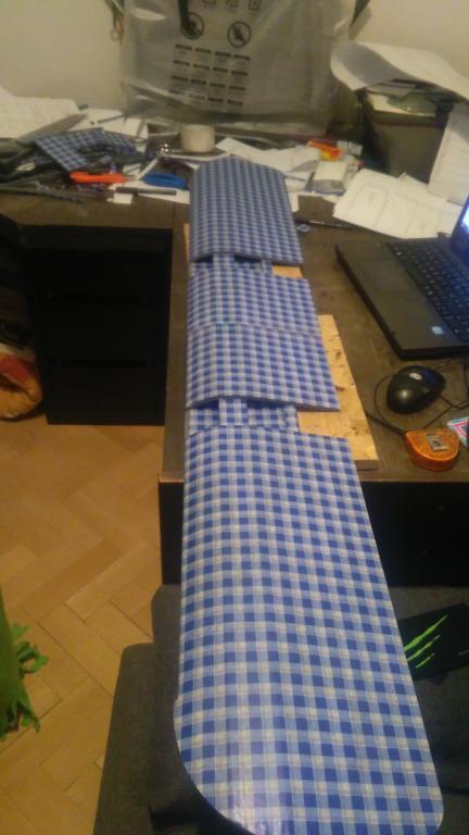

Wertykal
Příspěvky: 151
#60 Příspěvek od Wertykal »
No, bílý tam bohužel neměli, taky bych jej bral radši, nicméně to nakonec stejně chci něčím šplíchnout tak na barvě až tak nezáleží. Zatím jsem udělal křídlo a pracuje se s tím parádně, viz foto.
