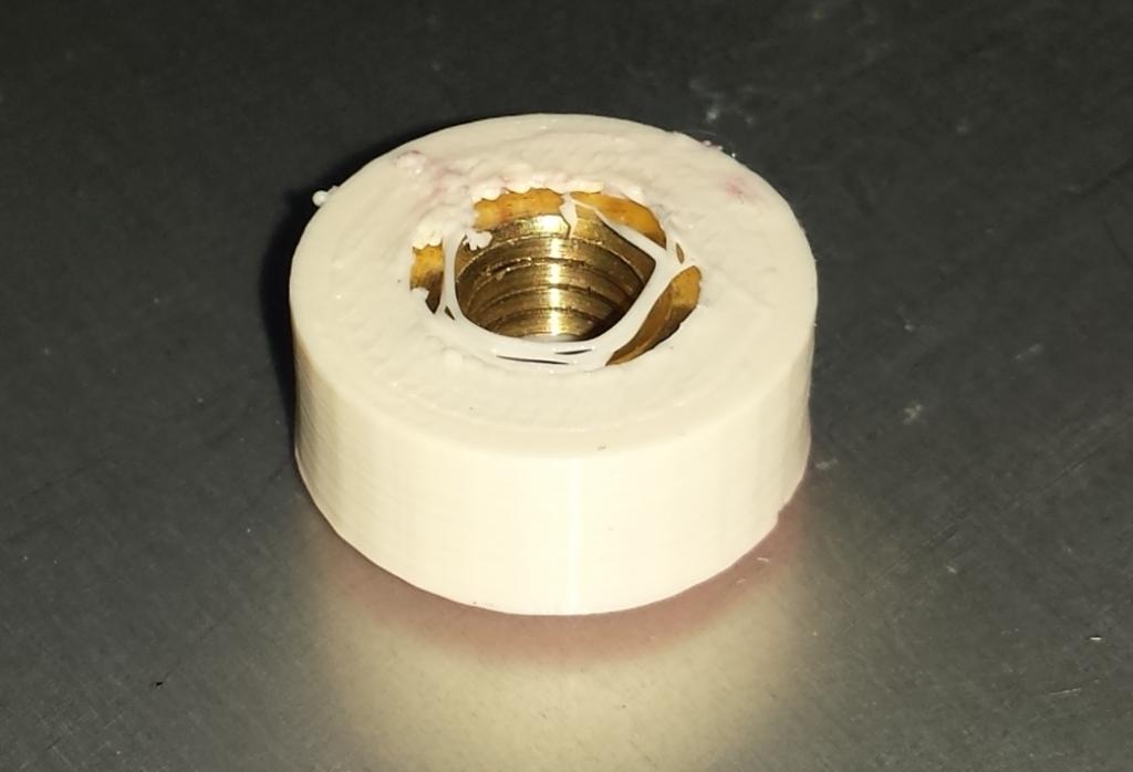

Přidal jsem pár řádek do G-kódu, hlava mi pomalu odjede pryč a pomalu se vrátí, stačí stihnout vložit tu matku.
Jen jsem nechal moc vůli nad matkou a nenalepilo se to na ní. Ale zavřelo by se to, ještě pár vrstev.

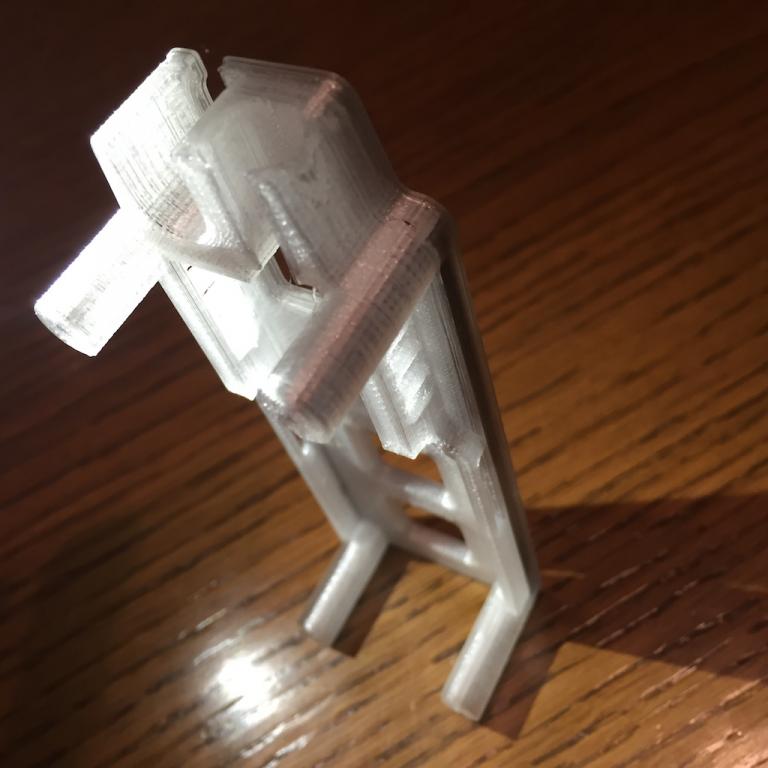

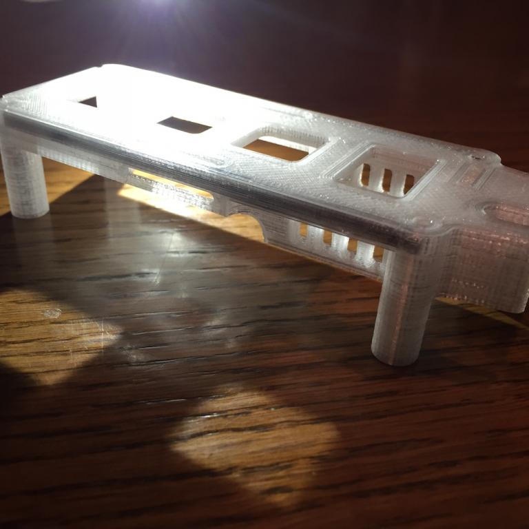

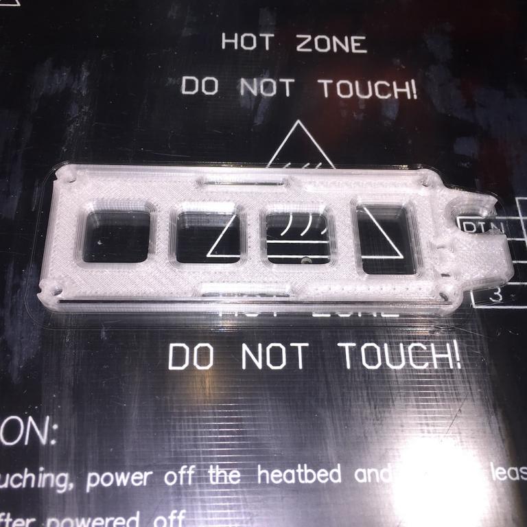

já na to používám Průšovic colorprint utilitu. Ta slouží normálně k tomu, abys mohl v klidu vyměnit filament za jinou barvu a pak pokračovat v tisku daného modelu dál bez přerušení. Jednoduše v ní označíš výšku /vrstvu, na které má tisk pauznout. Když ji nastavíš, tak utilita vloží do kódu část, která zajistí, že tiskárna dokončí hezky celou určenou vrstvu, pak ale než začne dělat další tak odjede stranou, zastaví se tam a pípá a čeká dokud jí nedovolíš, že může zase pokračovat. Tak nemusím jednak u tiskárny čekat jak tu dudaj psal ... prostě si piji kdesi kafíčko a až začne hulákat, tak si to s ní jdu vyřídit a taky mám neomezeně času a prostoru si udělat co potřebuji. Já tam takto vkládal pásnice a ještě jsem je pro větší strukturální pevnost výtisku (byly to díly rámu kvadry) zalejval vteříňákem. Když jsem si to došudlal, tak jsem tiskárně na dipleji potvrdil, že jsem filament vyměnil (nic takového jsem nedělal, ale pro daný účel to zafungovalo) a tiskárna se spokojeně vrátila k tisku další vrstvy. Uzavření pak bylo naprosto přesné a já přitom nebyl nijak ve stresu a mohl s materiálem docela blbnout.
Protože ty vtištěné pásnice byly celkem sexi, tak jsem nakonec udělal i verze vytištěné z průhledného filamentu, kde byly uvnitř hezky vidět :)
P.S. jediné co to chce je nedrcnout si silou do podložky ... koukám, to jsem měl ještě MK1, teď by to na MK2 šlo ještě lépe
zatištěná pásnice ve výsledku v průhledném matroši
výsledek
výsledek
tiskárna tiskne vesele dál po vložení cizího materiálu a jeho zalepení do připravených kapes v modelu
tiskárna stojí na určeném místě a čeká než si dohraji s vkládaným materiálem - v mém případě to zahrnovalo i vlepení a pak focení postupu pro kámoše ... času dost
