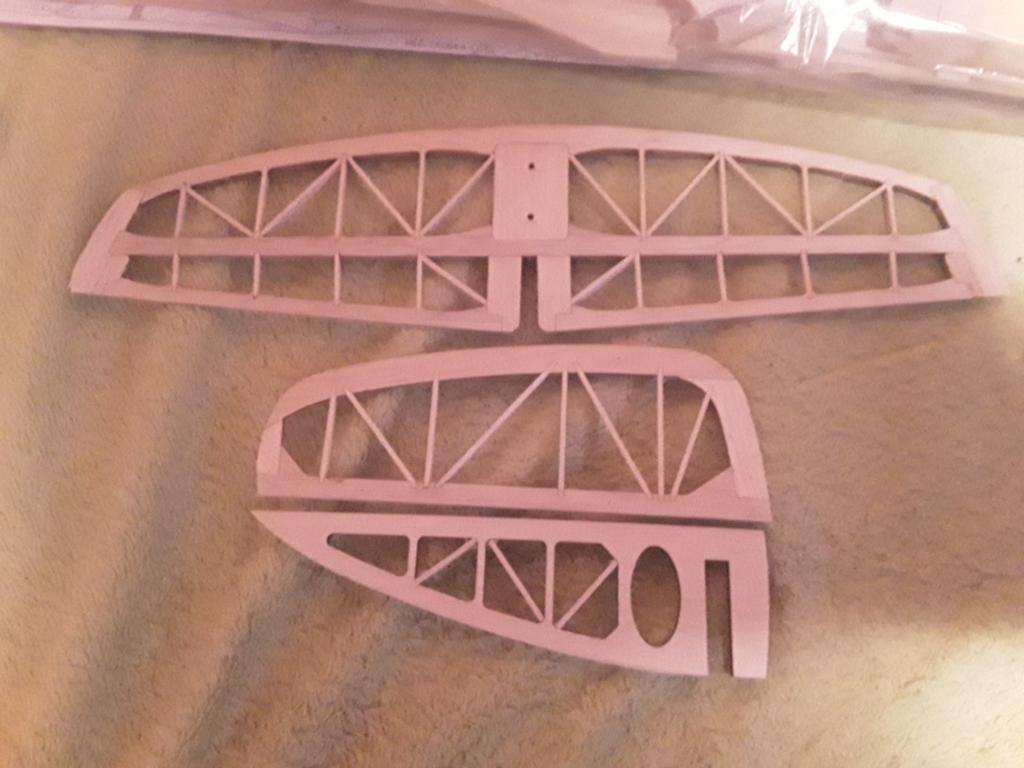

V popisu modelu se píše, že výškovka je vyřezaná z balsové překližky, ovšem u mě to tak není, co ostatní? Taky to máte jen z 6mm balsy nebo máte překližkovou? Tady mě to docela štve.
Popikk
Příspěvky: 9
Registrován: pon 08.09.2014 20:16
Bydliště: Přerov
Re: STARMADE RES MkII.
#58 Příspěvek od Popikk »
blesk píše:V popisu modelu se píše, že výškovka je vyřezaná z balsové překližky, ovšem u mě to tak není, co ostatní? Taky to máte jen z 6mm balsy nebo máte překližkovou? Tady mě to docela štve.
Já měl výškovku z Balsy a u Směrovky už si nevzpomínám (jak budu v garáži tak se mrknu co tam je)

Jinak vyšla vám náběžka na celé křídlo? Mě asi 1,5cm chybí...
HONZIK 22
Příspěvky: 2187
#60 Příspěvek od HONZIK 22 »
Bylo to natesno, dolepoval jsem v uhleni .
Lepsi by byla balza nez preklizka, ta prostredni vrstva se pri dobrouseni kruší.
Ja je upravil a vice zbrousil a vyztuzil. Vahove se nic nezmenilo.Porad doufam v zdravy rozum a udelal plovouci vyskovku,ale vice predsazenou pred
smerovkou aby se snizila citlivost v rizeni . A taky se hmotnosti posunuly dal od konce trupu.
