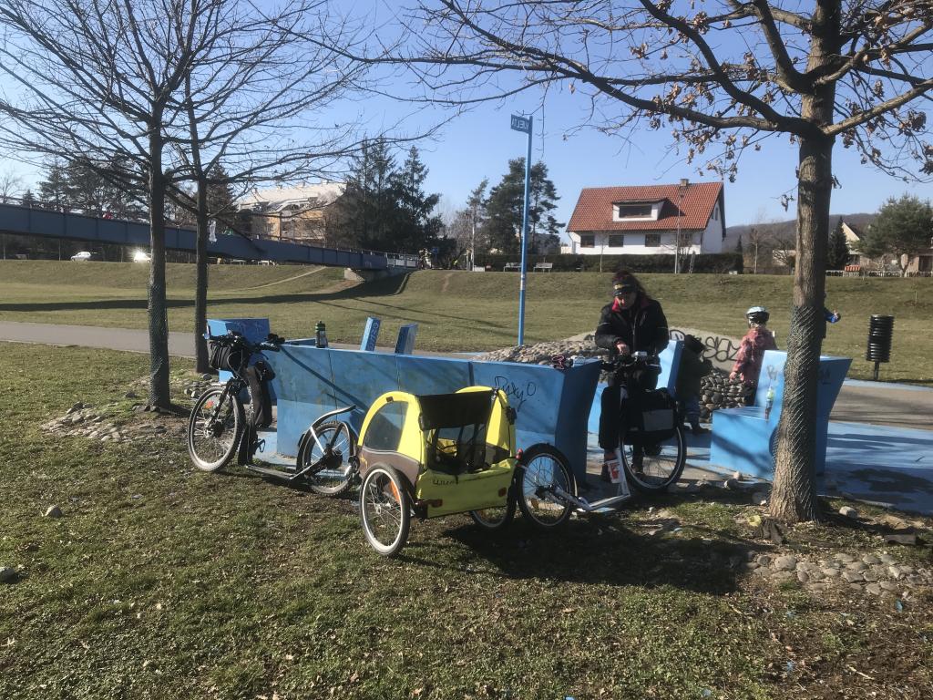

Tak ono by to opravdu asi mohlo tak nějak odpovídat, já byl dnes poprvé s vnoučatama s vozejkem, jejich váha, moje váha a vozejk dohromady by nějakých přez 90kg být mohlo.
sice jsem ujel 25km za 9Ah, ale v podstatě celá trasa byla rovina a i ta dvoumotorová koloběžka poznala na každém hrbu že je něco jinak než jindy :D

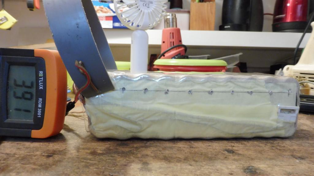

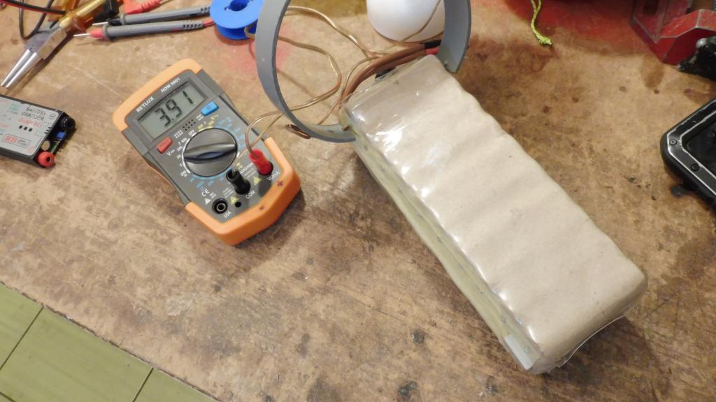

To bms ti rozmlouvat nebudu, osobně mám na jedné sadě 10čl 1p odzkoušeno, že po roce používání --vybijení/ dobijení se články vubec nerozhodili---měl jsem ji připojenou k 3p sadě s bms jen na vstupu a výstupu.
dvě staré poruznu poskládané záložní 10čl sady mám také bez bms, protože dlouhodobě ležící nepoužívanou sadu už mi jedno bms pohřbilo jednu sekci--ono to bms něco málo asi odebírá, případně bylo nějaké nakopnuté---už jsem jím pohřbil ty sekce dvakrát--loni po zimě jedna, letos po zimě druhá, ale sada bez bms taky není zase až taková výhra, ono když ti odejde jedna sekce, ale je vodivá, nabiječ--pokud nepřipojíš balanční konektor--což do 10čl sady nepřipojím, nabiječ nepozná, že by měl nabijet pouze 9 článku, když mu řekneš, nabij tu sadu na napětí 10čl, klidně na takové napětí nabije i 9 článku.
o to se postará právě to bms tím, že takovou sadu nabít nejde---nabiječka nezačne vubec nabijet.

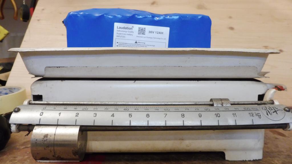

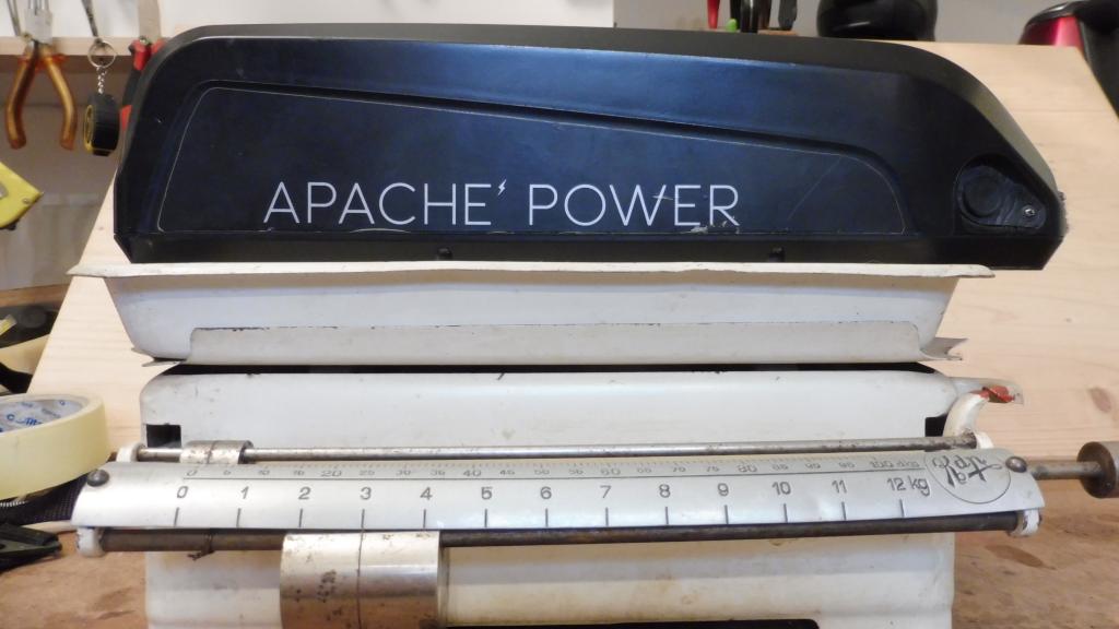

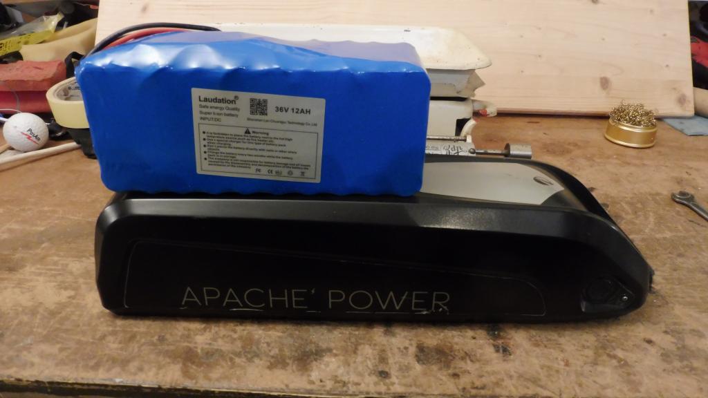

tu Apache baterii , co jsem ted přidělal na ten dětský vozík už moc nepoužívám,tu jsem nechal už jen pro tu jednomotorovku a na tý už skoro vubec nejezdim, jen ji občas někomu pujčuji---ty baterky v těch plastových pouzdrech jsou díky tomu pouzdru hrozně těžký a i veliký, v podstatě místo 13Ah apache se mi vejdou dvě 12Ah čínské baterky jen ve smrštovačce s nárustem váhy o necelý kg----Apache13Ah váží 3k----čínská 12Ah váží 1,8kg, držáky pro ty baterky jsou zhruba stejně těžký, když z té apache odříznu kus velikého masivního hliníkového chladiče---asi v originál verzi je v tom chladiči pak regulátor.

jo, to je mi jasný, já jsem to ze začátku také řešil klasicky po modelářsku přez na baterce ven vedoucí balanční konektory, ale už vím, proč to tak nechci a řeším to případné dobalancování pouze přez vrtlé dírky do smrštovačky .
