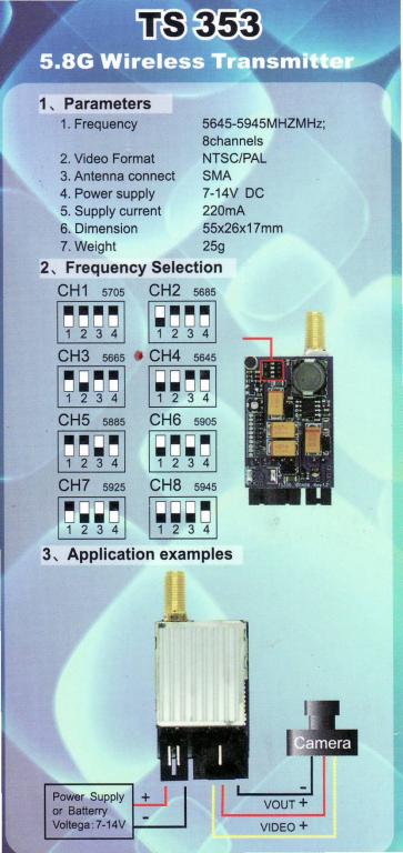

Anton, myslím že máme z Telinku ten samý TX353 tak jsem ti to naskenoval :D
jinak defaultně jsem to měl na 1. klanále a dnes jsem to zkusil dle gardenroutovy tabulky dát na 4 kanál - jak to máš ty?

Ja mám prepínanie kanálov pri 12V zásuvke, podľa obrázka je tvoja na opačnej strane.
1 2 3 je smerom hore ku ON a štvrtý smerom dole od KE, takže asi štvrtý kanál ako som už písal. Blbosť 8 kanál.
Nemám ku tomu žiaden papier-podklad, vysielač bol v krabičke a nič viac .
LCD Diversity má 8 prepínačov 1-6 sú nahor 7-8 nadol, ale keď pozerám na schému tak to nezodpovedá ničomu, jedine CH8 ale tam je to naopak 1-6 dole, 7-8 nahor .
Tak já neviem, ale obraz mi beží na 900m normálne, akurát ta ostrosť je slabšia .
Keď som si to lepšie porovnal, asi to beží na 8 kanál .
Takto opačně značené to mám také. To nastavení na LCD které popisuješ není 8.kanál, ale 1.kanál. Měl jsem to stejně a dnes jsem si i u Řešátka ověřoval že phantoma mi prodali s nastavením FPV na 1. kanále

Toto ladenie kanálov mi dalo zabrať.
Totiž, všetky nastavenia páčok TX a RX idú naopak aby fungovali príslušné kanále .
Na schéme TX su znázornené prepínače na CH1 nahor ale v skutočnosti idú nadol, tak isto je to aj na RX.
Najprv som prepínal TX a RX podla schém až po 8 kanál a obraz neišiel, ani na 8k kde predtým obraz bol.
Prepol som to ako som mal pôvodne, obraz naskočil.
Neviem či som tu schému zle pochopil alebo to naopak znázorňujú , podľa mňa čierna farba znázorňuje zapnutú páčku .
Čiže, TX a RX páčky nadol a ide CH1, podľa schémy nahol a obraz neide .

salamander píše:Toto ladenie kanálov mi dalo zabrať.
máš pravdu mají to značené opačně na té nálepce zezadu na monitoru. Je prohozená bílá a černá barva. Podle toho co popisuješ jsi doteď létal na 1. kanále. Já také ale včera jsem přeladil na 4. kanál - ještě jsem ale netestoval za letu
