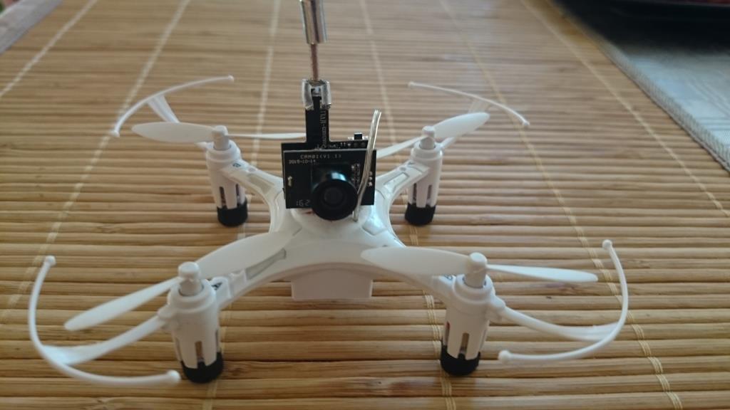

Co som si aj vcera pri poletovani vonku vsimol (bol som s mojou mini kopterkou podla google maps cca. 80m od radia) pricom som mal prekazky: motorove vozidlo, stromy - sice uz bez listov, ale boli, tak mi zacalo radio hlasit stratu telemetrie (mam nastaveny failsafe na jednu sekundu, tak som musel hned reagovat, pretoze by zacal pristavat a vyslal by mi nudzovy zvukovy signal pre dohladanie - ten maly H8 mini to dokaze) avsak zaujimave, ze obraz (FPV) som mal takmer bez rusenia...mal som pritom nahodenu obycajnu mikro kamerku 25mW z HK - model QB58 avsak nie s "vrtulkovou" antenou (tu sa mi podarilo zlomit pri pade z poschodia), ale obycajny dipol (vid.priloha), avsak pouzivam teraz novy diverzitny prijimac FPV.

Ano, suhlasim s tebou. Eachine H8 mini je jasne ze hracka, ktora ma podla oficialnych udajov dosah 30m,
avsak vytiahnutim prijimacej anteny (vid. moje foto) je to na cca. 100m.
