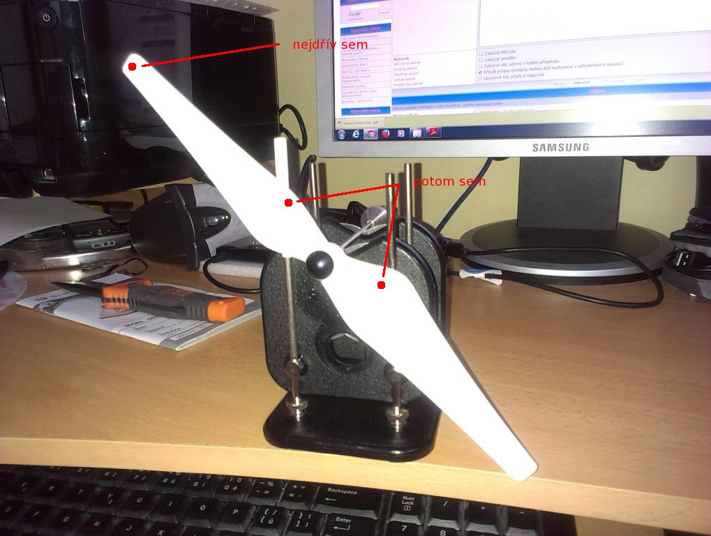

Nene, nemá to průchozí otvor a to je kámen úrazu. Ta konfigurace vyvažovačky co jsem měl jsem okoukal na youtube,to video sem někdo dával jak vyvážit vrtuli na P2. Zkusil jsem to podle rady, spustil jsem to dolů aby oska na nožích ležela, zatížil jsem druhej konec, je to o něco lepší, ale vrtule skončila takhle....

Bazil píše:je to o něco lepší, ale vrtule skončila takhle....
A když ji pootočíš na ose, tak se zastaví zase stejně? Pokud ano, tak nejdřív je třeba ji vyvážit tak, aby se zastavovala vodorovně (pokud se teda nechce zastavovat v jakékoliv pozici) a pak je třeba nějak dosáhnout i příčné vyvážení, což by vzhledem k šířce listů neměl být problém, na lehčí stranu kapky lepidla, na oba listy souměrně.
Tzn. pokud mám vycházet z toho obrázku, tak nejdřív zatížit levou stranu, aby šla vrtule vodorovně, pak viz obrázek.
Alternativně by to šlo přímo na lehčí stranu toho středu, ale myslím že na ty listy to půjde dát ještě dál od středu a navíc na dvě půlky, takže toho lepidla bude potřeba podstatně menší kapky.
Zkus si to nejprve s malinkými kousky plastelíny.
Edit: obecně - snaž se zatížit vždy co nejdál od středu, budeš potřebovat o to méně zátěže.

aha, tak to je fakt blbý. Když je vrtule správně uchycená + vyvažovačka je dobrá a vrtule skončí, jak máš na obrázku, většinou to znamená, že je nevyvážená ve svým středu (boky náboje), ale to se nedá podle fotky napsat jako fakt. Člověk by u toho musel být - ono všechno chce trochu cviku a zkušeností. Jde o to, z jaké polohy se ta vrtule do této polohy dostala. Jestli ze svislé, tak je to střed, jestli z vodorovné, tak to může být možná ještě list. Ale jak jsem již psal, bez trocha praxe a za pomoci návodu se to dělá blbě. Zkus si na trubce najít vyvažování vrtulí (normálních) a zkus ten postup aplikovat i tady. Musí to být návod , kde je postup jak vodorovný, tak svislý. První se vždy dělá vodorovný, ale chce to vidět......
p.s.
zkus se podívat jestli neháže samotná osička vyvažovačky. To, že je nová nic neznamená ....
když dáš na druhou stranu něco tak to zelé můžeš znevážit - toho bych se bál - vyvažuješ totiž pak celek něco na jedné straně vrtule na druhé ale samotná vrtule vyvážená být nemusí
Mám podle mne stejnou břitovku (dubro) a vyvážila mi vrtule perfektně - jello zcela zmizelo
nejsem zrovna fyzik ale podle mne tlak na osičky který zhoršuje vyvažování je větší když to máš na tom položené s protizávažím než když je jeden břit nahoře a druhý dole
