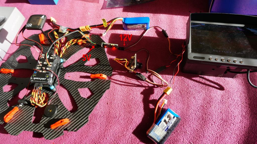

Mám zapojeno z Pixhawk 5V a kameru napájím 12V. Pro ukázku je to napojeno na monitor.
A vše funguje, mám obyčejné mini OSD. A na tišťáku jsou označené vstupy 12V a 5V .

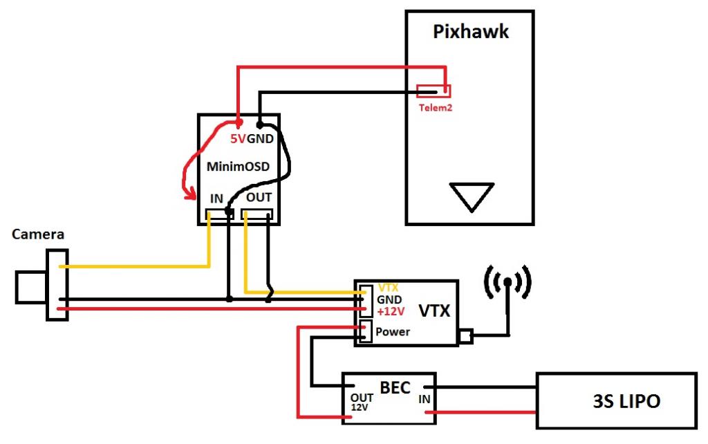

PetrP2B píše:Na mém MinimOSD jsem proletoval dvě spojky, čímž jsou obě části modulu napájené z Pixhawku, oddělené to je kvůli rušení ve videosignálu, ale to u mne není. z kamery stačí vytáhnout jen videosignál a zem. Chce to vyzkoušet, zda opravdu nebude rušen signál.
Už jsem to vygůglil. Máš to udělané nějak TAKTO že?
Jinak díky za upozornění, jak říkám já mám na odpalení všeho možnýho úžasný štěstí. Až přijdu domů rozlousknu tu krabičku microOSD a porovnám případně sem dám fotku.
Případné zapojení FPV po modifikaci OSD by mohlo být takové?
