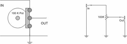

Mám ovládanie hlasitosti nastavený v globálnych funkciach na S2. Ako bi ste riešili ovládanie hlasitosti extérnym potenciometrom. Ide my o to, aby som mohol S2 použiť v mixoch a nemal ho blokovaný tou funkciou a chcem si zachovať všetky potenciometre. Poloha my vyhovuje tak bi som len vymenil osadený potenciometer S2 za nový (podľa potreby) a ten bi napevno ovládal hlas. A S2 bi som dal, zapojil napr. na knipel s potenciometrom. (čo chystá Rcstudio) Najlepšie bi bolo ovládanie hlasu ešte pred zosilovačom, ale to nebude asi také jednoduché. Tak bi som to chcel riešiť za ním medzi výstupom a reproduktorom, ale nechcem odpáliť zosilovač. Hlasitosť max. bi sa nastavila na rádii a potenciometrom bi sa to tlmilo. Máte niejaké návrhy? resp. aké inteligentné jednoduché zapojenie bi bolo najlepšie? Nestačí iba zapojiť logaritmický potenciometer, ako napäťový delič? (cca 10 ohm, ako má repro.) Ale asi taký ani nieje.
Ďakujem
http://www.gme.cz/pc4we010-p113-206
[youtube]https://www.youtube.com/watch?v=Pk1Tx9FF_QI[/youtube]
Alebo som rozmýšľal ten zosilovač v Taranise deaktívovať (obísť) a dať tam iný. (samozrejme aj reproduktor cca. 3W Ten budem meniť tak či tak a využiť iba jeden kanál) Ale netuším kde mu zobrať vstup, možno z výstupu do sluchadiel. (napájanie je v pohode 5V) Ale to tam môžem rovno aj zabudovať rádio :lol:
Napr: http://www.ebay.com/itm/PAM8403-5V-2-Ch ... Swo0JWPHrG

juraj.jurej píše:...Najlepšie bi bolo ovládanie hlasu ešte pred zosilovačom, ale to nebude asi také jednoduché. Tak bi som to chcel riešiť za ním medzi výstupom a reproduktorom, ale nechcem odpáliť zosilovač. Hlasitosť max. bi sa nastavila na rádii a potenciometrom bi sa to tlmilo. Máte niejaké návrhy?
Pokud budeš chtít umístit potenciometr mezi zesilovač a reproduktor, zesilovač tím neodpálíš, bude se zvyšovat odpor na výstupu. Ale výkon se bude vytrácet na potenciometru = bude se měnit v teplo a tento potenciometr se může zničit(spálit)
Nastavování hlasitosti v menu ti nestačí?

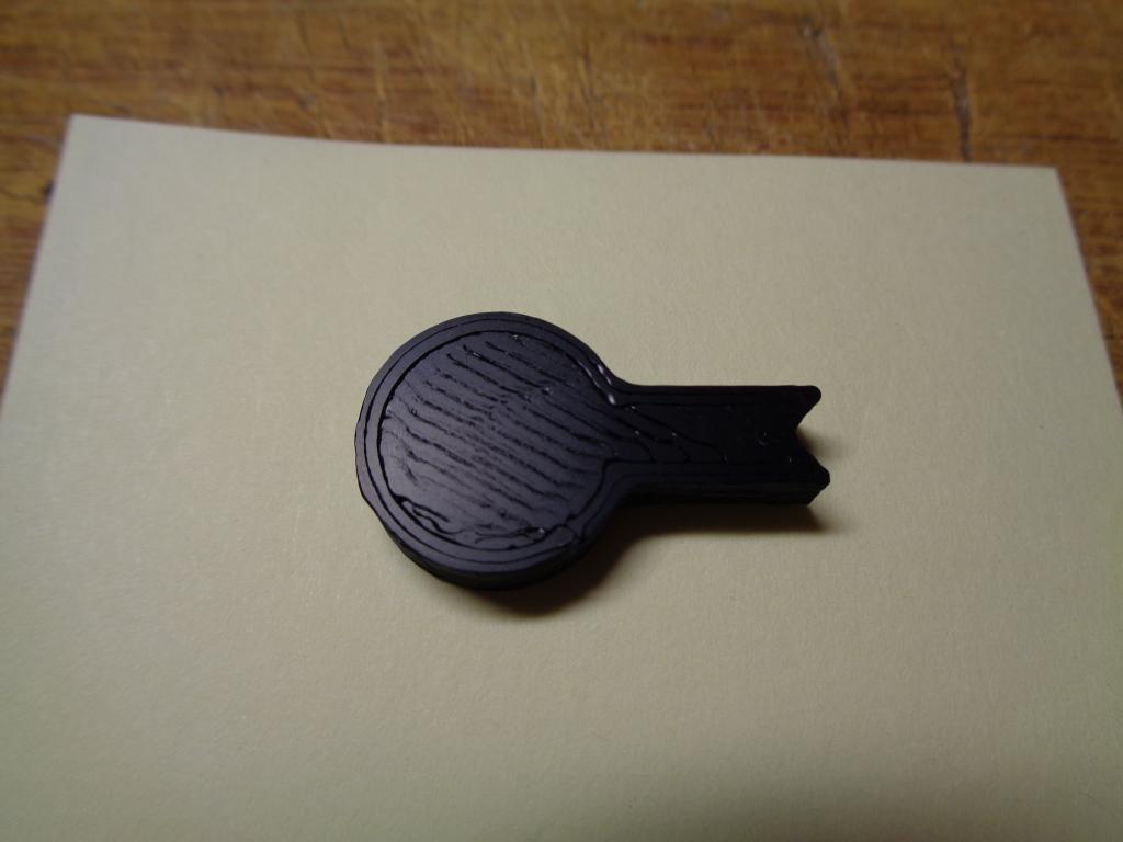

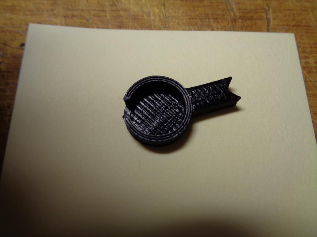

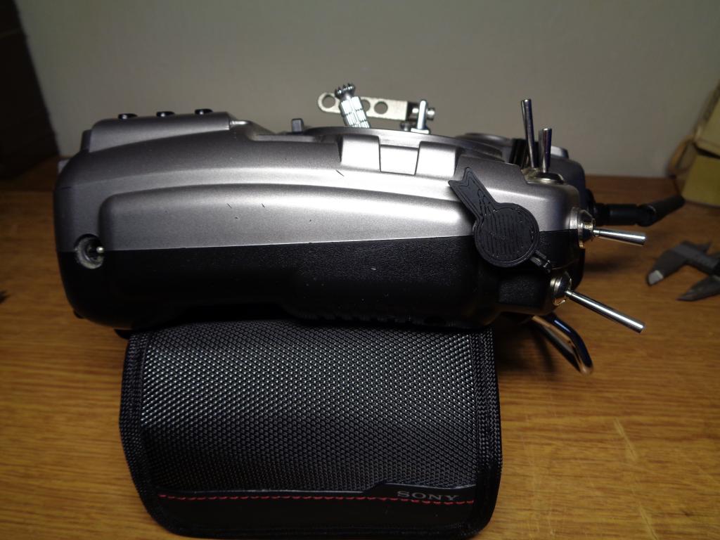

Takže páky na slidery dorazili - ešte som nelepil, ale vyzerá to dobre......
Jedna krajná poloha
drhá krajná poloha
páka zvnútra
a povrch
S nasadenými pákami sa dajú bočné slidery ovládať ďaleko presnejšie. Páčky sú zrkadlové, takže pred nalepením je treba skontrolovať ktorá je ľavá a ktorá pravá... Ak by sa dali opačne - nebude to to pravé orechové.
Ako ďaľší tuning je to OK. ..... no a za tie prachy......
Vďaka Janekx - dobrá práca
http://lubo111.rajce.idnes.cz

lubo1 píše:Takže páky na slidery dorazili - ešte som nelepil, ale vyzerá to dobre......
Jedna krajná poloha
drhá krajná poloha
páka zvnútra
a povrch
Diky za peknou recenzi, myslis ze ten hmatnik do M je postacujici? Zvolil jsem to proto aby to neklouzalo a nic jineho me nenapadlo :) teda napadlo zkousel jsem i neco jako ozubene kolo ale to klouzalo.
Jan Janekx Urbanek

zz píše:
Nastavenie v menu my už vôbec nestačí. Skrátka chcem mať ovládanie stále po ruke bez toho, aby som musel na to obetovať potenciometer, ktorý môžem použiť niekde inde (v mixoch) či už pri programovaní alebo lietaní. Neviem kedy by som stihol stlmiť hlas cez menu, keď zapnem rádio o pol noci vedľa v izbe a začne my hlásiť všetko čo mám nastavené. Asi by to skorej stihla žena :lol:
Potenciometer som pozeral tento (ten by to mohol vydržať, ale je lineárny): http://www.gme.cz/pc4we010-p113-206
Ak máš lepší návrh daj odkaz.
Dík
