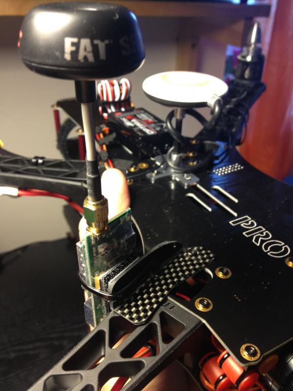

Ještě večer jsem udělal držák, nejdřív jsem měl v ruce kousky merkuru. Ale vypadalo by to hrozně. Tak jsem si udělal šablony a vyrobil jsem to z karbonové destičky. Mám to na Duallocku a pojištěné stahovačkou.
