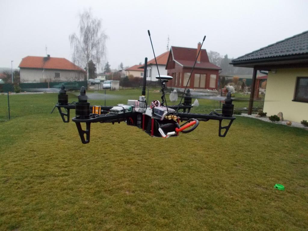

tak jsem si udelal radost a mam ji.... Jelikoz se zivym hlavou a ruce mam volšový, tak jsem si ji nechal udelat na klíč od Stepána Mateny (fa Helicam) a jsem velmi spokojen od zástavby až po konzultace a zasvěcení. Zatím poletuju bez brýlí, ale v rezimu zamknutí kurzu, je to velmi jednoduchý...., takze se chystám na svuj první let s brýlemi...
Jeste jsem si objednal lepší anténky "mašličky" z hobbykingu... a také smerovu anténu napozdeji....
Jinak letovka 12 minut.. paráda..
Mam jednu otázku. Hledám popis OSD informací od EzOSD. V manuálu nejsou všechny vyobrazeny, tak pulka, nez vidím v "hledáčku". Nemáte nejaky lepší popis?
