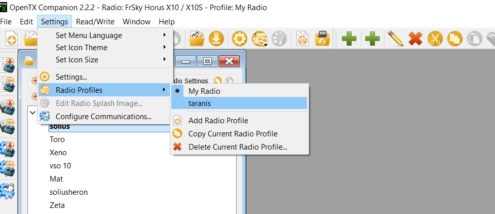

V Companione si vytvor nový profil...
... u mňa je My radio - Horus a Taranis je druhé rádio - zozálohovaný Taranis....
Tam si nastav Horusa a môžeš sa hrať.
Modely ostanú oddelené v inom súbore.
Script sa nedá spustiť priamo v Companione, ale musíš spustiť Sim rádia a tam nastaviť spustenie Scriptov...

... a zabudol som.... Pred vytvorením nového profilu si vytvor iný adresár pre Horus a iný pre Taranis....

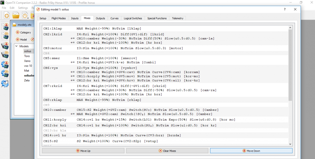

Zabudni na Hitec..... OpenTX funguje trochu inak....
Začni si vytvorením ovládacieho kanála pre brzdy
Vstup ovládania je na kanáli 14

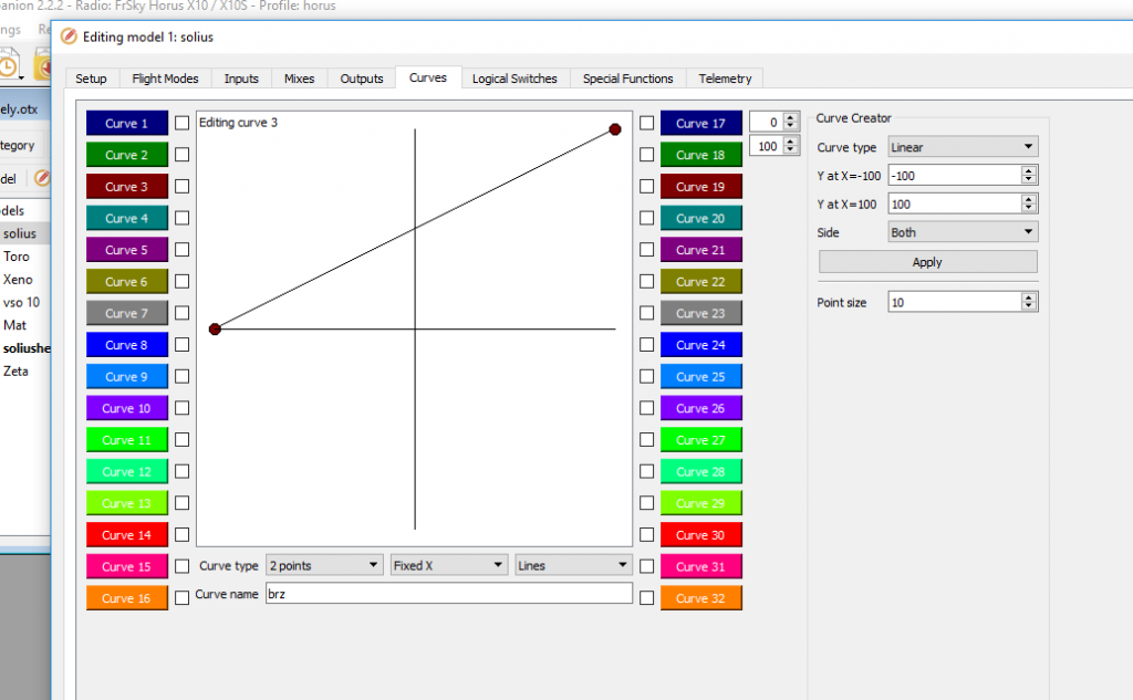

ten je upravený krivkou 3
Tá krivka ti zabezpečí, že ovládanie bude fungovať len od 0 do 100 precent.
Kanál 14 sa prenesie do kanálu 12, kde funkciu blokuje spínač SG
Z kanáu 12 už ide mix do brzd, aj do výškovky ako korekcia..... t.j. kanál 2 - riadok 3 je lavé kridelko
kanál 7 - riadok 3 je pravé krídelko
kanál 6 - riadok 4 korekcia výškovky

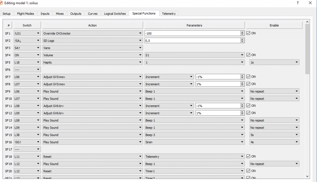

plyn je blokovaný v SF riadok 1
L1 je logický vystup u mňa SD - blokovanie motora a zapnutie stopiek a Spínača SG - ten prepína funkcia knipla plynu medzi ovládaním motora, alebo ovládaním brzd....

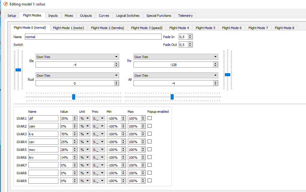

No a aby si nemusel nastavovať hodnotu v mixoch zvlášť pre ľavé a pravé krídelko...... používam GV
Výhoda je, že môžeš v každom letovom režime použiť inú hodnotu GV

Toto je Solius, kde ide ovládanie len do krídelok..... ale mám to ako univerzál šablónu.... nieje problem to nastaviť aj do klapiek......
Vytvoríš si to raz a potom už len kopíruješ do nových modelov....
