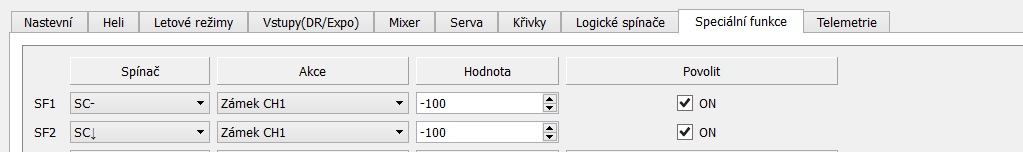

Zdravím pánové. Řeším problém a potřebuji poradit. Potřebuji nastavit omezení otáček motoru tak, aby při SC- běžel jen na poloviční otáčky řízené CH1. SC v krajní poloze k sobě blokuje spuštění motoru. SC- by šel motor do 50% a SC od sebe do 100%.

Tipnem si. SC v polohe k sebe použiť ako zámok plynu, na ostatné dve polohy spínača použiť krivky, kde pri SC- by bola, pri polohe knipla plynu dole, hodnota výstupu CH1=-100, pri polohe knipla plynu na maxime, by bola hodnota CH1=0. Pri prepínači SC v hornej polohe (od seba) by to bolo podobne, ale hodnoty by boli -100 a +100.

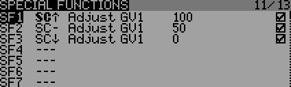

1. V sekci SPECIAL FUNCTIONS nastavit pro jednotlivé polohy přepínače SC hodnotu globální proměnné GV1.

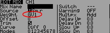

2. V sekci MIXER pak nastavit pro již existující MIX CH1 položku Weight v tom mixu na GV1.
Standa Stuchlý

pánové díky, už to běží jak má. :D

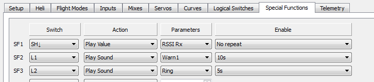

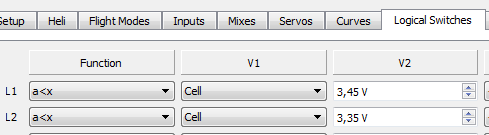

Chlapci prosba.Koupil jsem FrSky OLED senzor napětí článků Produkt FLVSS .Napojim k přijimači to ještě zvládnu,K baterii taky,ale co dál? Mate někdo
skušenost ? jak to upravít ve vysilači? Chtěl bych aby mně to upozornilo na nízkej stav baterie.

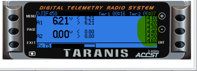

Já to mám takto:
Telemetrii vyvoláš delším stlačením tlačítka page a pak je to tuším druhá obrazovka s označeným sloupcem
