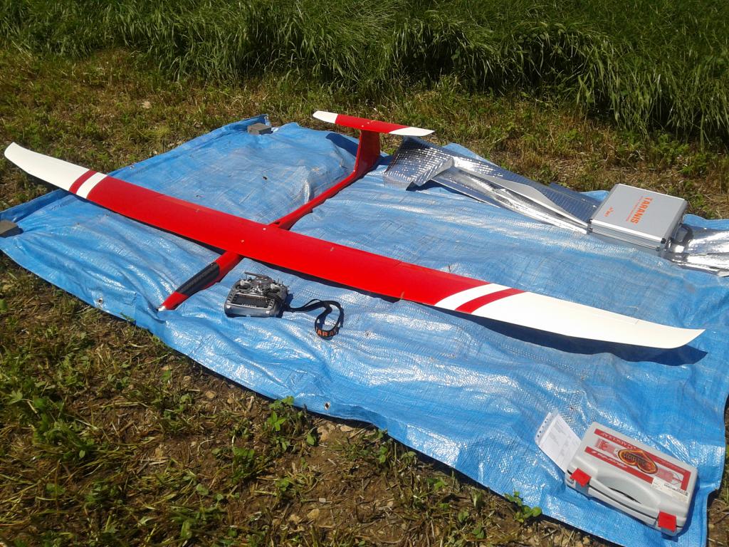

Tak jsem dneska Absolutiona zalétl.
Měl jsem udělaný seznam úkonů před startem, seznam kontrol, co kde mám na kterém přepínači, nastavení hlášení všech možných hodnot (mám rádio Taranis). Všechno jsem zkontroloval a šel na to.
Za mírného větru na rovině jsem přidal plyn a nemusel jsem ani moc házet. V podstatě jsem ho jen posunul do vzduchu.
Trimovat jsem nemusel vůbec, letí to samo, když jsem pustil kniply, nic se nedělo. Poprvé jsem byl dole natošup, motor jsem totiž vypínal už asi v 80 metrech. V dalších stoupáních jsem se odvážil výš, nejvýš asi 170 metrů. Musím si na to zvyknout, s vrtulníkem jsem létal jen kolem sebe. Těch 300 a 400 a více metrů, co tady pořád čtu, si zatím neumím moc představit.
Těžiště mám podle výrobce a zatím ho nechám. Po asi 10 mnutách letu jsem uviděl točit ptáka a tak jsem to zkusil taky. Nešlo mi to ani trochu, ale minimálně jsem zmenšil klesání.
Na zkoušení letových režimů skoro nedošlo. Zkusil jsem termiku (zakřivení odtokovky dolů). Větroň trochu zpomalil, možná budu muset ubrat na výchylce VOP, zdálo se mi, že to zpomalilo až dost. Mám to na jednom otočném ovladači, ale nedostal jsem se k tomu, radši jsem přecvaknul zpět na běžný let. Zkusil jsem ve výšce i režim přistání, ale jen tak opatrně, takže ani nevím, jak se to chová.
Na přistání jsem šel několikrát, protože jsem byl pořád moc dlouhý (ten motor je stejně dobrá věc) a bez brzd, přistál jsem asi 15 metrů od sebe do vysoké trávy.
Pokud to shrnu, dopadlo to dobře. Až se z toho trochu vzpamatuju, doladím výchylky VOP v jednotlivých režimech a zatím to nechám. Na další nastavování nemám zkušenosti. Zdálo se mi to trochu vlažné na křidélka, ale bylo toho tolik, že si tím nejsem vůbec jistý.
Těžiště vyšlo přesně, ale mám baterie nacpané těsně za motorem.
Stoupání asi 10 metrů za sekundu. Možná by to šlo i víc, těžko říct, nijak jsem za to netahal, byl jsem rád, že to letí.
Max. odběr 50,2 A
Můj setup:
motor: Turnigy 3648 600kV
ESC: YEP 60A
vrtule: 14/9
BEC: Turnigy 8A, 5V
serva v křídle a SOP: Corona DS238MG
servo VOP: Turnigy 380MAX
rádio: FrSky Taranis, RX X8R, vario, FAS100
pohonná baterie: 4S/4000 mAh
RX baterie: 2S/ 1800 mAh
Hmotnost: 3030 gramů
V příloze fotka po přistání, zatím bez nápisu na křídle.
