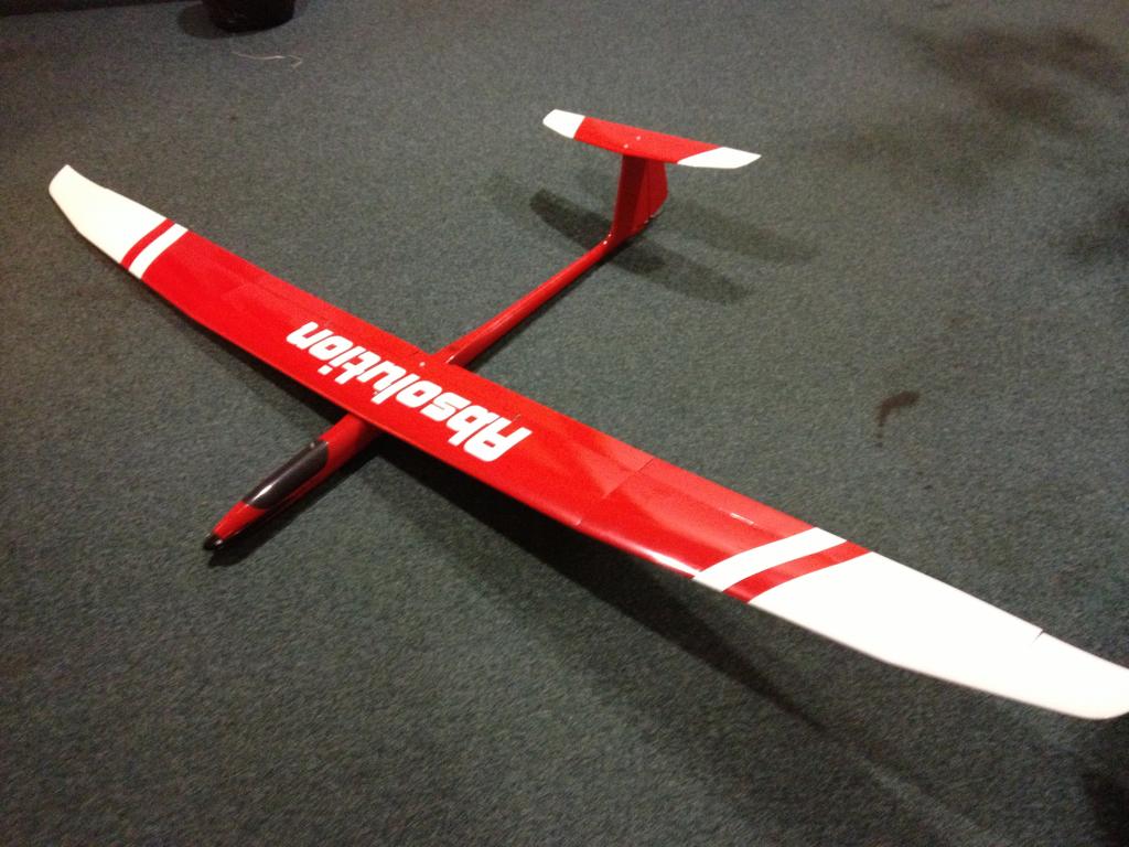

Postupem času jsem se posunul k hledání vhodného modelu v rozpětí 3m. Moje kritéria byla pevnost pro občasné razantnější průlety a obraty, zvládnutí termického létání s plnou mechanizací křídla a super provedení. Mnozí si ihned odpoví jedině kompozit, ale ……….. Nejsem zas tak vynikající pilot abych 100% ocenil 3m kompozit, i když vím jak se s ním létá a provedení je také bomba ( mám sice menší , ale mám - MiniCorado 1500mm a ENERGICA 2455mm). Další úvahou byla po pořízení kompozita v této velikosti kam se dál budu posouvat. Poslední byla dostupnost a cena. Někde jsem tu četl, že za obdobnou cenu už bude kompozit, ale žádný jsem nenašel a myslím, že jsem se dostal na cca 55% ceny včetně výbavy. Vzhledem k velikosti trupu se dalo ještě ušetřit na pohonu a výběr serv je také širší ( oběžka se v pohodě vejde).
Při čtení fora a doporučení byla v této velikosti (nekompozit) často zmiňována firma VH Model a model Absolution.Od VH model jsem již měl Rytmuse Mini a Max a bez problémů.
Dále rozhodovala blízkost výrobce, osobní přístup a hlavně individuální design, který jsem si s výrobcem mohl domluvil (jinak bych do tohoto projektu nešel !!). Nafocené modely na stránkách VH model mě designově popravdě moc neoslovili. A touto úvahou jsem se dostal a rozhodl pro model Absolution od VH model.
V pátek byl můj nový kousek zalétán a to bez sebemenších problémů. Nebylo co nastavovat a trimovat až na přistávací režim, který se po prvním přistání doladil k plné spokojenosti. Nemám rád pomalé stoupání a proto zvolená motorizace. Podrobnosti o stoupání, rychlosti atd. asi až v nové sezoně s rozchozením varia a GPS.

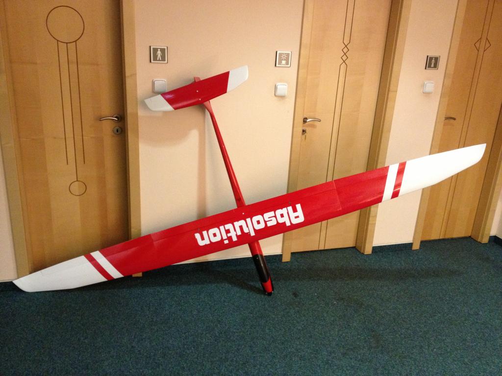

Porovnat zatím nemůžu, s Absolutionem byl jenom zálet. Určitě se s ním líp přistává vzhledem ke klapkám ( můj Max je nemá), jenom mě napadlo - delší dobu se Absolution vzhledem k tří dílnému křídlu skládá. Pocit při odhozu vzhledem k velikosti jsem nepoznal a 500g rozdílu taky nebyl znát.
Dovažoval jsem 100g. Servo výškovky je vzadu. Baterka by šla i o větší kapacitě ( těžší), ale jinou jsem neměl, místa je v trupu dost

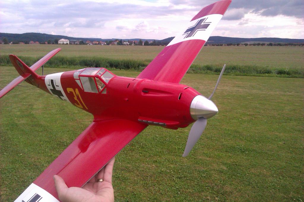

Představuji druhý model mého kolegy o kterém píšu na RCalbumu se specifickým designem.
Osazení:
motor HACKER B50-14L. 6.7/1
vrtule 16x11CFK
regl Castle 75A
serva 4x KST DS135MG, 1x2216MG, 1xBMS-555DMG
baterie 5čl. 3300mAh
S touto konfigurací naměřeno stoupání 30,8m/s.
