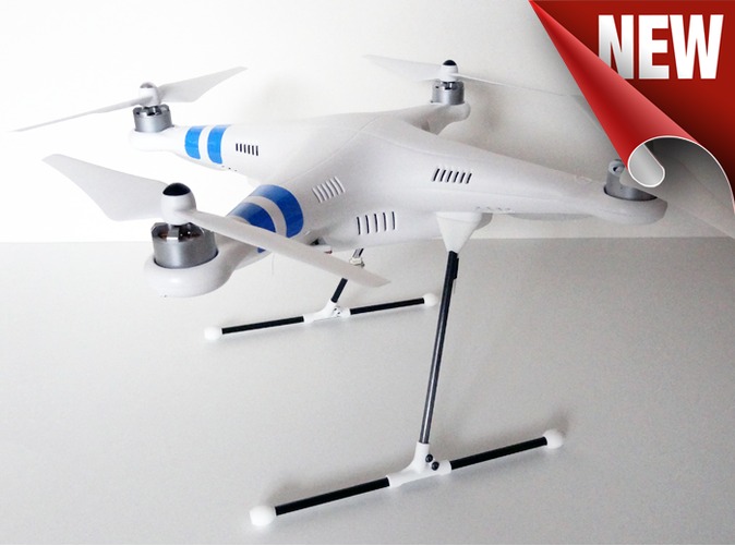

DJI Phantom Mark-1 Landing Gear od MaikelsDesign
#70 Příspěvek od gardenroute »
Tak tady máme další alternativní podvozek od MaikelsDesign (od kterého mám já i jiní již např. páčku pro tilt náklon gimbalu a centrování plynu pro setovou DJI Tx), není to sice skládací jako nově chystaná verze 2 od SimenSays Design, ale nevypadá to celkem špatně.
Je kompatibilní s : P1, FC40, P2 and Vision. Jen pro doplnění pro nově příchozí, je to stavebnice, kdy si musíte na Shapeways objednat plastové díly z 3D tiskárny, doplnit to dalším nutným materiálem (nosné hliník nebo CF trubky) a spojovací bižuterií, a potom doma sami sestavit.
V karbon provedení hmotnost 41 gramů.
Mark-1 Landing Gear by MaikelsDesign
Dost to v mnohem právě připomíná ten první od Simena, který mám právě i já.
Mimochodem jsem se Simenem v kontaktu, usilovně pracuje na designu pro P2 a Vision, myslím, že se máme na co těšit, bude to opět mimo to skládací univers. nosná platforma pro všechnu možnou palubní avioniku...

podvozek vypadá efektně, i váha je prima - trochu bych se bál při tvrdším přistání co vydrží-aby se nevylomil trup - přeci jen je to uchycené v podstatě jen ve 2 bodech
To mi ten tvůj gardenroute přijde mnohem bytelnější - kolik váží v porovnání s origo?
gardenroute
Příspěvky: 4185
Re: DJI - F305 Phantom 2 RC set kvadrokoptéry 2.4GHz s H3-2D
#72 Příspěvek od gardenroute »
texmur píše:podvozek vypadá efektně, i váha je prima - trochu bych se bál při tvrdším přistání co vydrží-aby se nevylomil trup - přeci jen je to uchycené v podstatě jen ve 2 bodech. To mi ten tvůj gardenroute přijde mnohem bytelnější - kolik váží v porovnání s origo?
Proti mému je dost subtilní, moje nohy (SimenSays Design) jsou 12mm CF, Mikel je má jen 6mm, na popisu ShapeWays je má z CF, ve videu už používá hliník. slitinu.
Lyžiny mám také 6mm, jednou jsem jednu zlomil to při tom pádu, tj. ten v čase 0:44 na mém sestřihu loňských pádů, vozím sebou vždy nějakou náhradní :)
Tu hmotnost nevím, myslím že byla srovnatelná se setovým, ale výhody jsou jasné (i nevýhody - CF je křehčí než plast, a CF více cloní 5.8 GHz FPV přenos).
