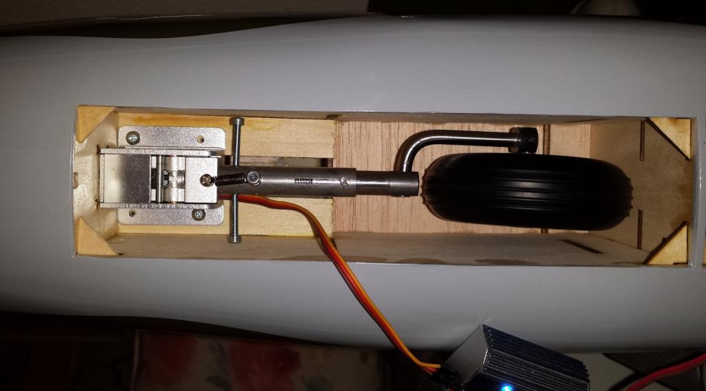

Příďová noha se taky začíná rodit:
Celkem adrenalínek bylo ohýbání spodní části - je z pevnostního šroubu 12.9 ...

Nic ve zlém, ale podle fotky to vypadá, že střed kola není v v ose nohy. Nebude s tím problém? Nebo to obrázek zkresluje?
Jinak paráda, držím palce.

#64 Příspěvek od jyrry »
Nezkresluje, jen je to "nasucho" sestavené, bude tam ještě rozpěrný kroužek aby kolo bylo ve správné poloze.

#65 Příspěvek od jyrry »
A je tam. Kolo sedí přesně tam kde jsem ho chtěl mít, může mít průměr o 5mm větší.
Ta "neutralizace" pružinkou (po sklopení kdy povolí lanka, až tam budou) funguje docela spolehlivě, dobrá finta od výrobce té kostky...

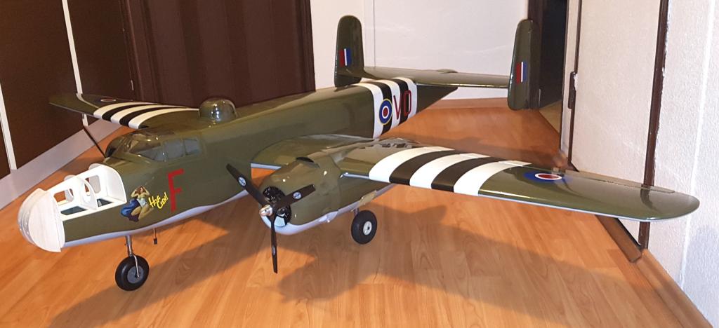

Neodolal jsem a zkusil postoj éra na vlastních nohách. Není to špatné, myslím, startovat bude dobře.
Ten čumec je docela natažený, trochu zkresluje fotka ale hlavně jsem měl upajznout předek před druhou přepážkou... Ale to asi zkousnu :-)

#67 Příspěvek od doubravka »
Jeden nosac co tankuje elektrony... ;-)
Ale bude to pekny a poletis driv jak ja.

#68 Příspěvek od vladimir32 »
doubravka píše:Jeden nosac co tankuje elektrony... ;-)
Má to pěkné ,ale jak se vymotá z toho prostoru to nevím . Asi to má horizontální vzlet . :wink:

vladimir32 píše:... jak se vymotá z toho prostoru ...
Náhodou jsem to bez úrazu přenesl z jednoho pokoje do chodby... ale pravda, bez toho rohatýho vocasu... :mrgreen:

jyrry píše:... jsem měl upajznout předek před druhou přepážkou... Ale to asi zkousnu :-)
no, nezkousnul... :lol:

#71 Příspěvek od jag42 »
Dobře děláš :wink:
Takhle mu to bude slušet.

#72 Příspěvek od vladimir32 »
Balzová deformační zona . :lol:

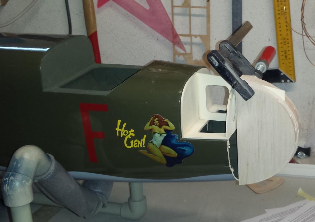

Alespoň jsem fotograficko-vektorovací metodou vyšetřil tvar pro novou přepážku v původním čumáku a ulepil novou kostru nazbrojené přídě:
Příspěvky: 22018
Re: B25 Mitchell 80.7" od H9 elektro
#74 Příspěvek od jyrry »
Sice to sežralo 3 prkna balzy pětky ale až lepidlo uschne, bude co brousit :-)
