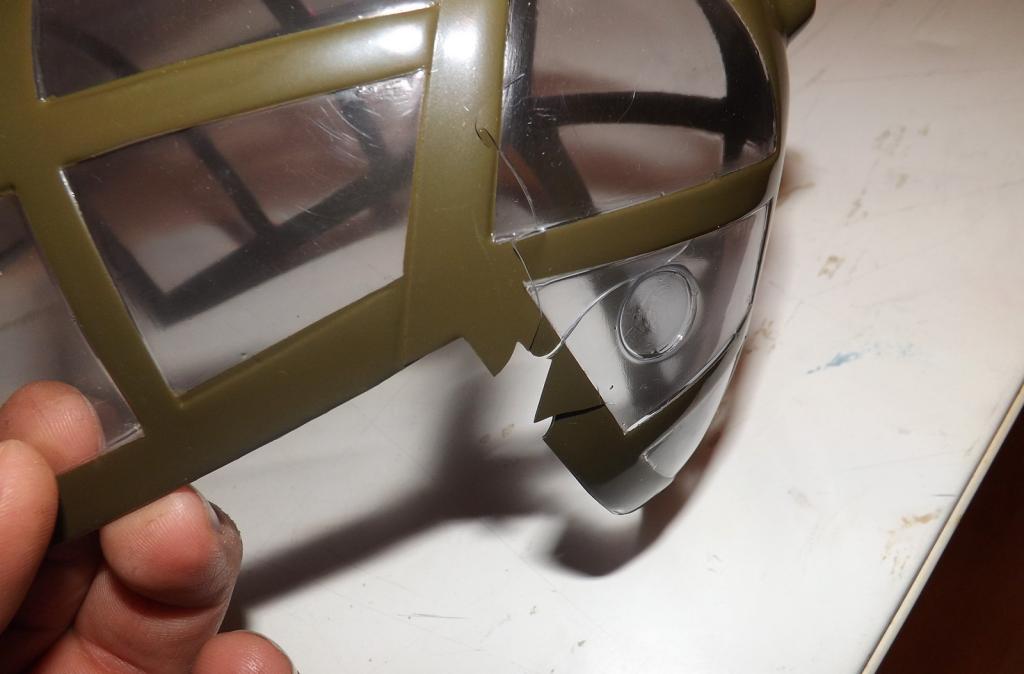

Při vybalování dílů kabiny jsem bohužel zjistil vadu na kráse - kabina předního střelce je již obstřižená z výroby a asi díky tomu utrpěla "zranění" při transportu; v igeliťáku jsou ty zbylé střípky:
Poslal jsem fotku dodavateli a uvidím, jaké bude vyjádření a reakce - předpokládám ze strany dovozce, v seznamu náhradních dílů ji tam ale nevidím - http://www.astramodel.cz/cz/katalog/han ... -a498.html

krása ... jinak já stavěl menšího brášku téhle a paradoxně přesně tuhle kabinku jsem měl taky prasknutou ...
z dopravy, pak dej vědět jestli budeš mít taky tak úžasně křivě předřezaný panty jako sem měl já

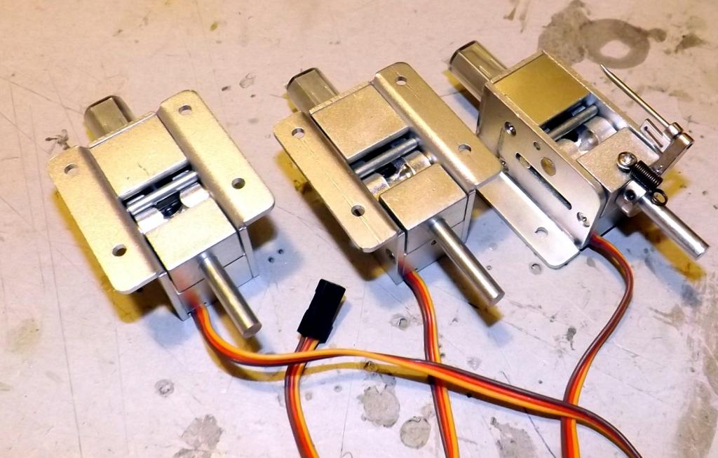

První střívka ze světa jsou doma; má to vydržet éro až 7 kg, tak jsem zvědav; je to opět HK:
Motory jsou "v šuplíčku" již delší dobu, plánoval jsem je do DH103 ale tato akce zatím spí; teď jsem zkoušel jaké asi tak vrtule a počty článků to bude chtít pro B25-ku:
Kdyby to někoho zajímalo, tak motor je NTM 4248 650kV
aku 4s:
MA 12x6 3L .... 440W 32A
APC 12x8 2L .... 440W 32A
MA 13x8 3L .... 540W 40A
aku 5s:
MA 12x6 3L .... 710W 40A
Zatím to tedy hraje na aku 5s a ty MA 12x6; v návodu píší motor také 650kV, vrtule APC 12x8, aku 4s ale těch 440W se mi zdá docela málo; s tím trochu letí 1600mm Mossie...
