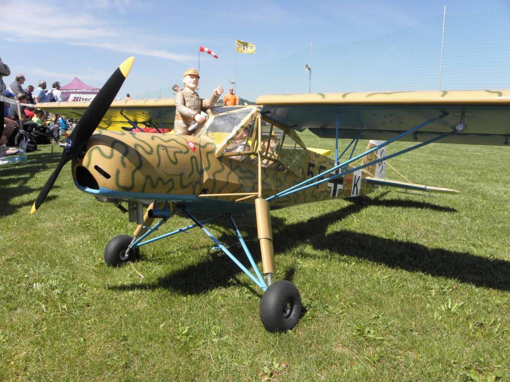

Ved som pisal pravdepodobne, ale nevedel som o tom, ale to ma riadne velke , ci to len tak vyzera? Tak asi v SK. To sa riadne nazvaral, v tom storchovi je riadne trubiek

Ale ma to z kovovych tenkostennych trubiek, Severini robi z nerezovych, ale to by sme sa my nedoplatili , taktiez sa to musi zvarat striebrom jedna 1/2m elektroda 10€

Jarda presne o to tu ide , skusit nieco nove, dolezite je ze je to realne uz pri 2,5m , a do troch metrov postacuju trubky 6mm .,na vzpery 5 mm . Ja mam hlavne z 8mm materialu, tam sa da tiez usetrit na vahe.
Je to sice netradicne, ale v podstate sa len vraciame k povodnym materialom.

U vetroňárov (historických) vo Francúzsku dosť rozšírená záležitosť. Videl som niekoľko trubkových vetroňov od rôznych staviteľov v rôznej kvalite, ale tam takmer všetci používajú tenkostennú nerez 3-5mm.
Inak až na ten detail bočnice trupu to máš pekné a gratulujem k úspešnému prvému letu...
