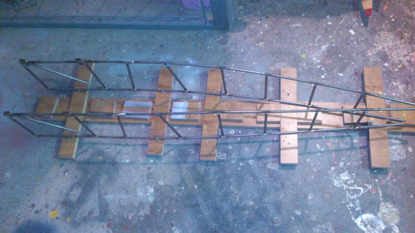

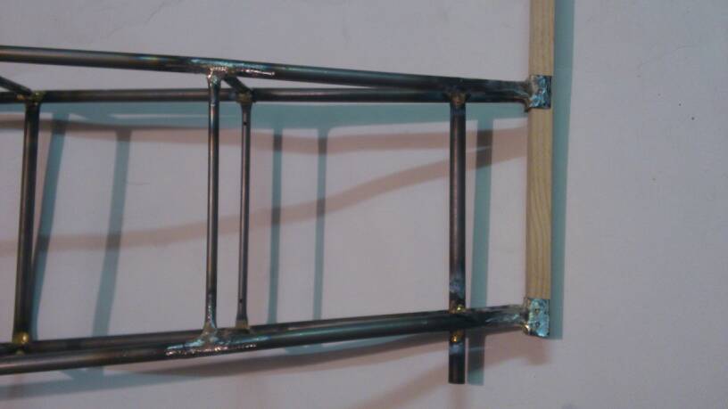

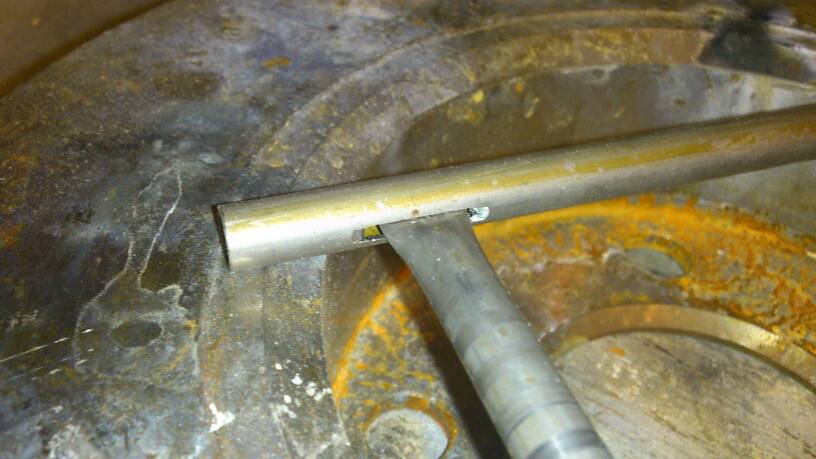

Tak otvaram vlakno, kde budem postupne davat, ak to vobec dokoncim, prerabku fokkera d8 rozpatie 2,5m benzin 65ccm, kde bude trup urobeny z tenkostennych trubiek pr. 8X0,5mm, 1m vazi cca 96gr. Zatial som v Podbrezovej ine nezohnal aj ked sa robia od 4mm , ale daju sa len tazko zohnat , zatial som urobil sablonu na bok z odrezkov bukasa. Na jeden bok, ako je na obrazku som minul 1 mosadznu bielu elektrodu vazi 560gr. Je to pajane tvrdou pajkou. Je to na krut tak pevne, ze na tuto velkost by urcite postacovala aj 6mm trubka. Paulo Severimi to robi z nerezu. Priecky su spojene tak , ze v pozdlznej trubke su vyfrezovane otvory 3x10mm kde sa vlozi priecka, ktora je na ohoch koncoch splostena

jozefbb píše:Tak otvaram vlakno, kde budem postupne davat, ak to vobec dokoncim, prerabku fokkera d8 rozpatie 2,5m benzin 65ccm, kde bude trup urobeny z tenkostennych trubiek pr. 8X0,5mm, 1m vazi cca 96gr. Zatial som v Podbrezovej ine nezohnal aj ked sa robia od 4mm , ale daju sa len tazko zohnat , zatial som urobil sablonu na bok z odrezkov bukasa. Na jeden bok, ako je na obrazku som minul 1 mosadznu bielu elektrodu vazi 560gr. Je to pajane tvrdou pajkou. Je to na krut tak pevne, ze na tuto velkost by urcite postacovala aj 6mm trubka. Paulo Severimi to robi z nerezu. Priecky su spojene tak , ze v pozdlznej trubke su vyfrezovane otvory 3x10mm kde sa vlozi priecka, ktora je na ohoch koncoch splostena
Prosím, můžeš popsat přesně způsob pájení.

Suprava propanbutan plus kyslik, pouzil som mosadznu elektrodu obalenu boraxom, alebo stare riesenie zohriat mosadz a ponorit do boraxu, ktory sa na nu nalepi. Propanbutan bez kysliku sa na tvrde pajanie neda pouzit, ze sa da o tom hovori len ten , co to neskusil, za soc. Som mal staru mevu , veru ze to neslo. Teplota je tak mala, ze vsetko odvedie obrobok, hoci teoreticky by postacovala.

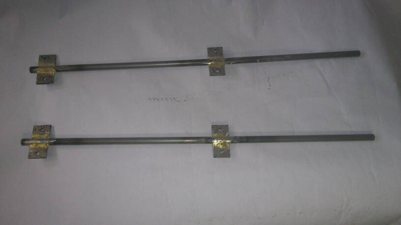

Priklad

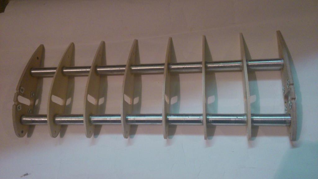

jozefbb

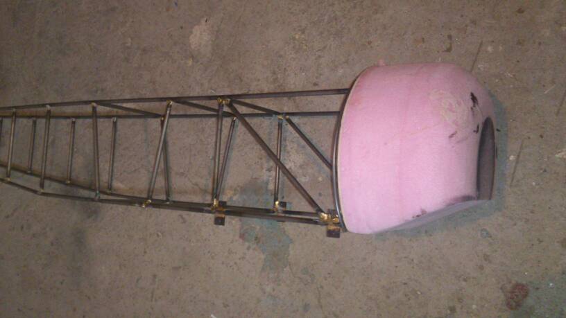

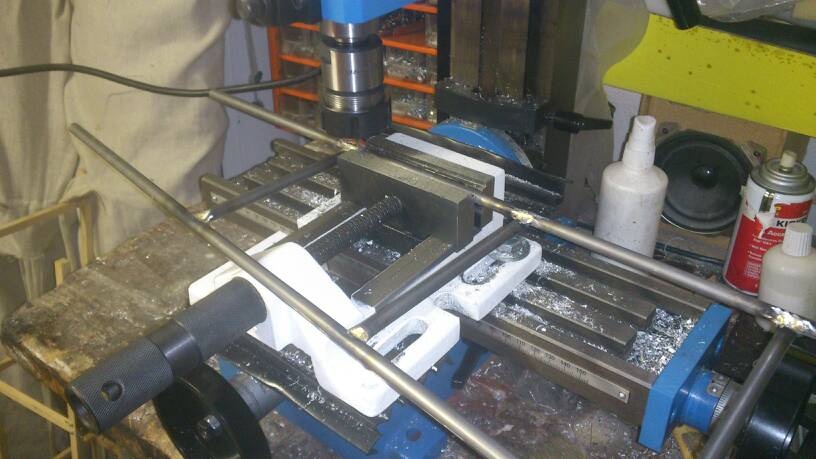

Bocnice su pozvarane , otvory na priecky vyfrezovane, chytil som slinu a urobil mechanizmus na nahon vyskovky lankami

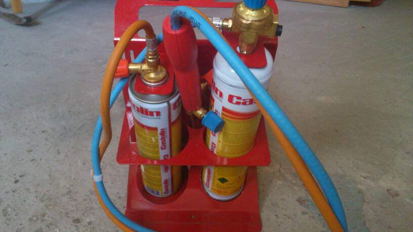

Ahoj. Jsi jeden z poslednich mohykanu, kteri to tady obohati o fotky ze stavby. Pokracuj dal, drzim palec. Nemas fotku horaku kterym to pajis?

Pouzivam tuto pajaciu supravu, ale uz by som ju nekupoval. Kyslik je kilovy stoji cca25€ a vydrzi cca 1/2 hodinu, na tento zazrak uz padla jedna flasa. Problem je v tom, ze je neplnitelna, takze sa do toho nik nepusti. Treba kupit supravu za 300€ , tam je kyslikova flasa 2kilova a plnitelna oficialne, samotna flasa stoji 100€ asi to kupim plus novy redukcny ventil

Treba kupit supravu s touto flasou.

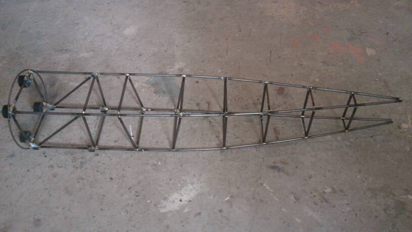

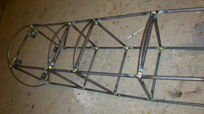

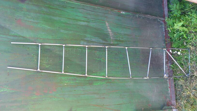

zase som trochu postupil, kamarat mi zohnal nejake tenkostenne trubky pr. 4,5,6,8mm, takze za pilota ku koncu pojdu 6mm priecky , pravdepodobne urobim aj cast smerovky a vyskovky z trubiek. Takto to vazi 1560gr. Bez silentbokov.

pridane obluky

jozefbb píše:Treba kupit supravu s touto flasou.
Třeba koupit dospělou flašu 8L O2 a mikrohořáky zvlášť.
Řešil jsem stejný problém zde http://www.mo-na-ko.cz/php/portal/view ... hp?id=4178
Cena náplně 8L flašky je jen pro představu 200kč :) Ty mikro flašky se nevyplatí.

Nieco som prirobil aj na konci
jozefbb

#15 Příspěvek od jozefbb »
privarene je zhruba vsetko
