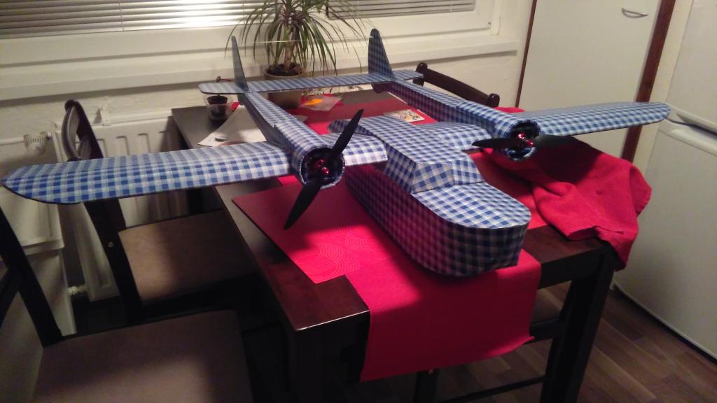

No, naředit jsem to zkoušel, ale to se mi moc nevedlo. Nakonec jsem dával neředěné lepidlo a roztíral to tou tapetářskou umělohmotnou špachtlí, pak jsem opatrně přihladil papír. Sem tam se m ito zkrabatělo ale spíše vyjmečně (tyhle kousky jsem použil z vnitřní strany) ale jinak se to naplo pěkně bez vad. Když to schne tak se to samozřejmě taky kroutí, ale to jsem vyřešil zatížením a častým otáčením a nakoenc mám desky pěkně rovné. Čím stříkat zatím moc netuším to budu řešit až bude letadlo hotové a to mi ještě nějaký čas zabere, ale určitě se do toho pustím. Taky počkám kolik to bude vážit až to bude celé, abych mohl porovnat jak moc je ten papír těžší/lehčí než to co používají oni. A myslím že ten voskovaný papír je o dost odolnější než kloboukový, v tahu je to nwsmírně silné, samozřejmě propíchnout to asi taky pujde, ale s tím se hold musí počítat a místa na které se přistává je potřeba vystužit, třeba lepící páskou. Teď čekám až mi dorazí elektronika a pak budu pokračovat ve stavbě, tak budu podávat postupné reporty... :-)

Tak už se blížím ke konci stavby, dnes jsem to zvážil a moje verze zatím váží 890g. Zatím znamená bez vrtulí přijímače a pontonů, což není až tolik váhy navíc na to že v originále má letadlo vážit 1100 g. Jinými slovy mnou vytvořený materiál pravděpodobně není težší než ten z FT, ba naopak asi bude krapet lehčí. Momentálně čekám na přijímač který bude snad v pondělí, pak už bych to mohl celé zkompletovat, nafotit a snad i proletět:-)

A ještě jedna dobrá zpráva...lítá to:-D A dokonce to lítá moc hezky:-D

dotaz - ten papir nejde nalepit rubem nahoru aby to bylo bily ?

No teoreticky jde, nicméně ta voskovaná strana je ta barevná (vrchní) z druhé strany je ten papír takový lehce drsnější = jde lépe nalepit na depron. Jako uplně nějjednodušší by asi bylo koupit přímo bílý voskovaný papír (hádám že nebude tak složité ho sehnat), nicméně já to stejně budu stříkat, takže mě barva zatím ještě až tak neirituje:-)

a bude na tom vubec drzet nejaka barva ?

To se uvidí, ale měla by, lehce to přešmirgluju 300 papírem a pak musím projít diskuze kdo kde co psal, ale něco na tom určitě držet bude;-)

Proč musí být zrovna voskovaný? Aby se ředidla neprosákla k polyši? To chápu. Ale taky aby to na něm moc nedrželo? To mi nějak nejde do hlavy...
Obávám se že by spíš pomohl povrchově klížený a/nebo jednostranně lakovaný papír...

Teda! Klobouk dolu, dotahl jsi zajimavou metodu. Pro me je to zatim nepozitelny, lakovat to nebudu a kostickovany ero nechci :-D
Zustanu teda zatim u sediveho Deco Floru na ohybanych mistech pak pruhledna folie.
Ale mas to fakt moc pekny!

A proč ne? Kluci maketáři se drbou s Lozenge a tady je to skoro zadarmo. ;-)

Musím ti ten létající ubrus pochválit. Super.

To jyrry: Voskovaný určitě být nemusí, respektive já jsem jej použil jen proto, že je to hydroplán a počítám s tím že by letadlo mělo plavat - jiný důvod to opravdu nemá. Jestli existuje jiný voděodolný papír podobné nebo nižší gramáže, tím lépe. Tenhle jsem použil protože byl levný a jednoduše dostuný v každémo bchodě typu Hornbach. S tím taky souvisí to, že určitě existuje i bílý voděodolný papír, já jsem byl jen líný ho hledat:-) A jinak děkuji za pochvaly, včera jsem letadlo dodělal, včetně plováků a ted se někdy vrhnu na to barvení, ale až bude čas. Potom dá mzase report čím a jak jsem barvil;-)
