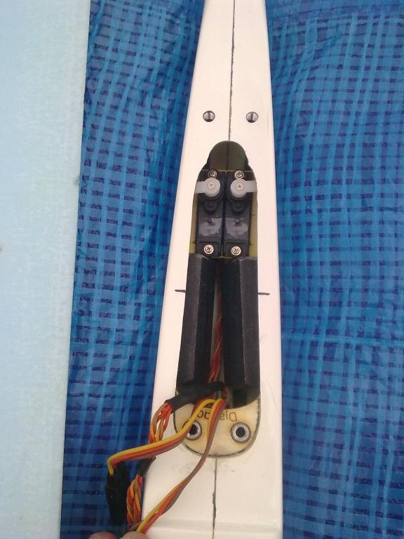

kovyr píše:Křidélka - Power HD DSM44MG
od počátku poměrně velká vůle jinak byla OK, letos se začal projevovat neskutečný teplotní drift (až 4mm na odtokovce) a kolem neutrálu trhaný chod - půjdou brzy ven.
Tak nepůjdou
Omlouvám se jak těmto servům, tak zdejším čtenářům za chybnou informaci.
Drift křidélek nebyl způsoben servy ale povytaženým konektorem na potenciometru pravého gimbalu rádia - známá to "závada" prvních sérií Taranise X9E (propojovací kablíky jsou tvrdé a při pohybu "plynovou" pákou časem povytáhnou konektor). Na vstupu to pak jezdí až o několik % - odkaz na video: https://www.youtube.com/watch?v=_4hM_7xKRo0
Konektory jsem zajistil tavkou a zatím vše způsobně funguje. Včera jsem létal a OK, na ostro uvidím v sobotu na soutěži v Horní Branné.
