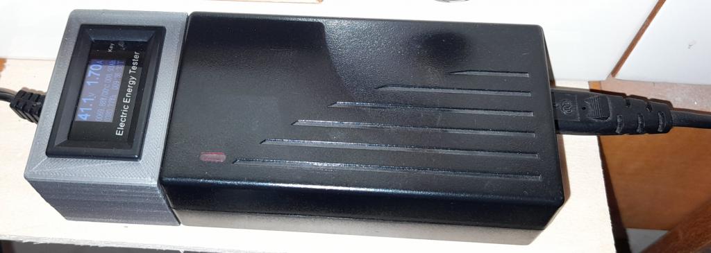

Tu domácí jsem si trochu vylepšil, abych věděl co do nich nateče; ukáže to Wh a Ah.

jyrry píše:Mám jednu nabku doma, jednu v práci (s LiIonkama snad dojedu tam a zpátky na jedno nabití :-D )
jéé, to vypadá skvěle, ještě si to případně potun o nastavitelné vypínání

No, ten měřáček co mám musím pokaždé tlačítkem vynulovat, jinak pořád přičítá a pamatuje si to. Ale nevím jestli se pak někdy vynuluje, nenechal jsem ho jet dál. Proud by měl umět do 10A, bočník má v sobě (kus tlustýho drátu).
Ten s tím bočníkem je to samé, mám ho tu v šuplíku taky, jen má rozsah měření proudu navýšený tím externím bočníkem.

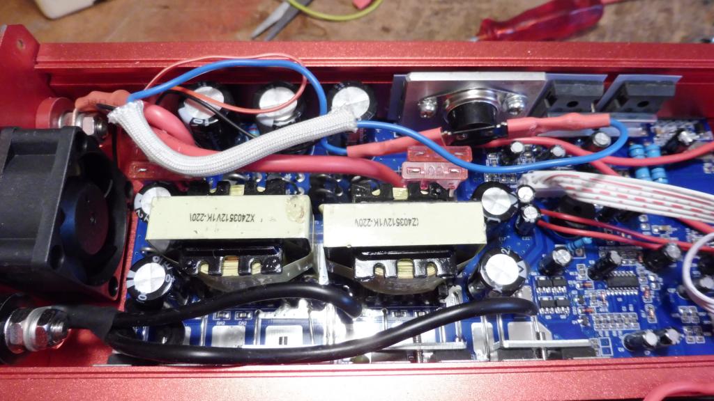

ještě si tak trochu lámu hlavu ohledně ventilátoru těch mojich nových výkonnějších měniču napětí 12/220V, zvažuji, jestli tady na to udělat vlákno a poradit se s někým chytřejším, než jsem já, jen se trochu bojím, že když mi někdo poradí něco jiného, než co chci slyšet, stejně si to udělám po svém a opět se poučím až když to mé po svém zase dopadne blbě :D

pepin píše:ještě si tak trochu lámu hlavu ohledně ventilátoru těch mojich nových výkonnějších měniču napětí 12/220V,
tak uvidim, ale snad to bude v poho, u těch výkonnějších měniču jedou ventilátory pořád na plno, tak jsem snížil otáčky na přijatelnou hlučnost přez diody a na plný výkon mi to sepne až v případě ohřátí nad 50stupnu teplotní spínač---50 sepne--30 vypne-- ty teplotní spínače už dlouho používám v ruzných modelářských zdrojích 220/12v kde jel ventilátor také hned když jsem ten měnič zapnul.
zkoušel jsem na ten měnič zapnout na pár minut 1000W fén a měnič byl naprosto studenej, pouze nepatrně hřáli ty dvě trafa za tím ventilátorem.

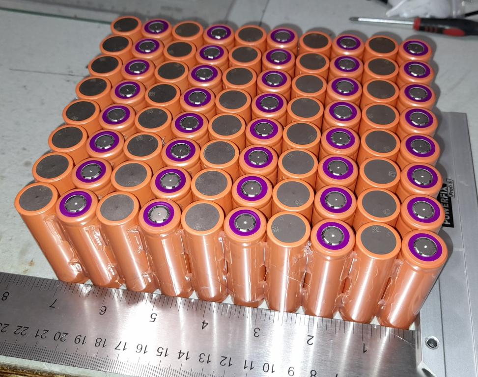

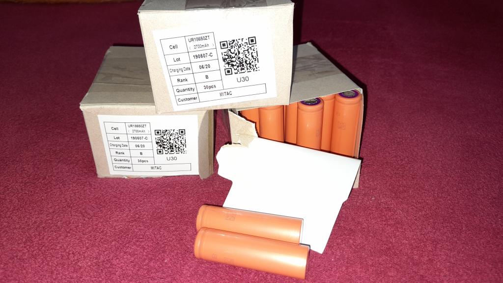

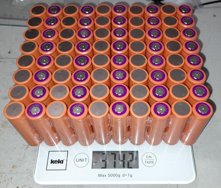

Tak dneska přišly. V plánu je řazení 5s8p to dvakrát v sérii (kvůli občasnému nabíjení max. 6s nabkami). Ještě popřemýšlím o mechanickém uspořádání...

jyrry píše:Tak dneska přišly. V plánu je řazení 5s8p to dvakrát v sérii (kvůli občasnému nabíjení max. 6s nabkami). Ještě popřemýšlím o mechanickém uspořádání...
já jsem kuli případnému nabijení i modelářským nabiječem max 6čl opustil dělané sady jako 5čl poté, co jsem si pak omylem připojil paralelně 10čl sadu k té 5 článkové.------modelářským nabiječem jsem se pak dostal na 5 článku už pouze přez balančáky 10čl sady
4P zapojení jedné sady a následné paralelní propojení s druhou 4P sadou na 8P zapojení má tu výhodu, že pokud podvybiji jednu sekci, zničím pouze 4 články, 4P zapojení se ještě vejde do petky a hotové sady z číny pak mají stejné rozměry.

Neplánuju žádné jiné sady se kterými bych to omylem spojil.

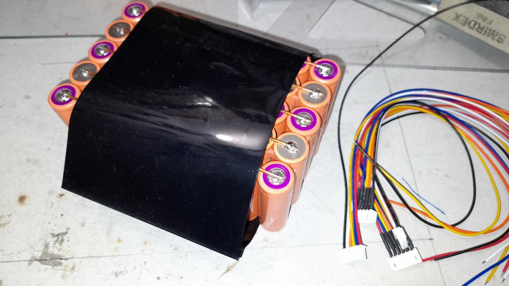

Mechanicky už to je jeden blok, elektricky to bude rozdělené a spojit to půjde jen přes rozdvojky pouze jako 10s8p nebo 5s16p.
Příspěvky: 22018
Re: Li-ion z koloběžky nabijeni
#71 Příspěvek od jyrry »
8p to prostě bude, protože vozidlo žere do kopce 30A a tyhle články mají povoleno max. 5,2A trvale. Regl baterku docela chrání, razantně snižuje výkon kolem 32V, tedy 3,2V na článek v zátěži.
Hmotnostně se mi to líbí :-)
Pokud by někdy v budoucnu byla potřeba to přerozdělit, stačí rozlepit pár spojů - všechny jsou zvenku.
