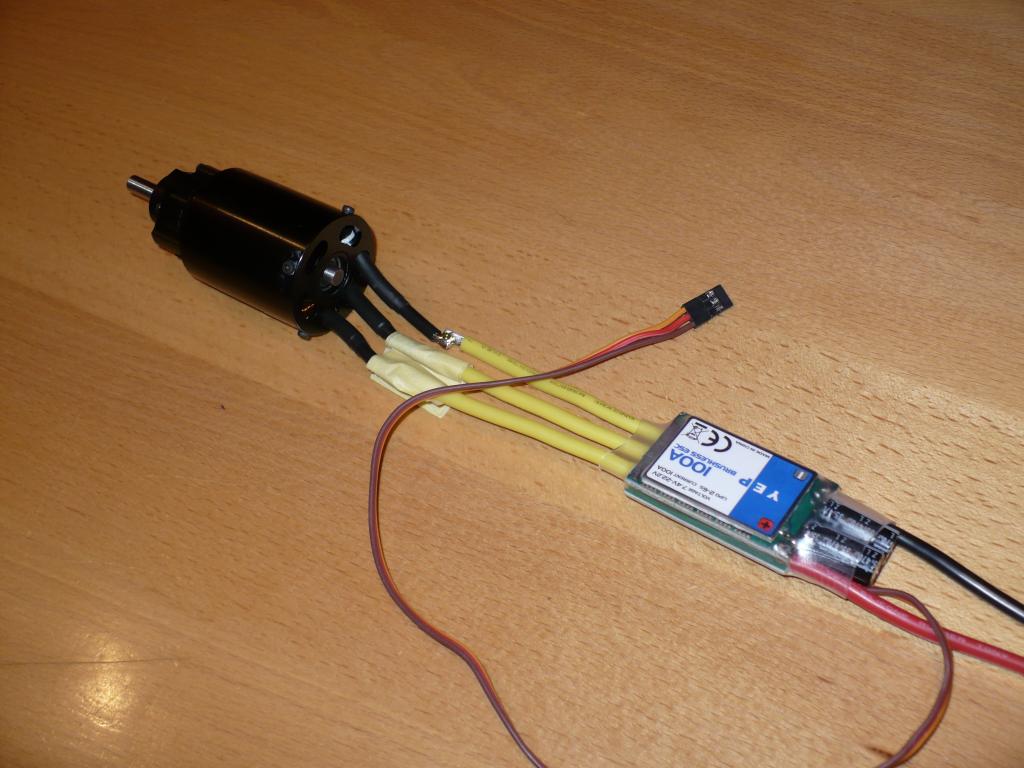

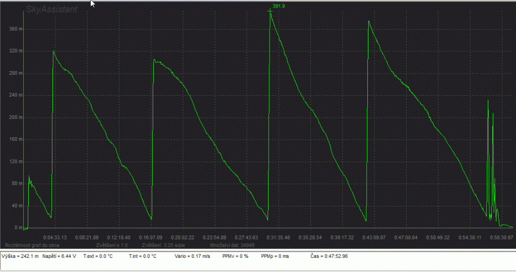

No jak jsi sondoval ....jak že Viking dlouho vydrží v luftu na jedny baterky (tzn 4S-2700mAh 65C nanotech). Tak jsem dneska udělal testík.
Na polovinu kapacity batarky jsem tam byl v pohodě hoďinku. Tzn 4 a čtvrt stoupání:-)
Jinak regl YEP mi dělá radost no aby taky ne když to je YGE s jinou a dost provokační nálepkou). Dnes jsem další kousek testnul na Neu 1509/1Y/6.7S. Naprosto bez problémů.
150A a ani o tom regl neví :-)
Né ,že se někdo bude jevit nad tím spojením regl-motor. Protože YGE neumí softwarově revers točení, je lepší do připájet nasladko,testnout a pak když tak otočit.
