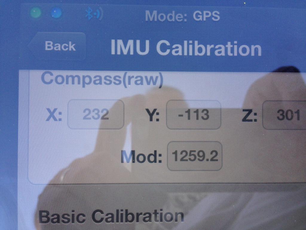

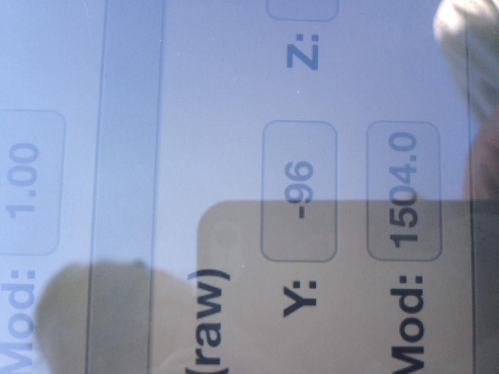

Registroval jsem posledni dobou dlouhou inicializaci Nazy V2 a načtení home position .... v porovnání s tím když byla nová a to na stejnem místě startu, poprosil jsem Dji.cz o dotaz na Dji jestli se dá odmagnetovat compas stejne jako u Phantoma P1 ...dnes prisla odpoved z Dji že lze pouzit tuto proceduru také u V2
Kdyz jsem teda pripojil Ipad měla IMU jednotka hodnotu kolem 1900 az 2000, foto jsem omylem smazal ale uz jsem vedel ze zkusenostma s prvni radou Phantoma ze je tato hodnota vysoka.Po pouziti magnetu ze stridaveho motoru jsem se po prvnim odmagnetovanim dostal na hodnotu kolem 1500, dalším na 1326 a poslednim na 1259. Uz pri hodnote kolem 1500 bylo načítání a inicializace tak jak jsem byl zvyklej u nove Nazy.
Letu zdar
Odmagnetovani se da delat online a hned koukat na pripojene Pc nebo telefon pres Bluethoot v založce Tools

dt - diky myslel som ze ho niekto ma v elektronike chcem som si ho len precitat cosi anglicky rozumiem cosi doprekladam cez google to si nerob starosti zo skenovanim. Na problemy a nejasnosti sa vypytujem jak divy nastastie je vas este dost co mate trpezlivost poradit 8)
heli - pls ako sa to odmagnetuje ?
