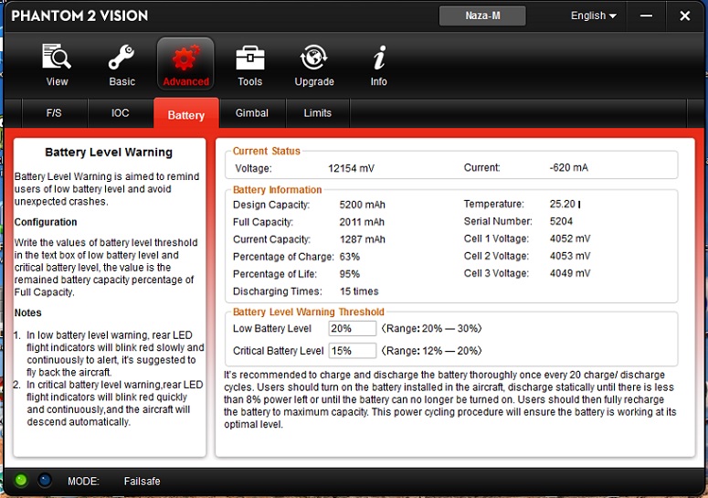

salamander píše:Full Capacity 2011 ? Moja jedna má 3600 ,50 cyklov , ale ešte letí 12 min, 30% ostáva .

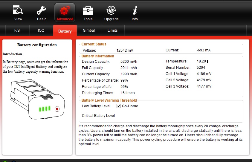

DJIvison píše:
a baterie čerstvě po nabití
DJIvison píše:Máte někdo znalost o chování těchto baterek(P2V 5200mAh) na různé stisky tlačítka ?
Po stisknutí tlačítka na cca 10 sekund se rozbliká červená a rozsvítí všechny segmenty.
