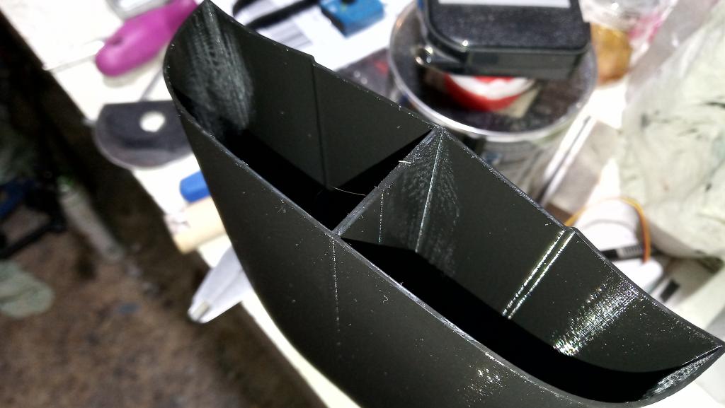

Já už si to trochu představit umím a už jsem si to i zkusil. Tisknul jsem válec a v něm kříž. I když mám největší trysku 0,6 mm a stoupání 0,4 mm bylo to celkem betelný. Ale nedovedu si představit povrch po 2 mm trysce. Toho kitu potom, a při broušení se to asi bude dost prohejbat.

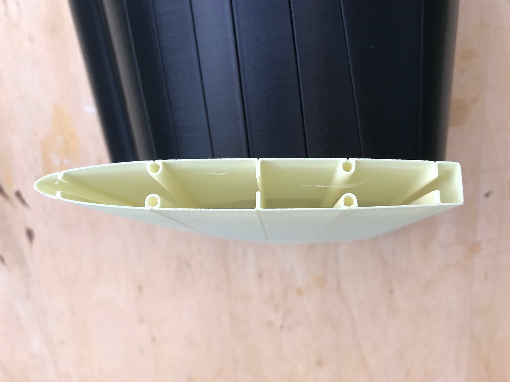

Myslím, že Honza myslel toto.

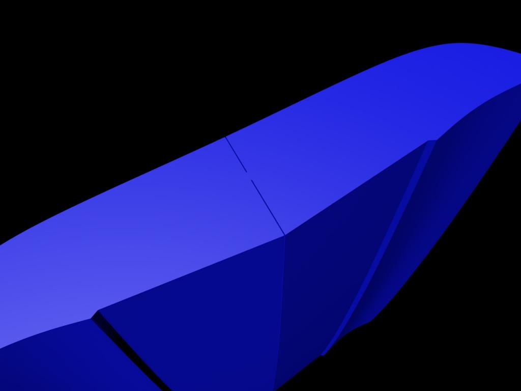

Dělám štěrbinu 0,15 mm . to si vezme slicer, ale současně se to spojí.

V podstatě se daj navrhnout konstrukce v tomto režimu s dokonalou výplní velmi lehkou a pevnou. Je to jen o tom si pohrát s namodelováním. Kluk takhle modeloval trup f-16 komplet včetně vnitřního tunelu , paletáže spojovacích dílů a td.
