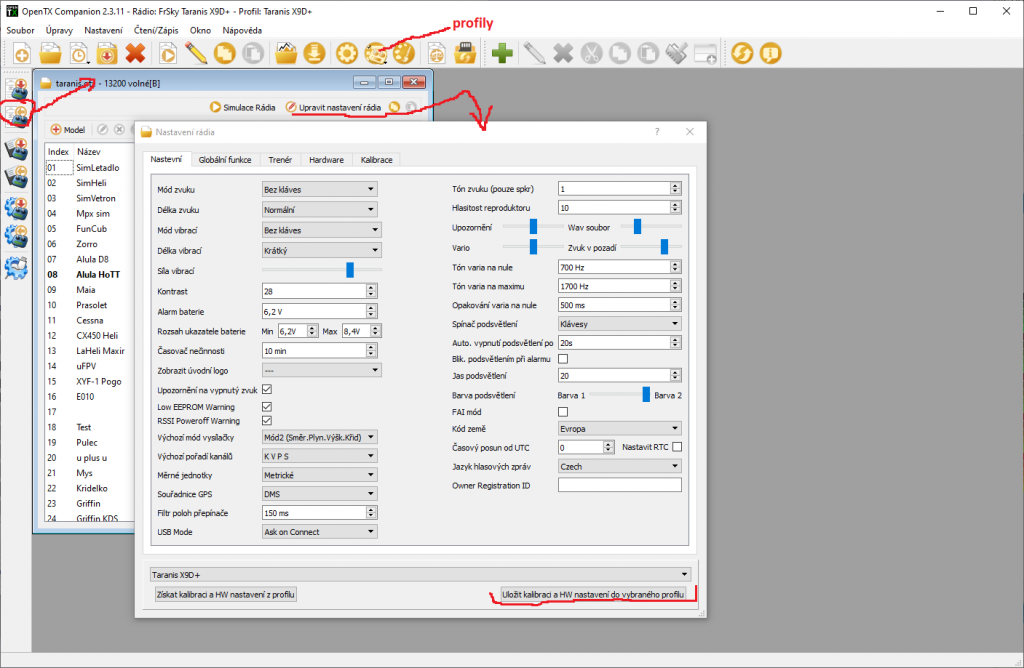

davido píše:Zdar tak se prokousávám open tx ...že jsem musel asi nadvakrát kalibrovat všechny páky. ...
Zkus Opentx.cz.
Companion a nastavení rádia. Tam vím o dvou možnostech. A to - napřed načíst nastavení z rádia (a případně uložit jako zálohu) a pak nastavení upravovat a upravené nahrávat do rádia. Po přečtení jsou v tomto nastavení uložené i kalibrace a další nastavení rádia (podsvícení, vibrace, mód rádia....)
Nebo se dá nastavení rádia uložit k profilu rádia v nastavení hw rádia (obrázek). Pak v takovém profilu v nově vytvořeném "dokumentu" stačí v nastavení hw nahrát "hw nastavení z profilu" (obrázek, druhé tlačítko) a nestane se, že po nahrání modelů dojde k nechtěnému nastavení hw. Minimálně toto nastavení bude někde schované, takže nebude potřeba nové kalibrace, jen správné nastavení a nahrání z companionu do rádia.
TX16S do továrního nastavení... hmm, asi přes nový dokument v companionu a nahrání do rádia...
