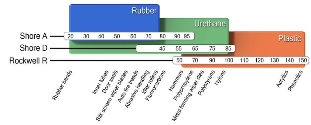

Narazil jsem na převodní tabulku tvrdostí gumy. Při srovnání s dodávanými filamenty myslím že to kupovat nebudu; přijde mi to jako taková atrapa, náhražka, možná pružná ale to je asi tak všechno. Pro gumy na RC auto bych to teda nepoužil, možná tak na drapáky pro buginu, ty se opírají o hlínu.
Jaké s tím máte praktické zkušenosti, dal jste to někdo tam kde jinak bývá guma?

Už jsem to sem dával a né jednou ... tvrdosti se měří podle SHORE stupnice a bacha různí výrobci používají různé SHORE stupnice A, D ... nestačí jen koukat na číslo, ale i na stupnici (pokud ji výrobce uvádí).
V neposlední řadě TPU/TPE není guma ... má to měkkostí připomínat gumu nikoliv např. přilnavostí, nemá to všechny vlastnosti gumy i když tomu 3D tiskaři říkají tisk z gumy ...

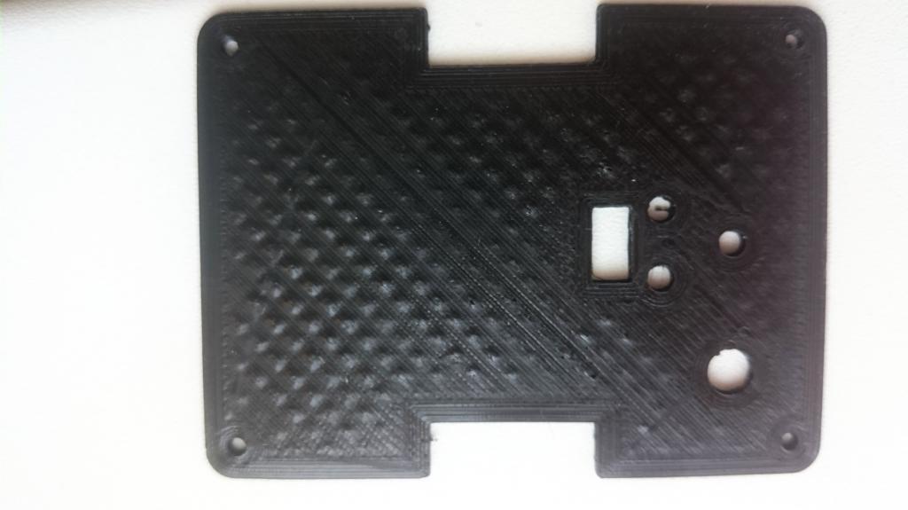

Ve 3d tisku začínám, tiskárna Anycubic Mega-S, S3d slicer. Po velmi uspokojivém odladění PLA (ke kvalitě prakticky nemám výhrad) začínám s PetG. Vyšel jsem z profilu odladěného pro PLA s tím, že jsem upravil nějaké hodnoty (vyšší teploty - 240 první vrstva, 235 další, 70 podložka), zapnutí chlazení 50% pro vyšší vrstvy, a nějaké drobnosti.
Tisknul jsem deklík zhruba velikosti kreditní karty, tloušťka 1,4 mm, výplň 25%. První vrstva a přilnutí k podložce ultrabase dokonalé, pak tam je klasická lineární výplň, ta vypadala při tisku taky OK, ale horní vrstva dělá jakoby puchýřky (viz obrázek). Může na to mít vliv, že je to tenké, nicméně totéž z PLA ty puchýřky nedělá, tj. je to jen o nějakém odlišném nastavení pro jiný materiál (v daném případě Devil PetG).
Prosím zkušenější o doporučení, s čím začít laborovat - rychlost (+/-), teplota (+/-) snížit Extrusion Multipler (jako by tam bylo moc materiálu) nebo jiný tip?

A kolik je nastaveno horních vrstev? Dle mě je to jen otisk INFILL. 1,4mm bych vytiskl plný nebo s INFILL 99%.

kolik mas vrchnich vrstev ? Melo by pomoct vic vrstev - ty bubliny muzou byt tim ze se nema material k cemu prilepit a tryska ho za sebou vytahuje. Pri 3ech vrstvach to vetsinou zmizne. Pokud nezmizne tak vic chladit.

Měl jsem 4 horní vrstvy, stejně jaku u PLA. Připadá mi, že se nafoukly ty bublinky právě v místech, kde není mřížka a tím je tam materiál zvednutý. Pevné je to ažaž, s plnou výplní by to bylo zbytečně tvrdé.

Zkus i upravit teploty - podložka na 90, extruder na 240 nebo i ještě méně a úplně bez chlazení, žádný ofuk. Tohle občas funguje překvapivě dobře...

Myslel jsem, že by tomu ofuk naopak pomohl, ale varianta, že to není roztažené teplem zevnitř ale naopak je vytažené tryskou ven se zdá být velmi reálná, tam by pak naopak vyšší teplota měla pomoct (měkčí materiál se táhne líp a vyvine mnohem menší sílu v tahu). Zkusím večer, v každém případě díky za tipy.
