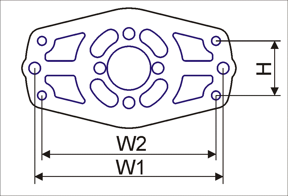

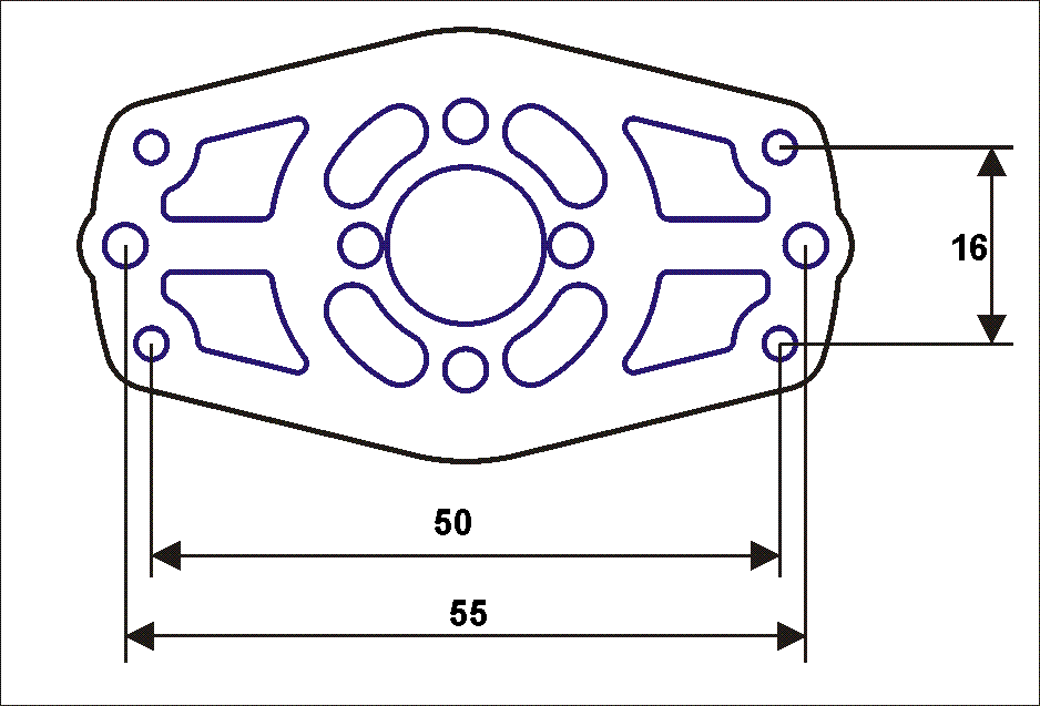

Můžete prosím někdo odměřit tyto rozměry motorového lože? Předem děkuji.

Rozměry jsou následující.

No tak tim si prave nejsem moc jisty. Kolega chce vyfrezovat novou a rozmer W1 nameril 52, z jinych pramenu to vypada na 53 tak zjistuju jestli to je 52,0 nebo treba 2" - tedy 53,4 ... 55 je uz dost vedle... Asi, teda...

jyrry píše:No tak tim si prave nejsem moc jisty. Kolega chce vyfrezovat novou a rozmer W1 nameril 52, z jinych pramenu to vypada na 53 tak zjistuju jestli to je 52,0 nebo treba 2" - tedy 53,4 ... 55 je uz dost vedle... Asi, teda...
Právě oměřeno na originál přepážce z mé stavebnice Fun Cubu¨
W 1 = 54 mm
W 2 = 49 mm
H = 15 mm IAN
Tím bych se až tak netrápil, šroub vede do plastového profilu který je nalepený na EPP, o milimetr to klidně propruží na tom EPPčku.

Promiň sypu si popel na hlavu , Po vynulování posuvky (kdo by řek ,že je to důležité 8O ) a důkladnějším přeměření , opravdu H=15mm , W1=54mm , W2=49mm.
Příspěvky: 22020
Re: Multiplex FunCub
#688 Příspěvek od jyrry »
Pánové dík, tak já ještě kolegu přesvědčím že ne 52 ale 54.

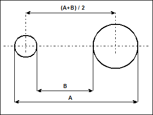

Jen rada pro nezkušené, jak změřit přesně rozteč středů. Změřit menší rozměr na stěny otvorů, špičkama změřit na stěny otvorů větší rozměr, hodnoty sečíst a vydělit dvěma. Nemusí se pak počítat s průměrem otvorů které nemusí mít celou hodnotu. Ještě přesnější je dát si do otvorů kolíky.
Edit: Nemusí mít ani stejný průměr.

IAN píše:
W 1 = 54 mm
W 2 = 49 mm
H = 15 mm IAN
W 1 mi na originální přepážce ukazuje 53,5 mm, tak i těch 54 je uřčitě v pohodě.
W 2 a H jsou shodné
