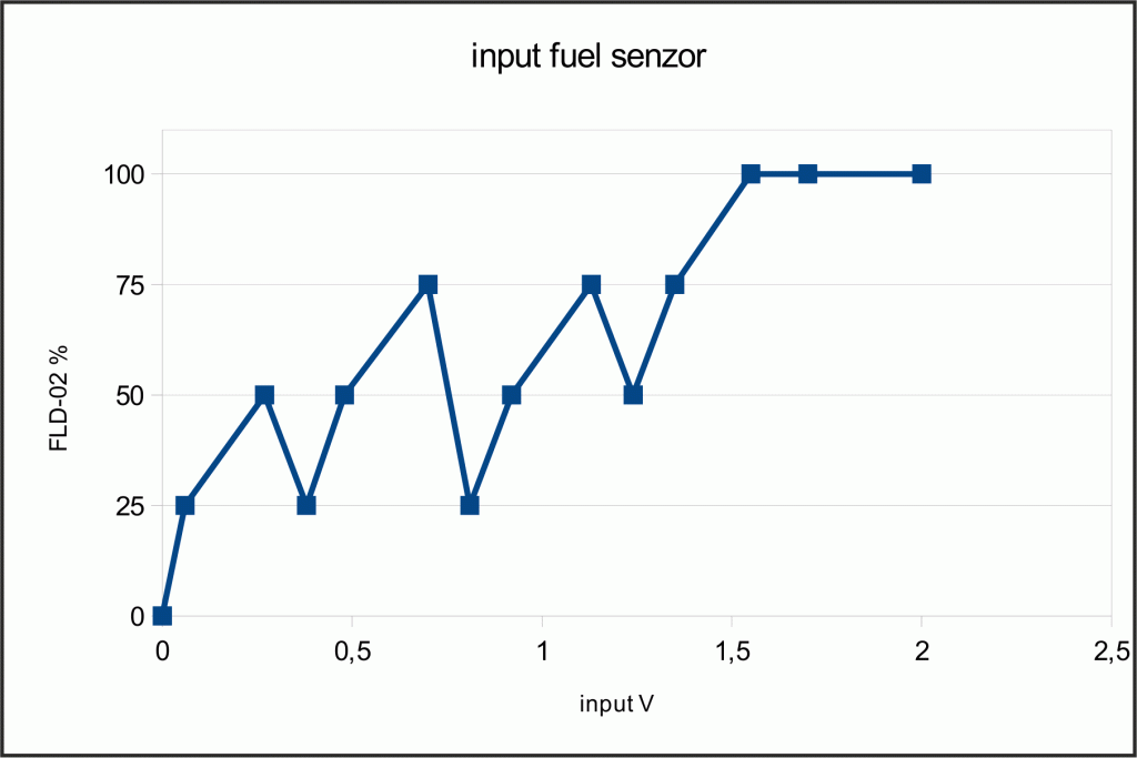

se asi kluci nekde sekli... nebo v tom je nejaka logika a ja ji nevidim....
misto fuel senzoru (nemam a asi mit nebudu) jsem pripojil trimr, meril jsem a zapisoval jsem co na meraku a na FLD-02 vidim...
napada vas nekoho neco, proc to tak je?

jyrry píše:se asi kluci nekde sekli... nebo v tom je nejaka logika a ja ji nevidim.... misto fuel senzoru (nemam a asi mit nebudu) jsem pripojil trimr, meril jsem a zapisoval jsem co na meraku a na FLD-02 vidim... napada vas nekoho neco, proc to tak je?
HUB nebo FLD-02 patrně předpokládá jen nějaké pevně definované hodnoty pro 25, 50, 75 a 100 s drobnou odchylkou, ale nemá ošetřené mezistavy. Na videu je vidět jak to funguje s originálním senzorem.

Abys potvrdil nebo vyloučil jestli je příčina neošetřených mezistavů v HUBu nebo až ve FLD-02 musel bys namísto FLD-02 číst data třeba na PC a vyhodnotit jaké hodnoty chodí z VF modulu pro fuel senzor.

jeste jsem to nemeril / nezkousel, fuel senzor nemam, ale z toho grafu to skoro vypada, ze by to mohlo byt takhle?
Asi by bylo nejlepsi navstivit nekoho kdo ma FuelMetre s voltmetrem / osciloskopem, neni tu nekdo takovy, ochotny k mereni?

MartyCZ píše:jeste jsem to nemeril / nezkousel, fuel senzor nemam, ale z toho grafu to skoro vypada, ze by to mohlo byt takhle?
je to takhle (zdrojova data toho grafu):
0 0
0,06 25
0,27 50
0,38 25
0,48 50
0,7 75
0,81 25
0,92 50
1,13 75
1,24 50
1,35 75
1,55 100
1,7 100
2 100
vlevo je napeti kdy dochazi ke zmene na to co je vpravo (udaj na FLD-02). Osciloskop mam, ale na tohle neni treba, myslim. Meril jsem to s UT60A. Nechapu proc tam jsou ty skoky, to je jako by to naprogramili schvalne... Jde o cteni analogove hodnoty, nikoli jeji generovani senzorem. Resp. prevod analogove na sloupecek... Je mi to divny...

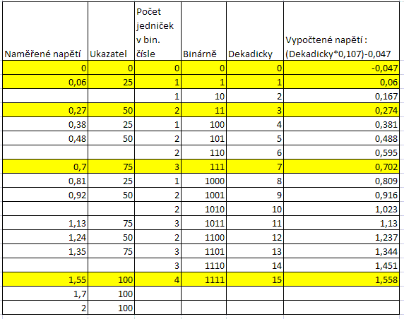

S tím "dvojkove" mě něco napadlo, ty stupně odpovídají počtu jedniček v binárním čísle. Trochu jsem si s tím pohrál v excelu:
Takže zlomyslnost v tom asi nebude, spíš nějaký zjednodusení. Musí do toho lézt ty správný hodnoty napětí. Celé to asi vzniká jednoduchým D/A převodem od elektrod v tom fuel senzoru. Co elektroda, to jeden binární vstup D/A převodníku. Předpokládám tedy, že z toho fuel senzoru polezou ty vyžlucené řádky tabulky.
