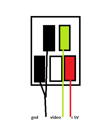

Ano přesně tak pokud nedáš blbě plus tak se nic nestane. Takle má být konektor pro mobiuse, tak to zkus proměřit. Důležité jsou ty dvě černý jestli jsou na konektoru proklemovaný, pak to neposílá obraz. Mínus je zem tak se nic nestane a mělo by to běžet. Řešil jsem to taky a bylo to v těch uzeměních. V mobiusu jsem nic nenastavoval, obraz jde tak i tak jestli je tam 4:3 nebo 16:9 pal ntsc je jedno jde to i tak akorát je obraz dle nastavení deformovanej.

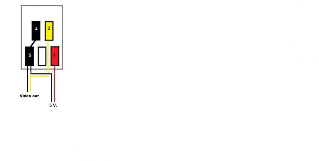

Em, aha, tak tohle mám nějak jinak, já mám sice 4,5 spojené a vedou do - na tx, pak signál tx mám na 2 a + mám na jedničce. Ale nevim tedy, kam napojit tu pětku, co ti vede u pluska? 8O
Ten nějak nemám kam dát - z tx mi vede jen +, - a signál
Takto to mám:

Jo koukal jsem na to jak je vysílač napojenej, takže je předpoklad, že by to mělo jít na mínus a uzemněný je to v tom vysílači. Takže jedině vzít multimetr a propípnout kabel (konektor) Jestli jsou oba ty černý opravdu spojený a musí to jít. Je fakt, že tady mám jeden dělanej kabel vše je jak má být a prostě mne taky nejde na dalším jo, chtěl jsem najít ten původní co máš abych to proměřil a bohužel jsem ho zatím neodhalil.
napájení mobiusu tí jde? Pokud máš multimetr propípni mínus od baterky a mínus co jde na vstupu od videa jestli prochází, ale předpokádám, že by mělo. Protože na tý trojžíle co jde z vysílače máš plus 5v, mínus a video.
