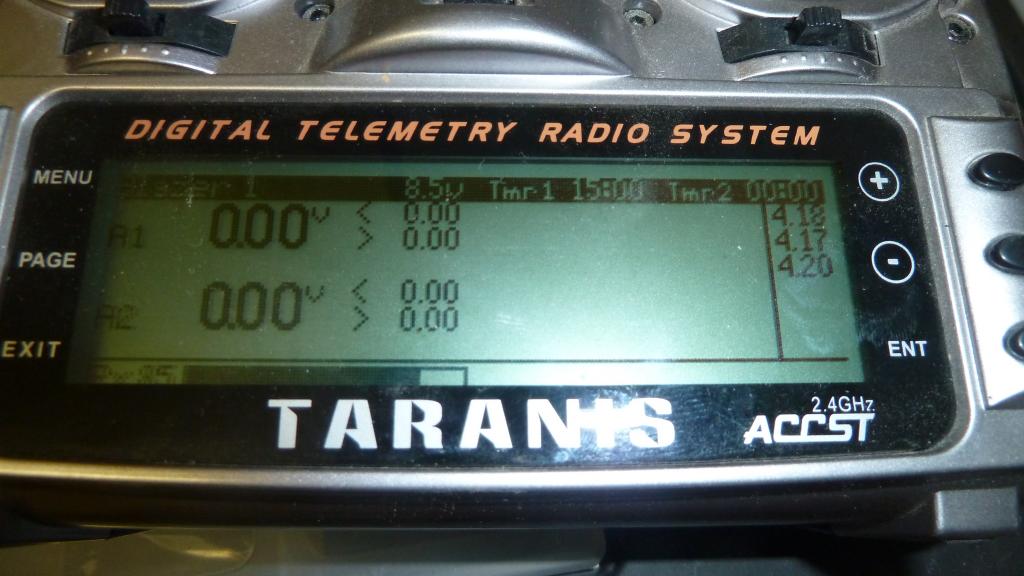

Proč se mi nezobrazují čísla i na té pravé straně.Co jsou samé nuly.
