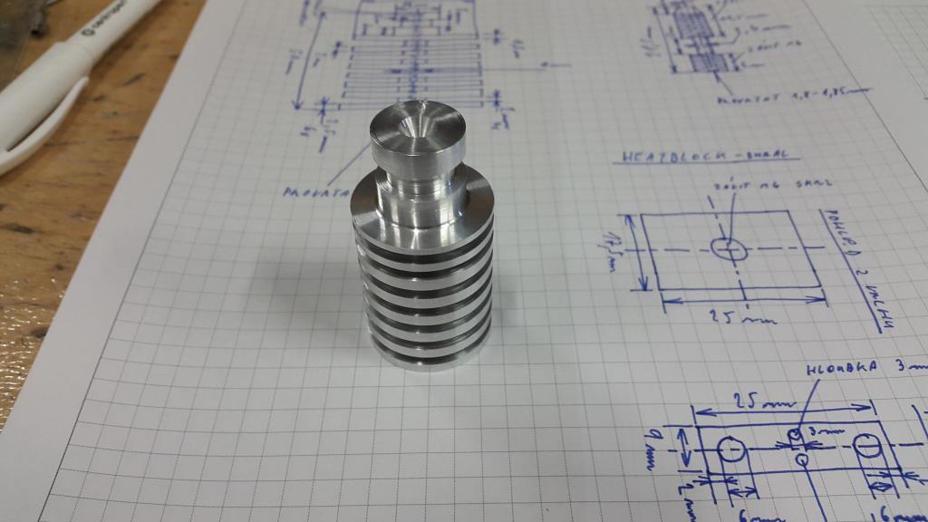

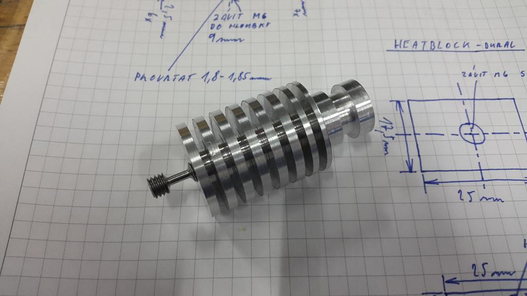

Pár lidí mi psalo o plánek hotendu co jsem stvořil tak to hodím sem do vlákna ať je to každému k dispozici pro inspiraci. Pokud si někdo hotend vytvoříte tak hoďte report jak vám šlape. Jinak nejsem strojař tak mě nekamenujte za kvalitu plánku, pokud by byli nějaké nejasnosti ptejte se.. Pokud by někdo hotend chtěl a nevládne technologií pro výrobu tak se můžeme nějak domluvit.
Hotend_Arcicorsa_V1.0.pdf
(349.88 KiB) Staženo 44 x
Celeron
Příspěvky: 11016
Bydliště: Nový Bydžov ČR
Re: reprap 3D tiskarna v modelarske praxi
#705 Příspěvek od Celeron »
Co přechodka na větrák? Záleží přece na počtu žeber.
