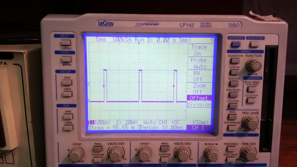

Re: FrSky Taranis - třetí pokračování
Je to v návode k prijímaču.
U tohto prijímača sa nedá meniť perióda, ako u D-čkových prijímačov.

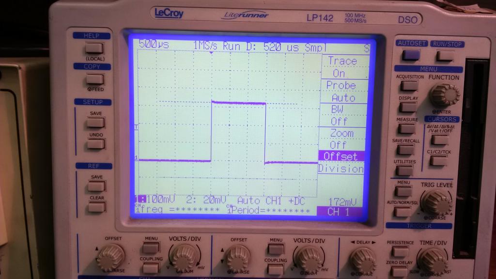

Takže vrátim sa k meraniu. Zobral som to do práce a pripojil na LeCroy osciloscop, ale v podstate žiadna zmena. Signál meriam priamo na výstupe kanála, na ktorom mám pripojené servo. Či je to nabindované v D16, alebo v D8, či sa servo pohybuje plynulo, alebo skacká, priebeh signálu je stále stabilný, s rovnakými hodnotami.
Začínam si myslieť, že tých 18ms bude asi pre tieto servá nejak na hrane. Len nerozumiem tomu, prečo tento nerozhodný stav nenastáva v D16 režime. Tam to servo nabehne vždy rovnako a navyše, s novým LBT FW už veľa nechýba, aby chod bol plynulý, len občas to ešte trhne. V každom prípade to doma ešte skúsim s D prijímačom, pravdepodobne D8R-IIplus flashnutým na D8R-XP a možno ešte aj s X8R flashnutým na non EU verziu FW, rovnako aj XJT.

Takže dnešné večerné testovanie.
XJT s LBT fw + D8R-IIplus prijímač flash na D8R-XP_27ms - servo trhá v FS aj HS režime. Len tu si nie som istý, aký je rozdiel medzi týmito dvoma režimami a či vôbec nejaký je.
XJT s LBT fw + D6FR prijímač - servo trhá v FS režime (18ms), v HS (9ms) ide hladko
XJT s posledným non EU fw + D6FR prijímač - servo trhá v FS režime (18ms), v HS (9ms) ide hladko
XJT s posledným non EU fw + X8R s posledným non EU fw - servo v D8 režime = lotéria, raz ide hladko, po následnej inicializácii zas trhá alebo ide znova hladko. V D16 režime je chod uspokojivý, nie však úplne hladký. Teda správanie rovnaké, ako s LBT fw.
Nakoniec som ešte skúsil DHT zabudovaný v FC16 + D6FR - servo trhá v FS režime (18ms), v HS (9ms) ide hladko.
Z toho mi vyplýva, že chod serva je v prípade D prijímačov závislý na perióde, v prípade X prijímačov, netuším.
