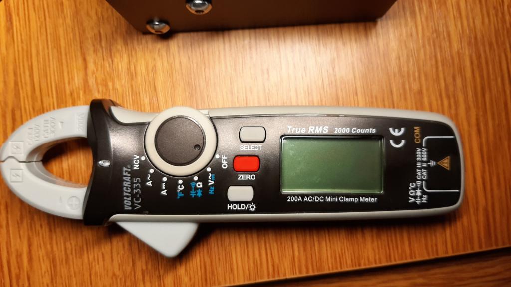

Teplotu som meral lebo mi nevychadzal test teploty pre PLA ani Pet- g ... Vsetky teploty boli mimo..... ASU som nezapiekol ani pri nastavenych 260 st....
Preto som zacal merat teploty...
http://lubo111.rajce.idnes.cz

Presnosť 2 percenta do 1000 st.
Termočlánok uchytený pod šrobom s podložkou - tak ako namontovaný termistor.....
Ale, že teplota nesedí som poznal pri testovacej tlači, keď to podľa doporučených teplôt moc nedržalo po kope....
Idem sa s tým pohrať....
