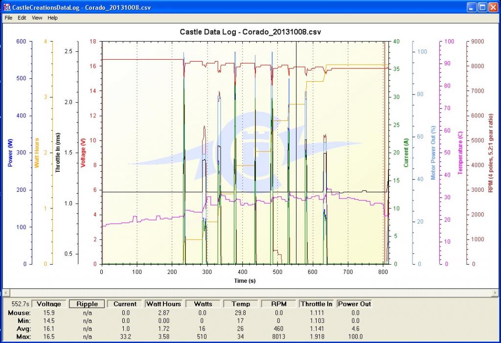

semi píše:Regl je v pořádku, jen to hází tu chybu. Verze mám poslední jak Clinku tak reglu.
Tak ve verzi V3.52.10 log stáhnout šel. Viz obr. Nevíte co znamená „Power out” = 100 a ”Throttle in” = 1.918 ?
