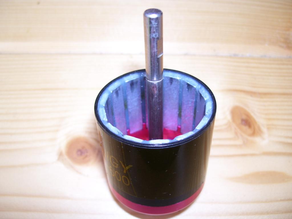

Doporučuju vzít novej motor a rovnou ho na magnetech přemáznout. Je to prostě výrobní ojeb a s ohledem na jeho cenu snad i pochopitelnej.
Jinak rotor už mam zamáznutej (L285 + bavlna). Nic lepšího doma bohužel nemam. Snad to vydrží. Zejtra ho zkusim nasadit a protočit na volno jak to bude házet.

Tak sem sesadil motor s tim vymáznutým rotorem:
a zdá se že to běží zcela v klidu bez nějakých citelných vibrací. Takže na dovažování rotoru prdim.
Zda ty magnety udrží na místě ta L285 se uvidí. Horší než originál to snad ale nebude.

Jak si to vymáznutí prováděl? Prostě jen nějak napatlat a prstem v rukavici uhladit? Nebo nějaká sofistikovanější metoda? Budu tenhle motor v 850kV honit na 4S s 11x12 vrtulí, tak jestli se mám pouštět do nějakých úprav, až mi dorazí...

Ono asi záleží jak se kterej kus povede továrně zalepit. Prevencí se ale určitě nic nezkazí.
Ideální by bylo vyndat kvůli placu pro práci z rotoru hřídel. To sem ale u turnigáče vzhledem k tomu jakou silou je hřídel nalisována neriskoval z obavy o rozhození souososti hřídel-rotor. Takže normálně špejlí nejdřív zacpání děr a pak stíraní a uhlazování při současném otírání špejle do hajzlpapíru. Tedy vysoce sofistikovaný postup!
Je dobrý to máznout i z čela magnetů! Před lepením můžeš rotor odmastit.

Doktor píše:Zda ty magnety udrží na místě ta L285 se uvidí. Horší než originál to snad ale nebude.
L 285 na magnety?
Dva měsíce tomu nedávám, pokud to budeš létat na těch 1,7kW
Až to zase ulítne, tak to chce vyrvanej motor z přepážky, smotaný vodiče od reglu do klubíčka, vyhulenej regl i s baterkou, následně žíně o zem až to všechno odpadne a posune se těžiště dozadu........., protože jinak si nezapamatujete, že na 1,7kW nepatří Turnigy.

To že L285 na to fakt neni nejvhodnější je mi jasný. U nás v "krámu" UHU Endfest 300 nekoupim.
Že to povolí znova je klidně možný. Pak si řeknu jó sem debil a měl sem koupit lepidlo co to snese.
Jinak kdo se bojí nesmí lítat TURNIGY!

u pár motoru jsem to lepil 1200 epoxydem , ted už necestují, tak to dál neřešim.
