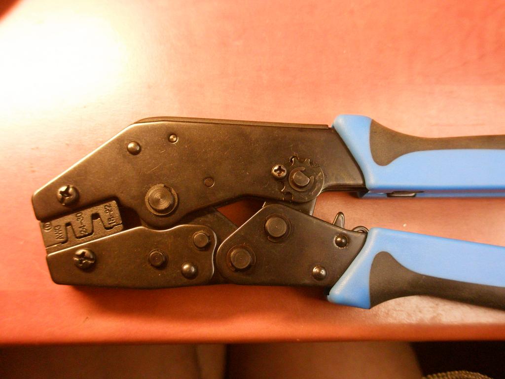

Dneska dorazily, vypadají opravdu solidně. Velmi přesné, nikde vůle, na první pohled paráda.

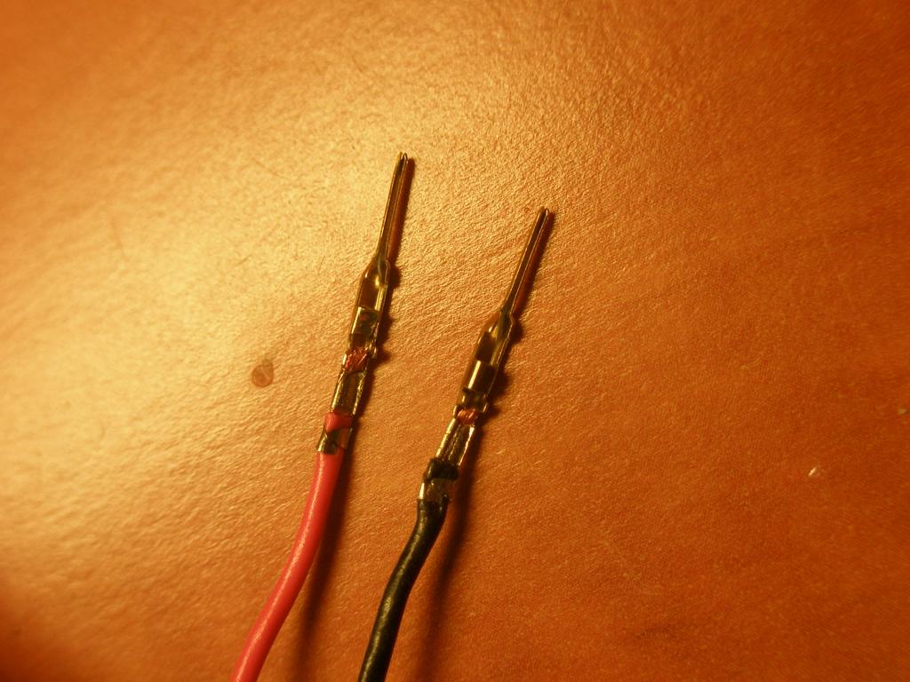

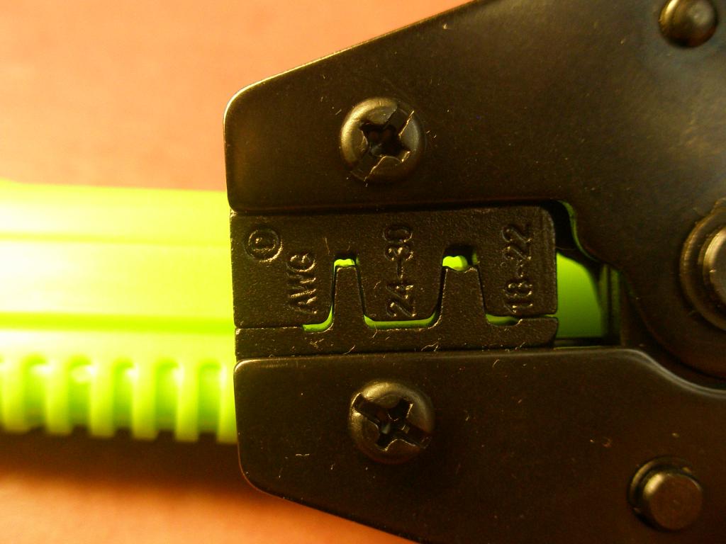

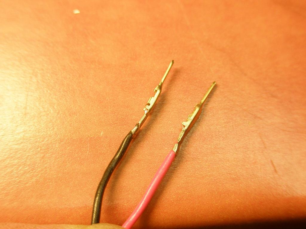

Tak jsem hned zkusil nakrimpovat konektory. Zatím zklamání, možná že s tím neumím. Ve větších čelistech (18-22) se to nezacvakne, a v těch menších (24-30) se to úplně zplacatí, rozhodně mi kolem bužírky nevznikne takový ten pěkný kulatý prstenec. A kolem měděného lanka se mi neudělal takový ten "McDonald", tedy to, že oba konce plechového korýtka se pěkně otočí směrem dolů. Je to placaté, viz fotky.
Mohl byste prosím někdo, kdo s tím umíte, napsat postup? Já jsem nejdříve špičatýma kleštičkama konektoru pomohl, aby byl uzavřený kolem drátku, tak jak bych si to představoval, jako bych kleštím pomohl se začátkem. To je špatně?
Pozn. Kablík jsem použil kroucený, AWG nevím, je to ten silnější co se dává k servokabelům - rád bych ho používal místo toho tenoučkého který se používá běžněji.

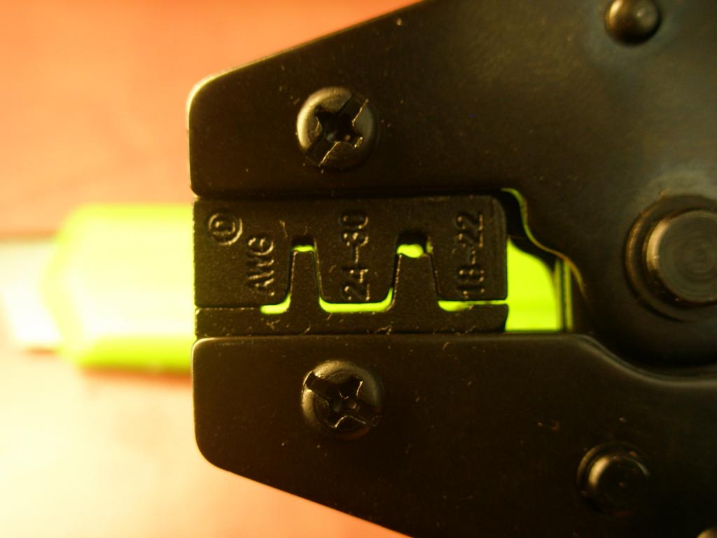

Tady je ještě detail, jak vypadají sevřené čelisti.
Připadá mi, že bych potřeboval něco mezi těmi dvěma velikostmi? Nebo proč to mám tak placaté?
A ještě je na kleštích to kolečko se symboly + a -,doufám že je to síla přítlaku a že by to mohlo pomoci. Bylo to hodně na +, posunul jsem to o několik pozic směrem k -, ale už nemám konektory, abych to vyzkoušel (čekám zásilku). Síla stisku se mi zdá stejná a čelisti stále jdou při stisku až nadoraz k sobě.

né že bych to dělal denně,ale vcelku mi fungovalo,když jsem pouze nehty přimáčknul tu část konektoru co se proboří do bužírky,aby pak konektor visel sám na kablíku,problém jsem měl právě se silnými kroucenými kablíky,pokud jsem je stiskl opravdu hodně,zaprvé se konektor zdeformoval--né moc ale zdeformoval,navíc přeříznul licnu--pár prvních stisku na krev mi drátky přeřízlo,projevilo se to až časem.
myslím,že u toho silného kabelu nešlo podle návodu ohnout licnu,pak tam bylo toho materiálu příliš mnoho--při jemném stisku to nešlo strčit do plastového konektoru,při stisknutí na krev jsem ho zdeformoval,tuším jsem nakonec bud neohýbal,nebo možná spíš pár drátku ustříhl hned u bužírky--nejsou kleště jako kleště,ale nakonec jsem na to také vyzrál,možná by bylo lepší si to nejdřív odzkoušet na nějakém zbytku klasického plochého kablíku ke standartnímu servu,jestli není problém opravdu jen v kleštích.
