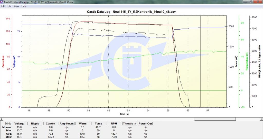

Dneska proběhlo měření odběru motoru NEU 1115/1Y s KONTRONIK 5,2:1 a vrtulí RFM 16x13 a baterkou 4S 3300mAh 35-70C a klešták ukázal maximálně 100A. Takže žádný úlety kolem 150A se nekonají. Co si o tom mám myslet ? Asi dobrý né ?
M1
Příspěvky: 850
Re: Viking 2-E a další modýlky
#77 Příspěvek od M1 »
...to je Stando nějak málo, ne ? Když 16x10 měla 135 A

Tohle je pro připomenutí pohon Marka . Tzn to samé co má Standa.
Neu 1115/1Y/5.2 s vrtulí 16/10 a 4S-Turnigy Nanotech.
Pokud se dá měření z Castlu věřit a doposud mi to vždy sedělo (samo plus minus ), ale bez fatálních rozdílů.!!
Pocitově to táhlo stejně jako ta Mega co tam mám. Rozhodně to s vrtulí 16/13 musí baštit víc než 100A.
Takže buď měřák co měří kraviny,nebo baterky co to nedají....Bez toho abych to měl v ruce,nemůžu soudit.

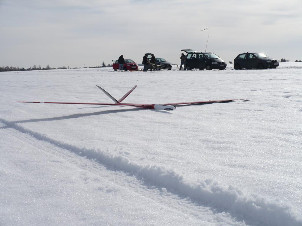

Dnešní polétání v Bubákově..paráda. První (hihi jarní) termika.
Naprosto ideální počasí pro speciály Stork ,Aspire a X-ray. Skoro bezvětří,údolí pod Bubákovem trhalo první využitelné bubliny..prostě těžká pohoda. Přistání děsná prdel,protože na sněhu byla krusta ledu a modely odjížděli i 300m daleko:-) :-)
Ale bez šrámů a to je podstatné.
Já si taky s Vikingem-2ESL užil termiku taky parádně. Bože chtělo by to nějakou rentu a chodit jen lítat a nestresovat se podělanou prací :-( :-)
