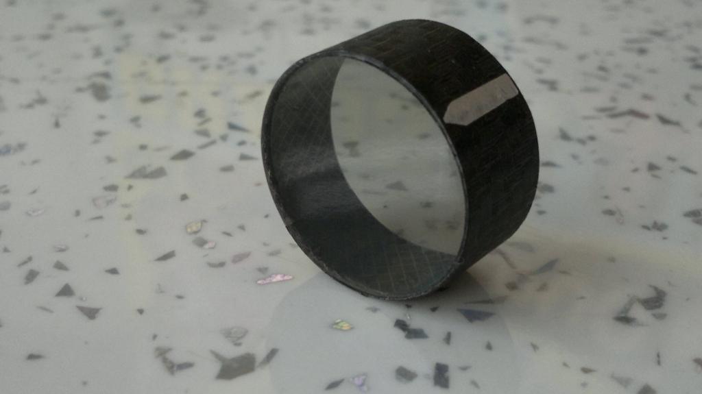

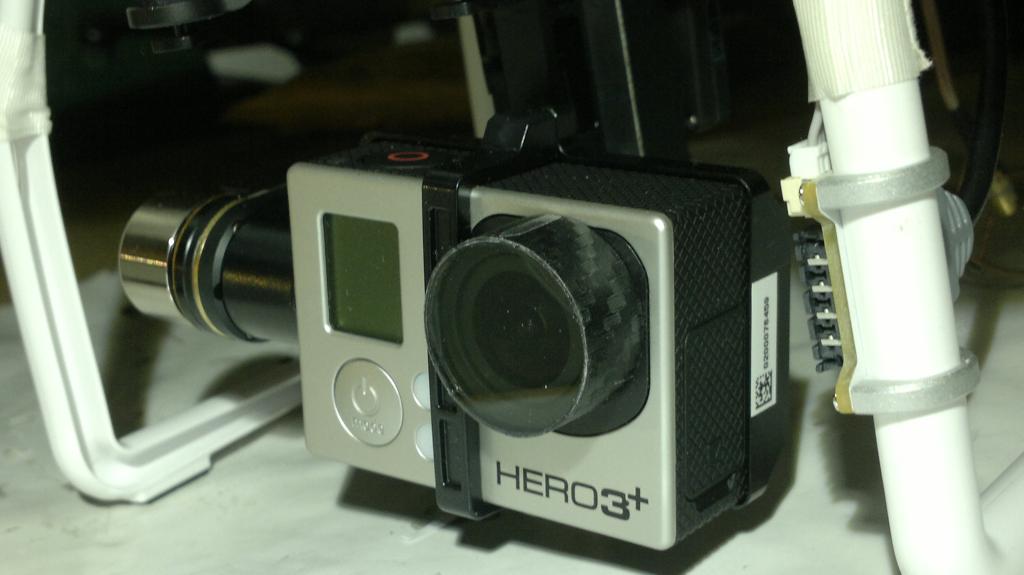

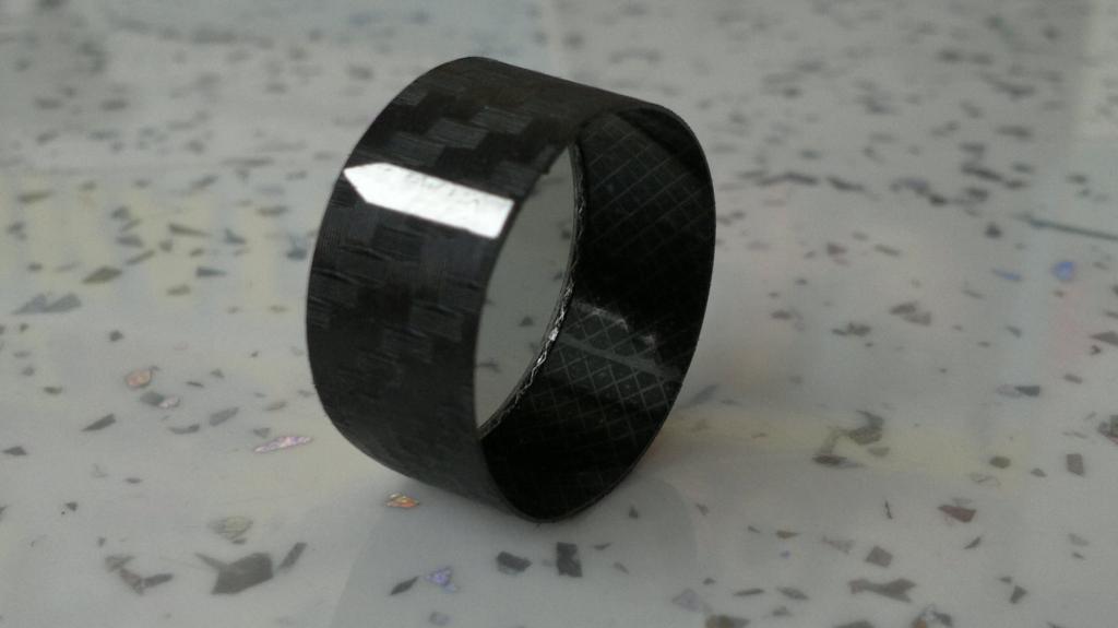

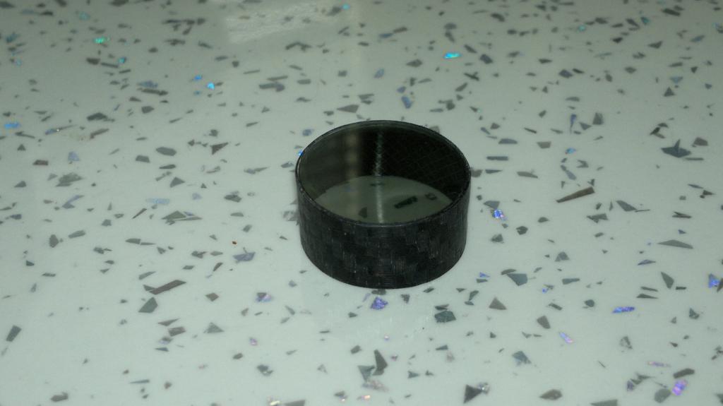

Dnes jsem dodělal polarizační filtr na GoPro. Záběry jsou mnohem lepší zejména za difuzního světla. Rovněž obloha je za slunečného počasí tmavě modrá a krásně kontrastuje s mraky
rozdíl je asi takto
Ještě uvidíme co to udělá s vyvážením gimbalu. Neváží to skoro nic. Sklíčko je zabroušené na 22,7mm a kolem něj je nalepená plastová obruč která pevně drží nasunutá na objektivu. Bude li problém s gimbalem dá se těch pár gramů dovyvážit na opačné straně.
Filtr je opatřen stříbrnou šipkou která označuje nejvhodnější nastavení polarizace, ale je možné je dle světelných podmínek jakkoli natočit
rozdíl je asi takto
Dal bych na to velký pozor, Zenmuse je vyvážený přesně na GP, a tímto se vystavuješ nebezpečí odpálení gimbalu. DJI to vyloženě ve svých podmínkách zakazuje. Toto jsem řešil již loni v létě, chtěl jsem dávat ND filtr, ale trochu jsem přibrzdil. Teď vymýšlím aspoň lehounkou sluneční clonku, proti stínům od vrtulí...
Jaký jsi tam dal, máš to vyvážené na druhou stranu ?

Zrovna na fotky odrazu ve vodě to ten polarizák totálně zabije..
