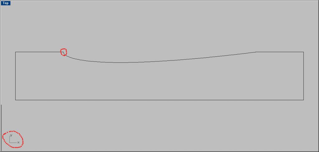

Udělá mi někdo G-kód podle dat v příloze? Na obrázku je naznačený nulový bod a natočení v oseX a Y.
Děkuji
[Přípona dwg byla deaktivována a nadále nebude zobrazována.]

Na vytvoření G-kod, je zapotřebí znát, tloušťku materiálu z kterého se ten díl bude frézovat, pokud tedy půjde o frézování, průměr frézy, na kolik projetí se ten díl má vyfrézovat, jestli ten díl má být přichycený můstky k původnímu materiálu, jaký je použitý řídící SW frézky ( post-procesor), jaké zadat otáčky vřetene, jaká má být rychlost frézování. Já mám na frézce řídící SW - EMC, kde se zpravidla začíná frézovat od levého spodního rohu ( toto je i houmovací poloha) jinak samo můžu si určit místo frézování, kde na frézovacím stole potřebuji.

Neřešme hloubku. Nebude to z překližky, ale z hliníkové kostky 30x30 a ostatní parametry si upravím. Neumím ale převézt frézování podle souřadnic profilu a zadávat je ručně... Víte co to obnáší. Jde mi jenom o osu X a osu Y. Otáčky, posuv a ostatní je už na mě.
Děkuji.

Ještě mě napadlo, pokud je zapotřebí znát tloušťku pro převod do G-kódu, tak zadejte co děláte běžně. Já si to pak upravím pro svojí potřebu.

Golfista píše:Ještě mě napadlo, pokud je zapotřebí znát tloušťku pro převod do G-kódu, tak zadejte co děláte běžně. Já si to pak upravím pro svojí potřebu.
Asi si nerozumíme, já musím zadat všechny potřebné údaje viz. foto, do tabulky jinak se G-kod nevytvoří. Přikládám též začátek G-kod z mého posledního frézování stojanu pod remorkér, tam už se nějaké ty úpravy moc dělat nedají. Důležitý je průměr frézy, a také jestli se má ta součástka prvně ohrubovat, a potom vzít poslední třískou na hotovo.

Ještě mě něco napadlo, stáhni si tady http://www.sheetcam.com/downloads do 180 řádků je ten CAM plně funkční, žádné demo. A můžeš si vytvářet G-kod podle vlastních představ - pokud bys měl problém s nastavením, klidně se na mě obrať. Není ani problém, ke mě dojet na školení s tímto CAM ( zdarma).
