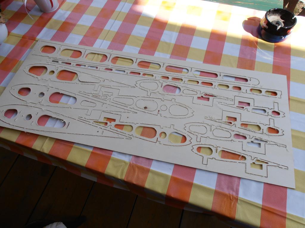

První zkušební řez žeber křídel dopadl...slušně :lol:
Je to místama filigrán :D
Odlehčovací otvory v křidýlkách,hmm,to sem asi přehnal,jen to potvrzuje moji ješitnost a přidává strojní čas.
A ve stojině hlavního nosníku jsou ty ovály fakt obrovskýýýý :lol:
Ctělo by to 2 do 1 pole.
