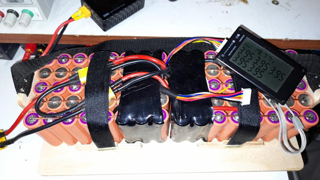

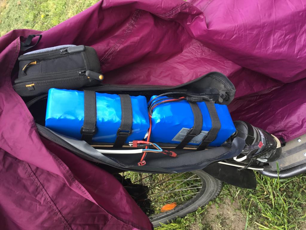

Nepovažuju to za problém :-)
Zatím jsem je umístil na prasáka na kus překližky a asi to tak nechám. Alespoň se dobře chladí, nejsou zavřené ve šprcce.
Zatím jedna krátká jízda (asi 8km) v okolí, hory-doly, návrat taky do kopce a dobrý. Zkouška nabíjení origo nabkou (na 36V Pb) dopadla taky dobře a nejspíš nebude zapotřebí balancovat, alespoň ne pokaždé. I konečné napětí 41,7V je zcela vyhovující (4,17V na článek).

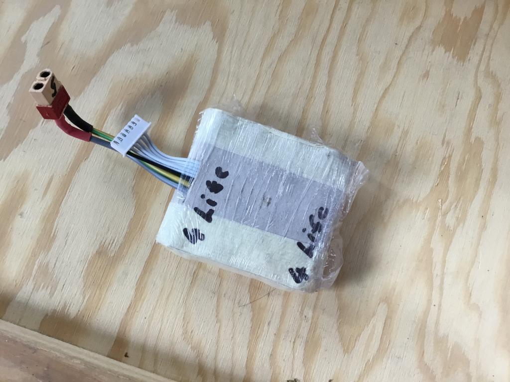

tak super.
nekdy to jen oblepim papirovou samolepici paskou a obalim takovou tou folii na baleni.
na uchyceni pouzivam taky suchace. ale prez poutko.

Ona ta fotka je mizerná, není to pořádně vidět. Deska 5mm překližky vymezuje místo ve schránce skutříku, okolo je spousta místa. Udělám to ještě jednou a ke straně; vejde se mi tam kromě nabíječky ještě plno věcí na malé modýlky - nabka, baterky, nářadíčko, ...
Taky už jsem vyhrabal step-down měnič z těch 40V na něco přijatelného (12-18V) pro malou modelářskou nabíječku, nemusím k ní vozit extra baterku. Už to vidím, v létě jako pohodový výlety na letiště bez auta, éro na zádech jako za mlada :-)
Dneska jsem to zkusil, v pohodě tam i zpátky (kopce) a ke konci to nešlo i pod zatížením pod 3,3V na článek, po odlehčení pořád ještě 3,8V na článek. Teď nabíjím pomalou nabkou (1,6A), nebalancuju, uvidím kolik se tam vejde.
A asi tu nabku rozeberu, najdu snímací odpor a malinko ji pobídnu, tak na 2-2,5A, to by mohla dát.
