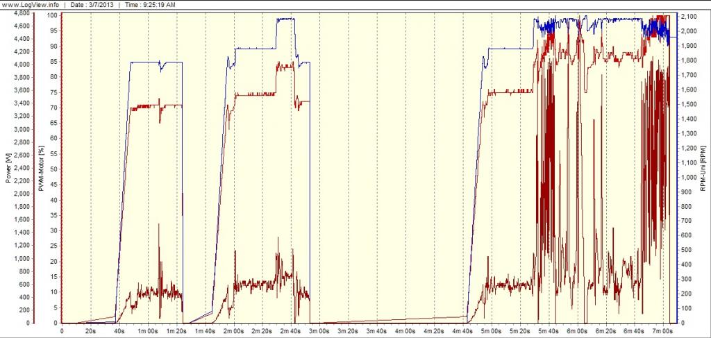

Mam v.9 a pokud nejsem uplne blbej, tak ta to neumi. Jak ledka blikala, to bohuzel nevim. Pristaval jsem autorotaci a hrubeji nez bylo zdravo. Odnesl to podvozek a nejake dalsi veci. V te chvili byla moje prvotni akce odpojit baterky. Nikdy nevis. Takze smula.
pkotatko
Příspěvky: 6687
Bydliště: Berounsko
Re: Logo 600 - zkusenosti
#760 Příspěvek od pkotatko »
Otacky padaly, PWM lezlo nahoru jako blazen, pritom prikon nic vyrazneho...
Fakt mi to hlava nebere.

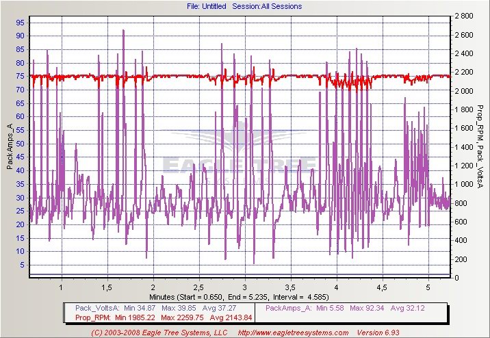

Tango 45-08 byl muj první motor do loga600 na 10S.
Tady je graf při 70% plynu , 0,7M 153zubů kolo , nejmenší pastorek , tuším 12zubů co se dělal.
Lítalo to celkem fajn.

Honzo, a proč jsi nepoužil to menší KV a naopak hl. převodovému kolu nepomohl větším pastorkem? Nebo to v tomhle případě vychází lépe takto?
krtek2k
Příspěvky: 4041
Bydliště: Děčín
#765 Příspěvek od krtek2k »
Naopak , lehčí převodovej poměr , víc roztočenej motor.
S modulem M1 už takovej převodovej poměr nelze realizovat.
