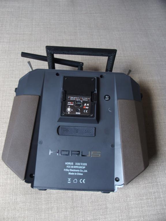

Před časem jsem sliboval obrázek Horuse s multimodulem s kablíkem protaženým vnitřkem, tj. plochými zády a zmenšeným uchem, takže se mnohem lépe vejde do kufříku i s řadou dalších krámů. Se zpožděním přidávám.

Létám s R9 modulem a pořídil jsem anténu Zipp 9. Pak mě začalo zlobit, jak anténa volně "péruje", což ani tak nevadí při létání, ale při manipulaci s Tx celkem ano. I pouhé chození s vysílačem způsobuje změnu polohy antény.
Tak jsem v rychlosti navrhl a vytiskl jednoduchý držák. Přitáhne se čtyřmi šrouby M4 k původní rukojeti Tx a anténa se po stranách zasune do slotů v držáku.
STL modely pro tisk ke stažení zde: https://www.thingiverse.com/thing:4571202

Zaujímavé riešenie, len trochu nepraktické na prenos. Do púzdra to nedostaneš.
FrSky Tandem X20
Re: FrSky X10 Horus
Nenosím to v pouzdru, ani žádné nemám.
Nosím to přímo v batohu. Mám tam na to dedikovanou vypřepážkovanou komůrku.

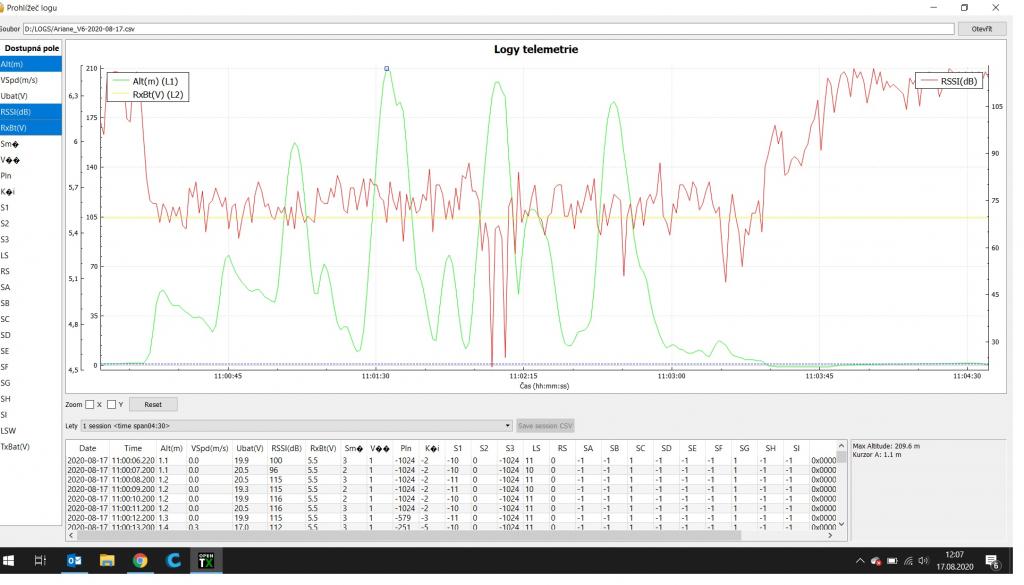

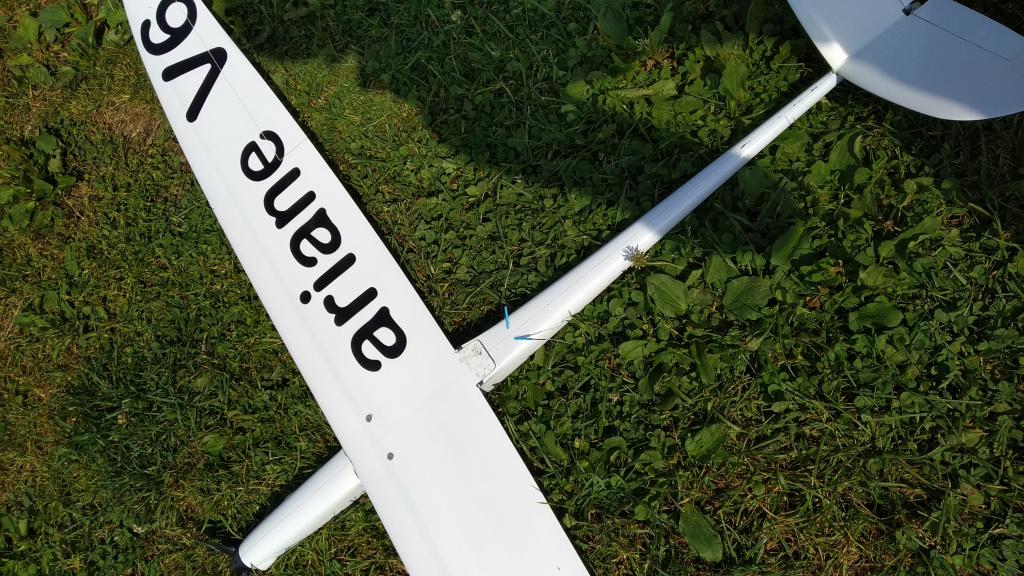

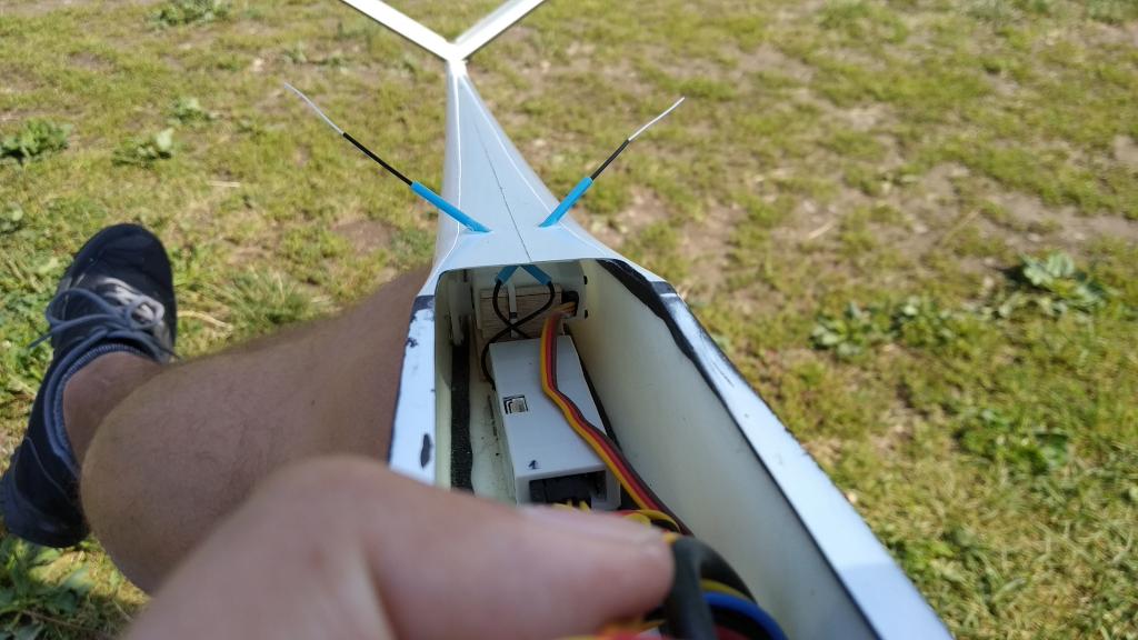

Mám X9D+ teprve krátce (3 starty) dneska při letu s hotlinerem Ariane jsem udělal log a dopadlo to takto... Jsem trochu vyděšený z toho RSSI, výška je vidět na grafu, vzdálenostně max 300m. Poloha antén je vidět na fotce. Trup je v rozích vyztužen uhlíkem, cca 200mm za anténou, křídlo má uhlíkové pásnice. Přijímač G-RX8 a to co má kolem, je krabička vytisklá z PETG.

Chvilkové nevhodné natočení? Pokud byla anténa vysílače vodorovně dokážu si představit, že byl příjem chvíli horší. Předpokládám, že reagovat nepřestal. Jinak signál silný. Takže OK?
Jestli by ses měl méně děsit, přikup s.bus "satelit" v podobě XM+ nebo, pokud máš ACCESS, tak R-XSR a natoč antény v dalších směrech.

Ta Ariane nelítá zrovna pomalu takže ty antény v proudu vzduchu úplně změní orientaci oproti stavu na fotce.Fixace antény by měla být pevná!

Máš pravdu, tady byly ještě povysunuté ven, ovšem zasunutí do trupu, aby byly fixovaný moc nepomůže, ono tam jsou zase mezi uhlíkovými pásnicemi...

Já bych ten pásek uhlíku až tak moc nepřeceňoval stejně jako ten krátký výpadek v logu.Antény mám obvykle tak že jedna je vertikálně kolmo k trupu nahoru a druhá horizontálně podél trupu a fertig.

Mozno len predlzit tie trubicky v ktorych mas nasunute anteny , antena z nej trcat nemusi , signal cez trubicku prejde v pohode. A bude to chranene proti pohybu od vetra.
Inac , signal prijima len ten odizolovany koniec anteny , tie posledne 2cm ci ake to je dlhe. Takze ich netreba vystrkovat az tak moc , ak by ti to vadilo vzhladovo....
Re: FrSky X10 Horus
Jak je to s aktivní části antény je mi jasné, nejsem úplný žabař. Krátké jsou z důvodu že delší nedám do obalu, ale obal bude muset být evidentně jiný...
